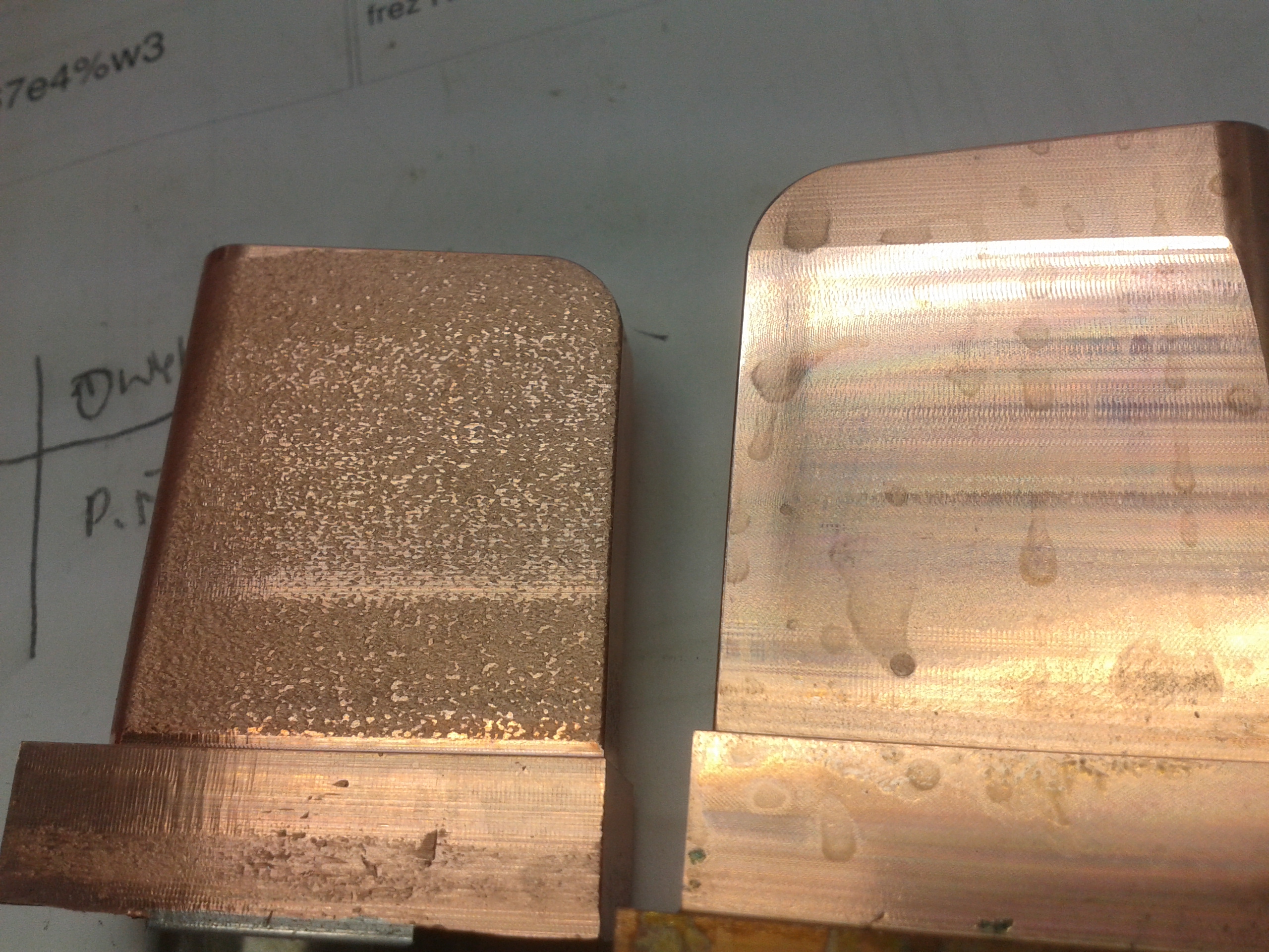

Może ktoś będzie wiedział dla czego po jednej ze stron skrawanego elementu z miedzi powstały dziwne chropowatości. Frez był nowy z węglika (prawdopodobnie 3 piórowy) skrawał współbieżnie w około całego materiału, więc powierzchnia powinna być mniej więcej taka sama.
Sporo nad tym myślałem i nic nie wymyśliłem :shock:

frez wibruje - na ile sztuka jest zamocowana?
za dużo zbierasz na raz - pierw zgrubnie , 0,1 na wykończenie
luzy na jednej z osi maszyny
frez zamocowany w weldonie czy zacisku?

albo takie zdjęcie, albo ta miedź dla mnie jakoś za mało czerwona i pod brąz mi podpadająca. Bo i owszem, takie numery powstają, jak się zbyt cienkim a długim frezem tnie z niedostosowaną szybkością (najczęściej za szykbo). Wówczas piszczy, a później takie efekty widzimy. No i kwestia najważniejsza - a czym chłodzisz?

Miedź (przyszła elektroda) zamocowana jest na trzpieniu (system 3R),
frezy mocujemy w zaciskach i był na pewno mocno wyciągnięty bo elektroda wymagała głębokiego zbierania, natomiast zastanawia mnie fakt że gdyby faktycznie frez bił lub gdyby elektroda nie była dostatecznie mocno zamocowana i tym samym drgała... nie było by chyba lustra (od strony chłodziwa), a od drugiej taki krater.
Cała obróbka wydaje mi się przebiegała właściwie, symetrycznie, przy właściwych parametrach :cool: POZA laniem chłodziwa które było właśnie od tej ładniejszej strony. :shock:

RumcajsCNC pisze: POZA laniem chłodziwa które było właśnie od tej ładniejszej strony. :shock:
to chyba sobie odpowiedziałeś - wióry nie są odprowadzane dzięki wodzie. spróbuj lać z koralików też i z drugiej strony, za pomocą rozdzielacza
a spróbuj i przeleć cała sztukę bez chłodzenia ?
