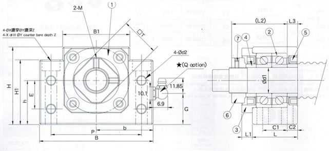

Mam problem z montażem chińskich śrub kulowych 1605 w maszynie, mianowicie nie mogę sobie poradzić z dokręceniem nakrętki kontrującej bloku BK12 - nr 6 na rysunku poniżej.
Śrubę chwytam kluczem nastawnym przez materiał, nakrętkę dokręcam na tyle ile jestem w stanie, aby śruba nie zaczęła obracać się w szczękach klucza, niestety nadal mam luz na śrubie względem bloku łożyskującego.
Poradzicie jak to poprawnie skręcić ?

Post napisał: pitsky » 21 sie 2017, 12:32
Upewnij się jakie zamontowano łożyska do bloku, bo jak znam życie nie są takie jak na dołączonym rysunku :mrgreen: :mrgreen:

Post napisał: kacper_zet » 21 sie 2017, 17:47
Faktycznie, w bloku zamontowane były łożyska 6001Z - łożyska kulkowe zwykłe, moim zdaniem powinny być skośne, tak, żeby była możliwość napięcia wstępnego, znalazłem na szybko łożyska 7001, ale są drogie, nie znacie tańszego sposobu kasowania tego luzu ?

Post napisał: logopeda » 21 sie 2017, 18:02
przerabiałem ten temat....tutaj więcej:
https://www.cnc.info.pl/topics162/sruba ... t63680.htm
choć w dalszym ciągu nie mogę trafić na łożyska 7001 w cenie "korespondującej" z blokiem:)
zrobiłem tak : kupiłem również 6001 ale jakieś lepsze koyo i wsadziłem tam pierścienie dystansowe fi 28. Mało to eleganckie technicznie rozwiązanie ale .... :wink: Kup sobie pierścieni dystansowych kilka po 0.05 i kilka po 0.2 i dopasuj... a jak znajdziesz jakieś 7001 w fajnej cenie to daj znać :grin:

Post napisał: logopeda » 21 sie 2017, 19:05
"jakbyś dotarł do łożysk 7001 w akceptowalnej cenie to proszę o info" ... i nawzajem :wink:
...ach i jeszcze mi się przypomniało te chińskie bloki nie mają wcale zachowanej równoległości podstawy montażowej względem oprawy łożysk - jak były założone "oryginalne" łożyska to luz na nich pozwalał na dokręcenie i "luźną pracę" . Po założeniu nowych i skasowaniu luzu w "powietrzu" po dokręceniu do bazy trzeba było trochę podstawę bloku skrobnąć aby wszystko pracowało jak należy....
