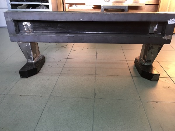

Buduje ploter o polu 1100x800, Z ok 250mm, Konstrukcja bramowa spawana z profili 120x60x5 i 60x60x4.
Wycinał bedzie elementy z tworzywa, drewna. Jak bedzie potrzeba i podoła to powoli jakies amelinium.
Jako prowadnice walki podparte 25 we wszystkich osiach.
Jestem na etapie doboru śrub i silników i im więcej czytam forum tym mniej wiem i już mam lekki mentlik.
Do napędu bramy planuje dac 2 sruby na bokach, myślę nad 2005 lub 2010. Wcześniej myślalem o średnicy 25, ale chyba za duzo. Długosć srub 1200mm..
Bardziej jestem za 2010 ponieważ zależy mi na prędkości,
Na bramie też chyba 2010 a Z 2005.
I teraz pytanie do obeznanych w temacie, jakie krokowce.
Pierwszy plan byl 3,1Nm i sterowniki M545, 2 silniki na Y.
Pozniej kolega z forum zasugerowal sterowniki na wieksze napięcie NDC856, ew. 1 silnik 4,2Nm i sruby spiete pasem.
Myślalem tez o takim zestawie
http://www.ebay.pl/itm/German-Ship-4-ax ... tPbR496ugQ
i zwiększyć prędkośc śrub na paskach. Tylko nie wiem jak bedzie z hamowaniem bramy, bo bedzie wazyla pewnie ok 70-80kg.
Doradzi ktoś, bo juz sam nie wiem a chcialbym zakupic elementy.

Plany troche sie zmienily,
Zdecydowalem sie jednak na serva. Mam oferte na Estuny pronet-e 400w, lub w podobnej cenie Estuny ETS 750w. Sterowal bede Krok/Kierunek. Czy ktos bardziej doświadczony moglby mi doradzic. Raczkuje w temacie i chetnie poczytam opinie kolegow. Kolega z forum zaproponowal serwa firmy Delta 400w, ale troche drozej by to wyszlo.
Sruby beda narazie chinskie 20/10 na x y. Z 20/5.

Koledzy czy ktoś może doradzić?
Chciałbym dać graty do obróbki ale nie mogę sie zdecydować jakie śruby zastosować.
Czy jest sens dawać sruby 25-tki, czy 20-tki wystarczą? Napewno na XY będą o skoku 10, bo zależy mi na prędkości.
Będzie to moja pierwsza maszyna i w miare możliwości chcialbym zrobić ją dobrze.
