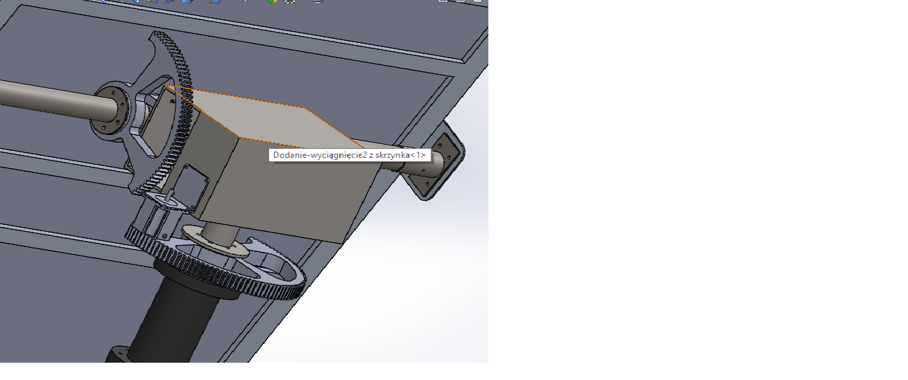

Witam!
Poszukuje pomocy w zaprojektowaniu przekładni ślimakowej pod wymiar. Obliczenia które przeprowadzałem wg książek do PKMów dawały mi wymiary rzędu 10mm średnicy ślimaka i odległości osi rzędu 25 mm na tą górną przekładnie składającą się z ćwierci ślimacznicy i ślimaka. Jednak odległość od osi mocowania ślimacznicy do miejsca gdzie będzie ślimak to ok 200 mm (mogę nieznacznie regulować). Przełożenie na obu przekładniach (dolna i górna) ma wynosić 1:40. Pytałem ludzi od PKMów i mówili, że przy tych naprężeniach która tam mam, nie ma sensu liczyć tego z wytrzymałości, tylko wystarczy dobrać pod wymiar. Pytanie teraz jak to zrobić?
Dzięki z góry za pomoc

Wycinasz z blachy na laserze albo na drutówce wycinek ślimacznicy a ślimak (gwint modułowy) na tokarce robisz lub bierzesz śrubę z gwintem trapezowym M10x2 robisz mocowanie na silnik krokowy (lub jaki tam napędza) i dobierasz moduł koła do gwintu metrycznego i ilość zębów ślimacznicy do przełożenia jakie chcesz uzyskać.

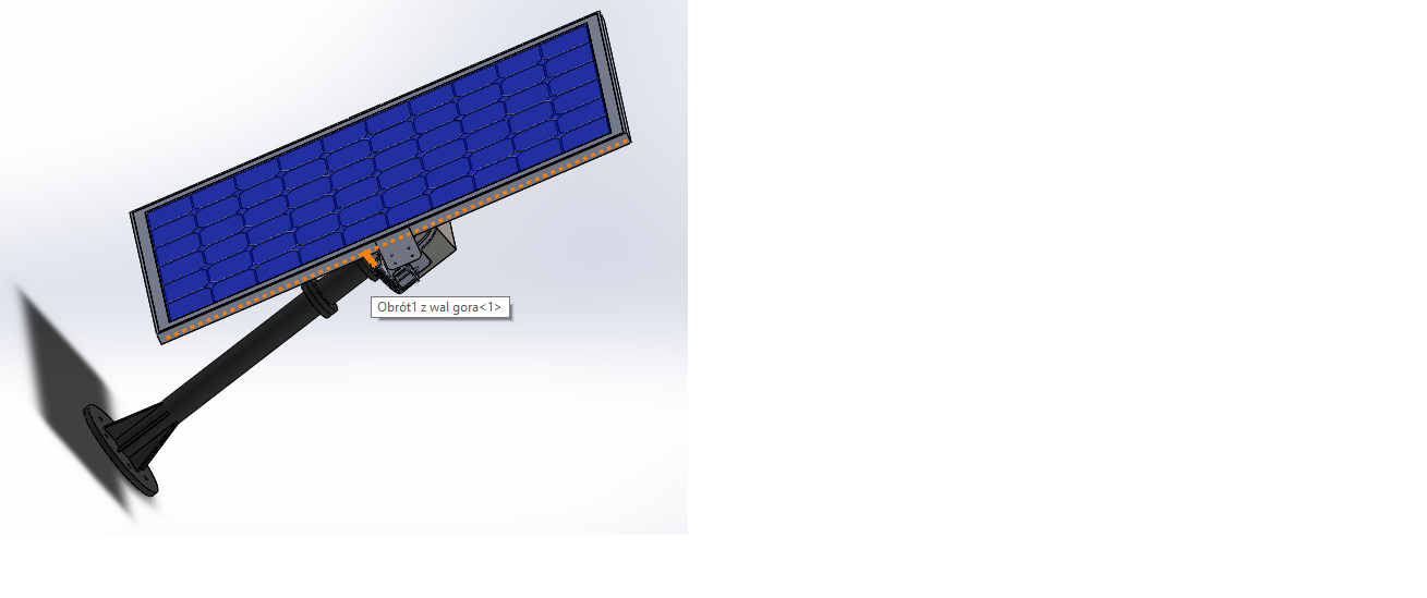

bardziej mi chodziło o obliczenia teoretyczne. Typu średnice podziałowe, średnice zębów, moduły, kąty opasania itp. Tylko zamiast obliczać z podanych momentów i prędkości, obliczyć na wymaganą odległośc osi uwarunkowaną montażowa.
Tak robie solar tracker :)
Policzyłem wg książki Leonida Kurmaza (obliczenia wg momentow i predkosci) i wyniki wyszły śmiesznie małe, dlatego obliczyłem jeszcze raz wg książki do PKM pana Mazanka pomijając obliczenia odległości osi, tylko zakładając ją odrazu. Wyniki wydają się sensowne. Myśle, że mogę się nimi podzielić jeśli ktoś chciałbym zweryfikować :)
Silniki krokowe dobrane, jeszcze dokończyć model choć już niewiele zostało.
PS. Nie moge dodac rozszerzenia xlsx :/ i sorry za slabe screeny :D

dwa silniki krokowe NEMA24, sterowane atmega16. Różnica natężenia światła będzie mierzył układ różnicowy złożony z 4 fotorezystorów
