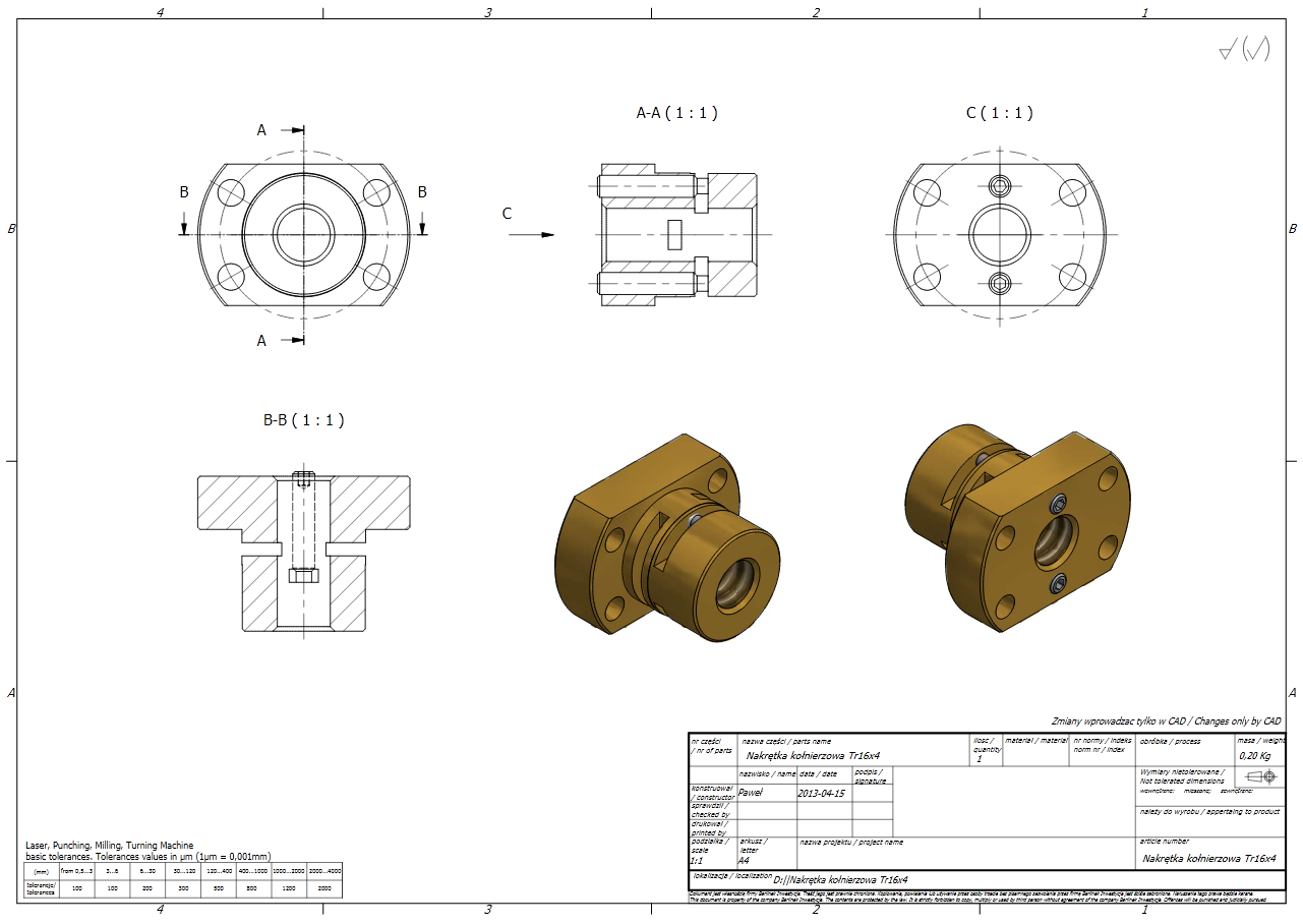

Post napisał: pool82 » 15 kwie 2013, 21:56
Kasowanie luzu w nakrętce trapezowej, w tym przypadku z brązu, to nic innego jak połączenie dwóch rozpieranych nakrętek w jednej nakrętce, z wykorzystaniem jej sprężystości poprzez odpowiednie przygotowanie podcięć. Poprzez tzw. "robaczki" wywołujemy wstępne naprężenie w nakrętce i w ten sposób kasujemy luz pomiędzy nacięciami nakrętki.

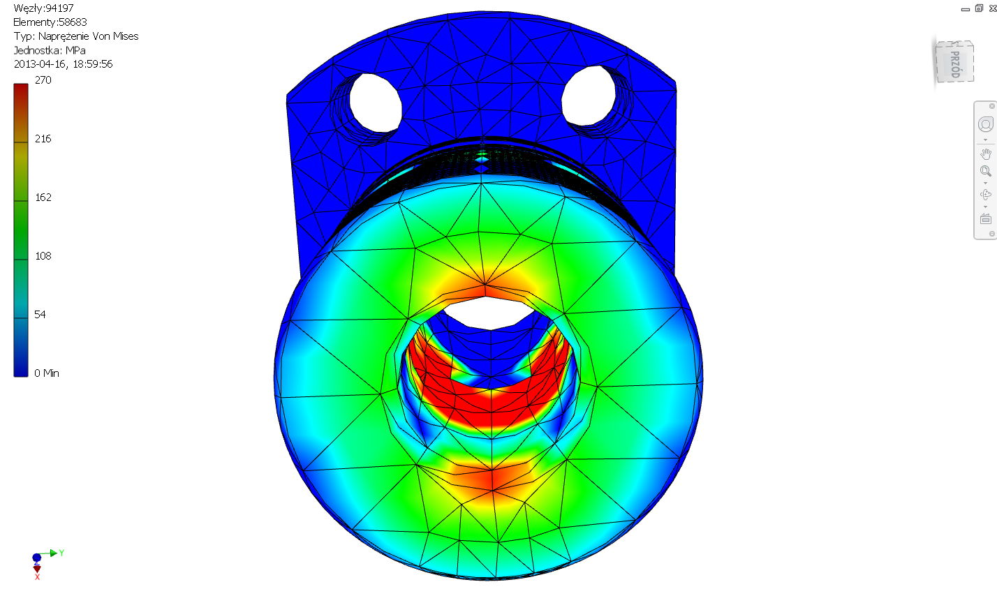

Czy to tylko projekt, czy został sprawdzony w praktyce?. Wydaje mi się, że kasowanie luzu będzie efektywnie działać jedynie na 1, max 2 zwojach gwintu i to zależnie od skoku.
Masz może możliwość przeprowadzić symulację MES dla tego elementu?

Post napisał: pool82 » 16 kwie 2013, 17:44
Został sprawdzony jedynie w precyzyjnej regulacji suportu wrzeciona. Nie był testowany na szybkich przejazdach. Masz rację, ze ilość czynnych zwojów jest ograniczona długością nakrętki. Obliczeniami MES mogę tylko wyznaczyć jaka siła jest potrzebna do wydłużenia (wykasowania luzu) nakrętki. Trwałości nie da rady wyznaczyć.

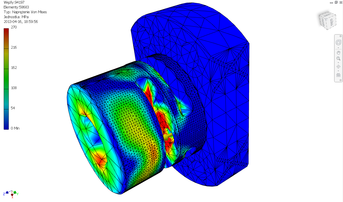

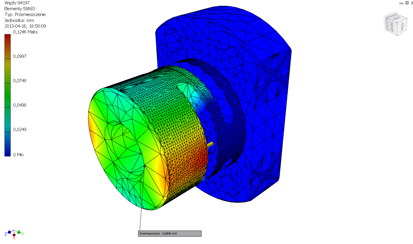

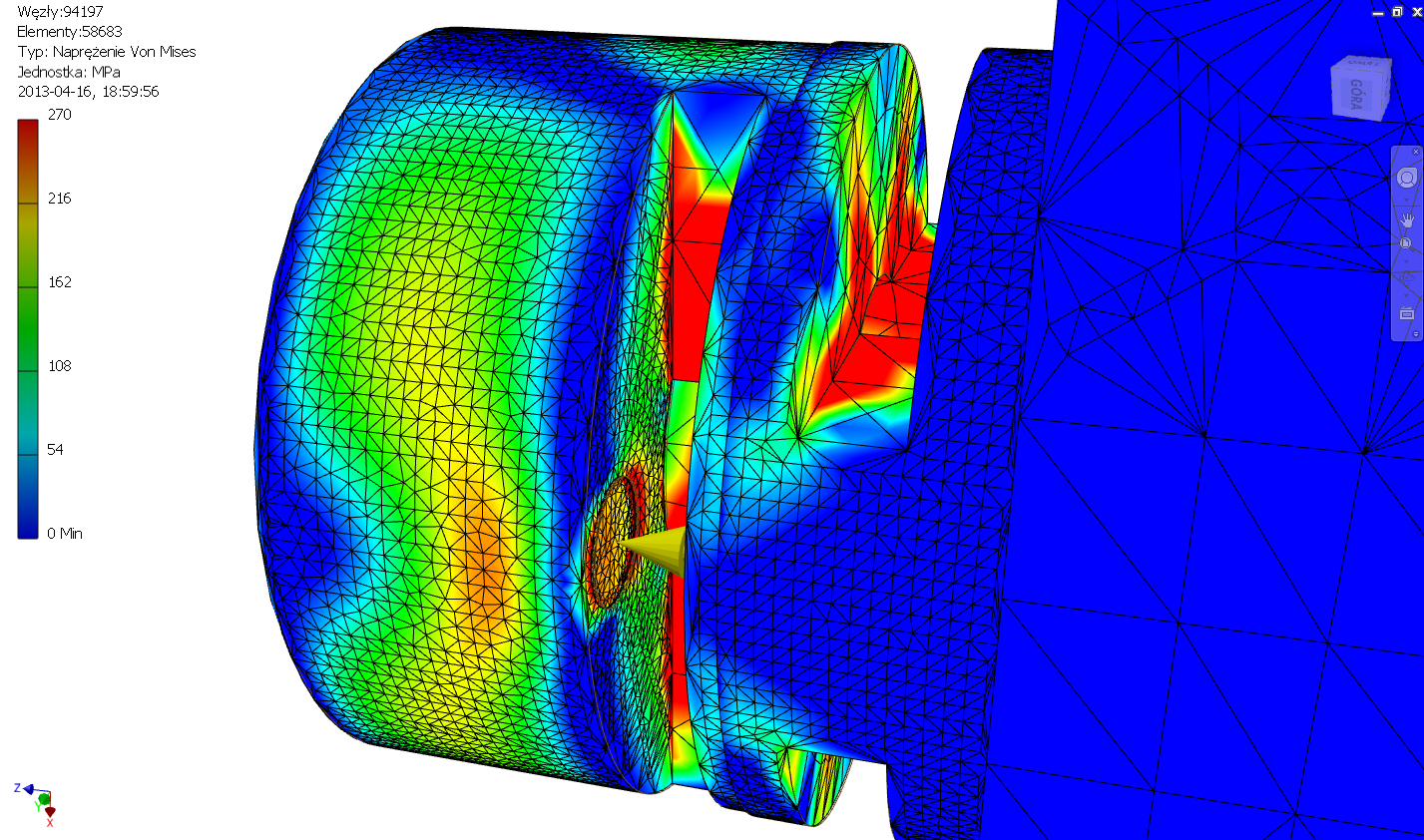

Post napisał: pool82 » 16 kwie 2013, 19:07
Proszę bardzo.
Odktałcenie rzędu 0,085 mm pomiędzy jednym a drugim końcem nakrętki przy 4 Nm dokręceniu śrub.
