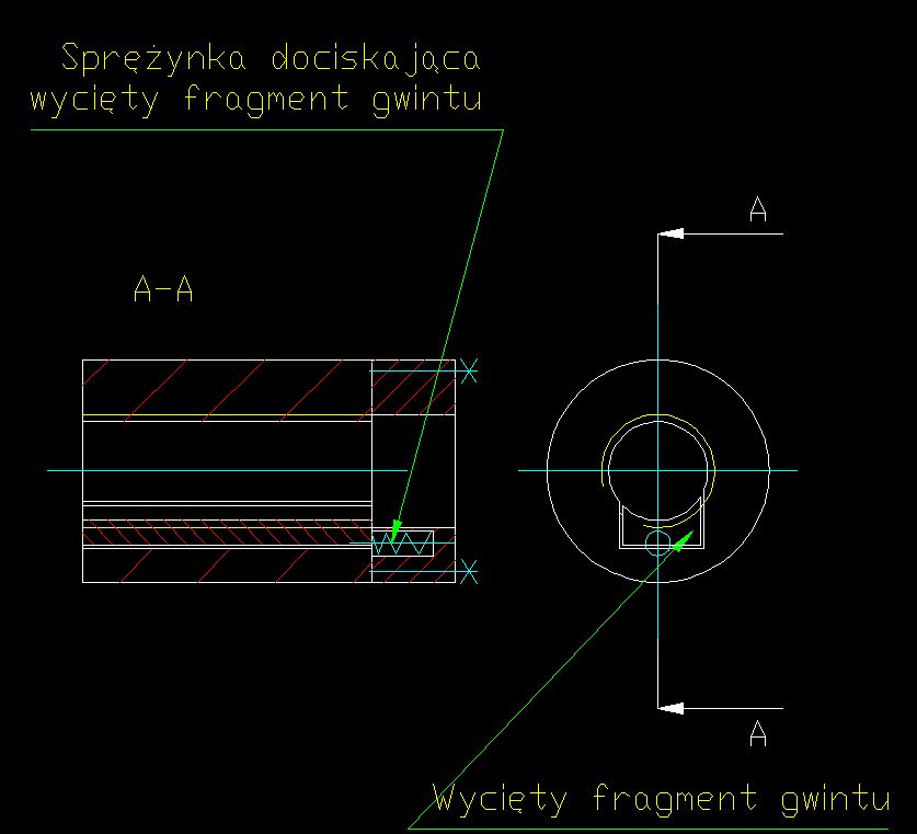

Chciałem się od was dowiedzieć, czy takie rozwiązanie kasowania luzu w nakrętce z tworzywa się sprawdzi( wydaje mi się że tak dział nakrętka igus?)
Mam jeszcze pracę, a forum ciągnie ;) więc rysunek jest bardzo poglądowy(gwint wrysowany metryczny, proszę to traktować jako szkic). Czy takie coś się sprawdzi? Może ktoś popełnił takie coś? Wycięcie fragmentu gwintu wykonałbym na drucie. Czy w ten sposób jest rozwiązana nakrętka bezluzowa igus?
Z góry dzięki za odpowiedzi.

Luz będzie tylko trudniejszy do uzyskania po trzeba bedzie pokonać opór sprężyny. Wyobraź sobie teraz skrawanie w materiale frezem i nawroty w materiale, choćby drewnie. Jak silna musiała by być to sprężyna? Moim zdaniem gra nie warta świeczki.

Temat już odpuściłem, zrobię normalne kasowanie na dwóch nakrętkach, bez cudowania.
