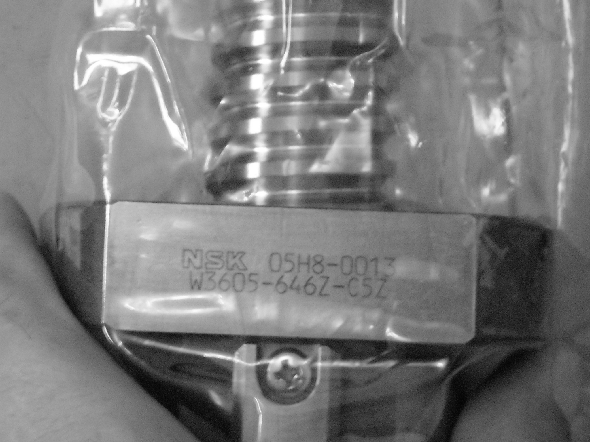

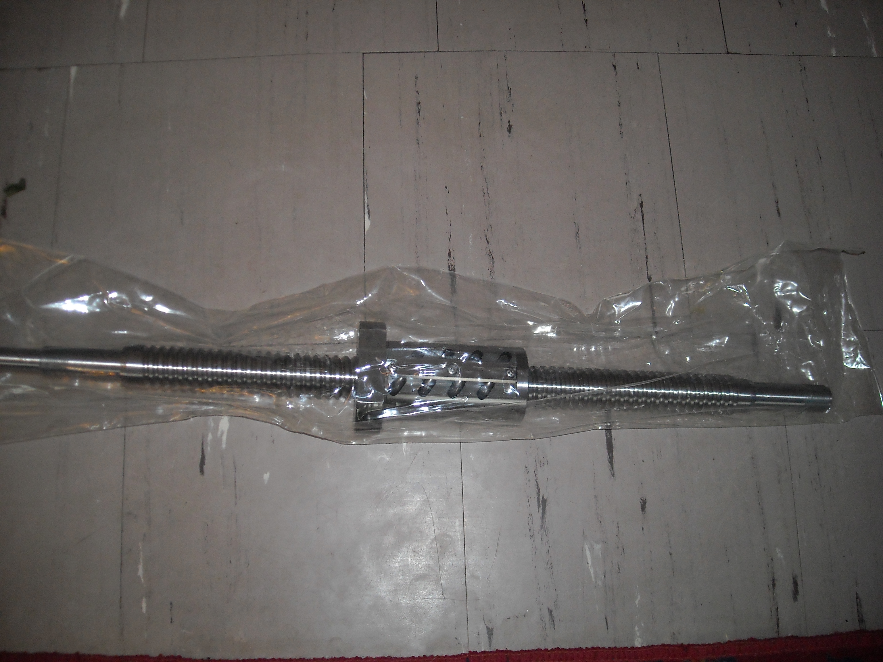

Czy ktoś mógłby pomóc mi znależć katalog dla śruby kulowej. posiadam trzy śruby i nic więcej do nich nie mam oprócz nadruku na nakrętce tej śruby. Nie wiem moze bedę coś z nich robił, ale raczej nie.
Bede wdzieczny za pomoc w zidentyfikowaniu tej śruby

na stronie znajduje się katalog śrub kulowych/tocznych i niestety nie ma w nim tej nakrętki W3605-646Z-C5Z ale są podobne, może znajdziesz potrzebne paramatry.
Powiem tyle: średnica śruby 36mm (jakaś nietypowa) , długość robocza 500mm, gwint prawy, typ II (bez możliwości kasowania luzu przez kontrę, wzmacniana- podwójna długość nakrętki),
Niestety nic więcej nie znajdę.

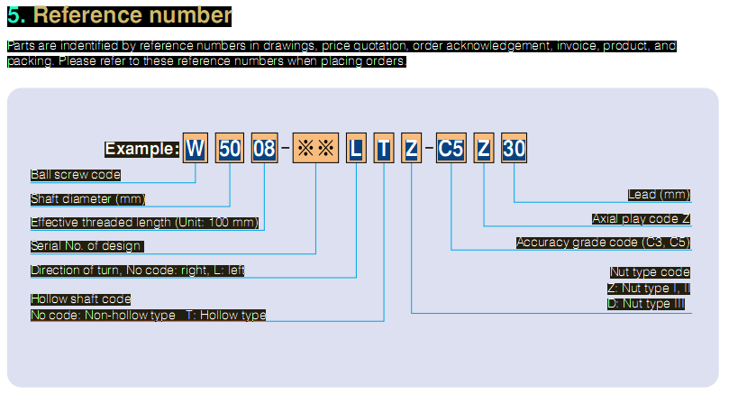

klasa dokładności C5Z - Z preload (napięcie wstępne) to dośc złożony teamat /najlepiej ściągnąc katalog nsk .
te liczby w środku to kod dla wykonania pewnie tych końcówek na śrubie . Często są zastrzeżone i nie można zamówic takiej śruby bezposrednio w nsk .
Na pewno nie jest to standardowa śruba.
Dziwi mnie że nie ma podanego skoku - lead - ta liczba powinna byc po C5Z
Przynajmniej tak mam w katalogu od NSK
