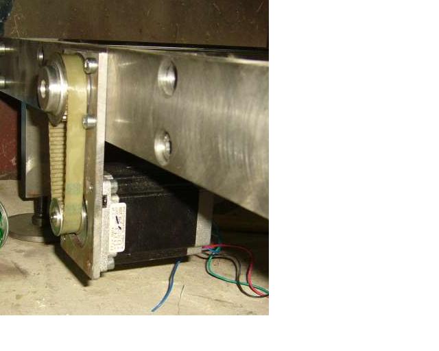

do obliczania długości i odległości kół jest kalkulator na stronie głównej, ja mam paski 10 mm. T5 z przełożeniem 1,5-1
dla przykładu zdjęcie na dole strony w ostatnim poście:

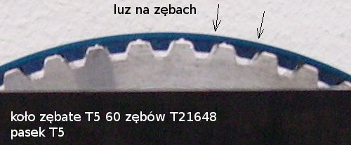

HTD 5M o szerokości 9mm pewnie wystarczy biorąc pod uwagę informacje o wytrzymałości. Jednak przy dłuższym pasku lepsza jest większa szerokość.
T5 miewa luzy. U mnie tak to wygląda:
: 12 gru 2010, 21:26
autor: pukury
witam.
czy na fotce koła nie powinny być odwrotnie ?
małe na silniku -a większe na śrubie ?
tak jak teraz na 1 obrót silnika śruba zrobi 1,5 .
co da skok 3 x 1,5 = 4.5 mm .
chyba że jest plan zmniejszenia momentu a zwiększenia prędkości - to ok .
pozdrawiam .
: 12 gru 2010, 22:17
autor: smouki
pukury, właśnie tak jest zwiększenie prędkości, bo códów na tym nie będę frezował więc momentu nie potrzebuje
