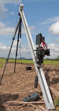

Post napisał: pltmaxnc » 10 lut 2011, 00:14
Zainteresował mnie ten temat i pogrzebałem trochę w necie.
Znalazłem coś takiego.........DitoGear.
można obejrzeć dokładniej tutaj http://twitpic.com/2o4hjs
Konstrukcją jest profil aluminiowy (nie znalazłem takiego na znanych mi stronkach), prowadnicą jest HIWIN prawdopodobnie 15 , napęd silnikiem krokowym na pasu zębatym .
Slider jest budowany w kilku wersjach długości i napędu - jest nawet napędzany korbką.
Przy swojej prostocie jest chyba niezawodnym i stabilnym urządzeniem.
Najdroższą częścią jest prowadnica której 1 mb wraz z wózkiem kosztuje ok. 400 zł , podobnie silnik ze sterownikiem, lecz trzeba pamiętać że cena jaką trzeba zapłacić za elementy składowe jest ułamkiem ceny sprzętu który jest na tym mocowany.
A jaki sterownik krokowca jest najbardziej ekonomiczny - który wydziela najmniej ciepła i zadowoli się 12V ?
Patrząc na akumulator na załączonym zdjęciu wydaje się że napęd jest prądożerny. :lol:

Post napisał: pltmaxnc » 22 mar 2011, 10:40
Ja już zainwestowałem i kupiłem gotową szynę z wózkiem od producenta - bez silnika i sterownika
http://www.ml.wobit.com.pl/dopobrania/mla.pdf
Szyna jest taka sama jak w urządzeniu DitoGear.
Ponieważ mój slider będzie zasilany z akumulatora szukam najbardziej ekonomicznego sterownika tzn. takiego który nie grzeje się podczas pracy i pobiera min prąd na postoju.
Dotychczas najlepiej spisuje się przerobiny M542 .
