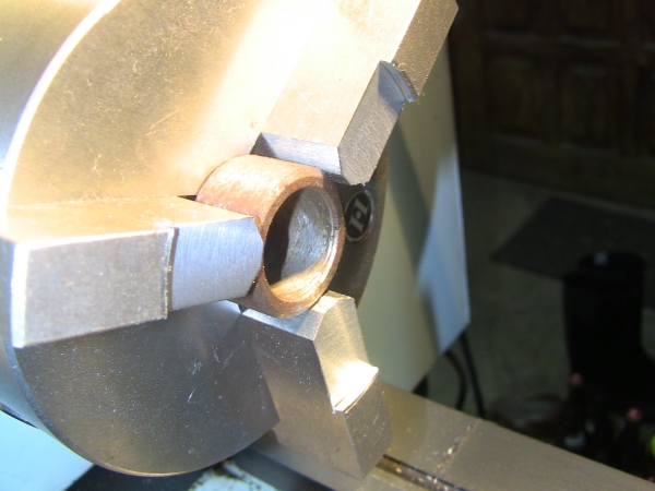

Wiertłem tylko powielisz błąd. Musiało by być bardzo sztywne (i krótkie), by się nie ugięło, poza tym konik musiałby być idealnie w osi i bez luzów.
Prościej i z lepszym skutkiem wyjdzie nożem.
Aby poprawić bijący otwór w detalu, trzeba zatoczyć szerokie (by złapały jak największą część obwodu koła) miękkie szczęki, umocować koło i przetoczyć.
Nie ma obawy, że wyjdzie z biciem, trzeba założyć tylko możliwie największy (i najsztywniejszy) dla wykonania tego otworu wytaczak.
Jak to wychodzi w praktyce po przetoczeniu, widać poniżej...
- przetaczanie szczęk,
Obrazek Obrazek
- bicie otworu(bardzo małe zresztą, w granicach 1,5-2 setki) przed roztaczaniem

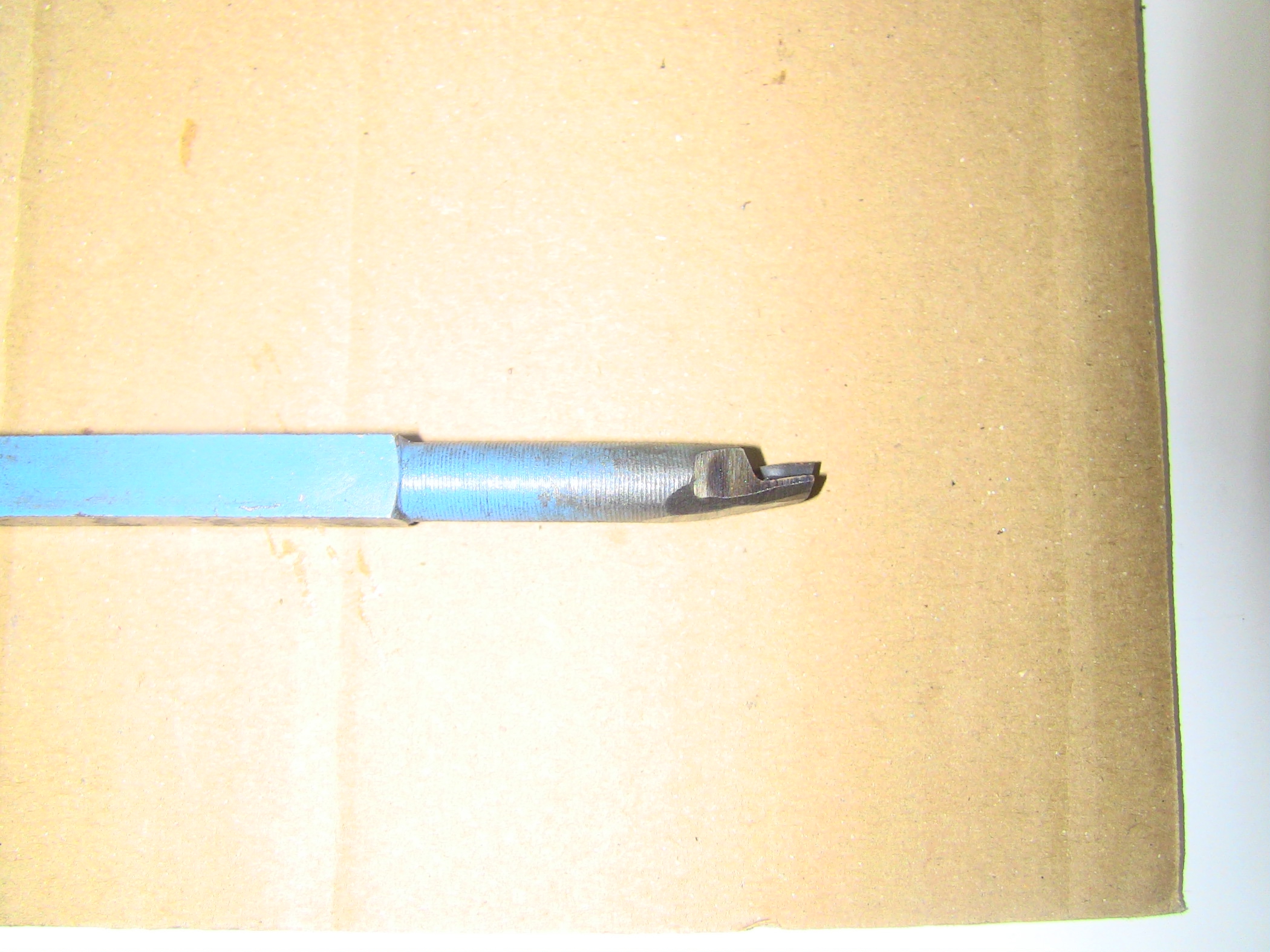

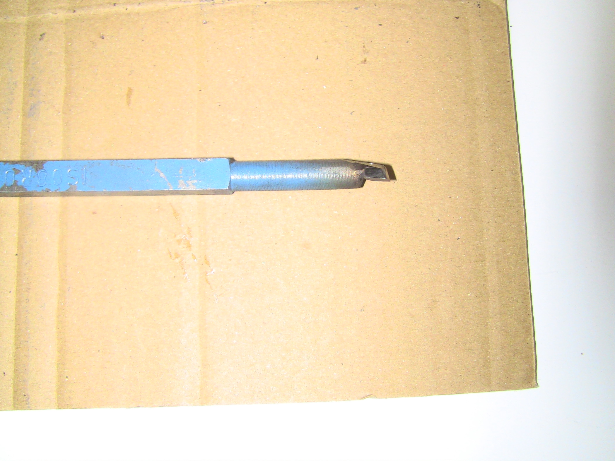

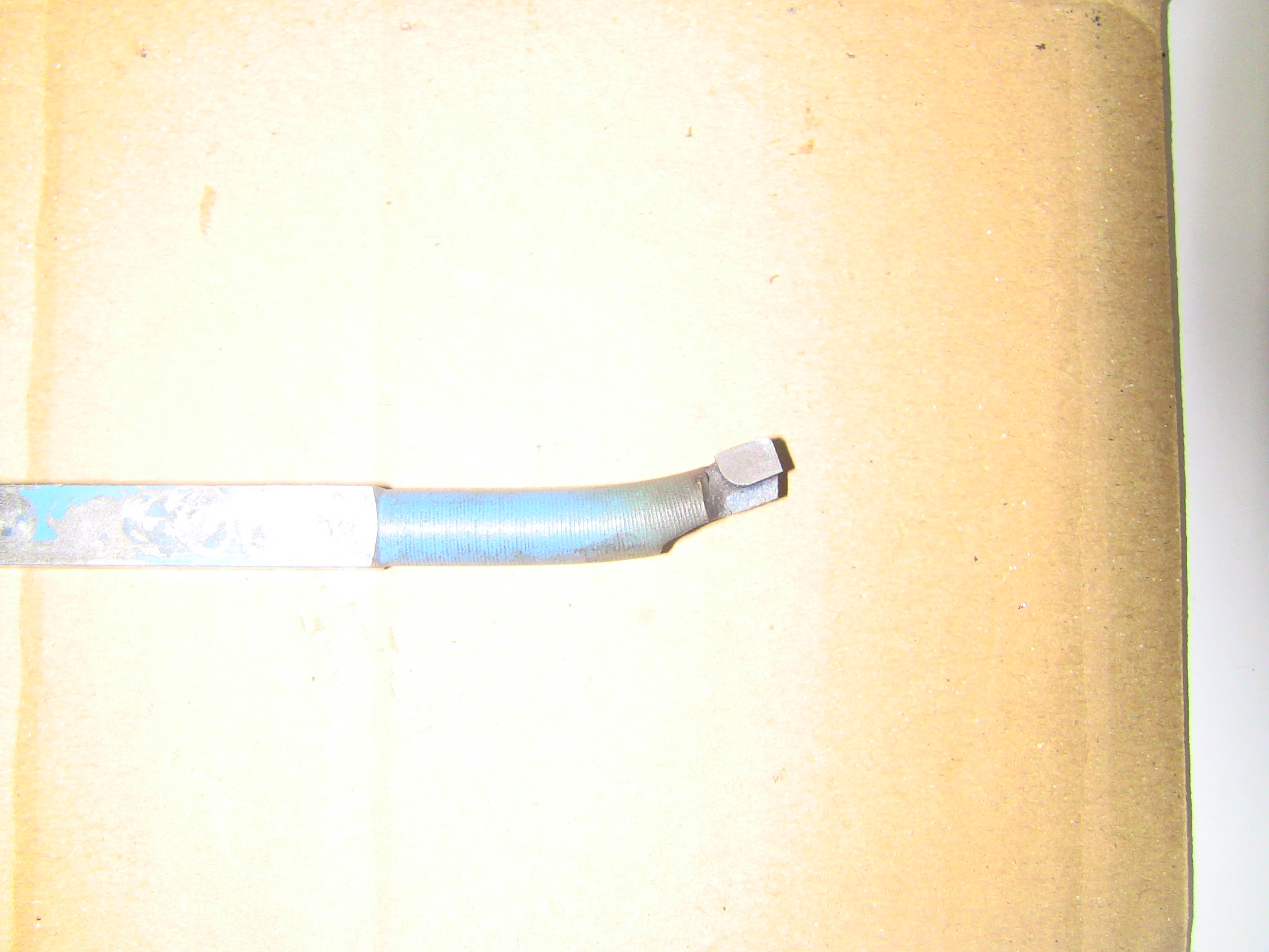

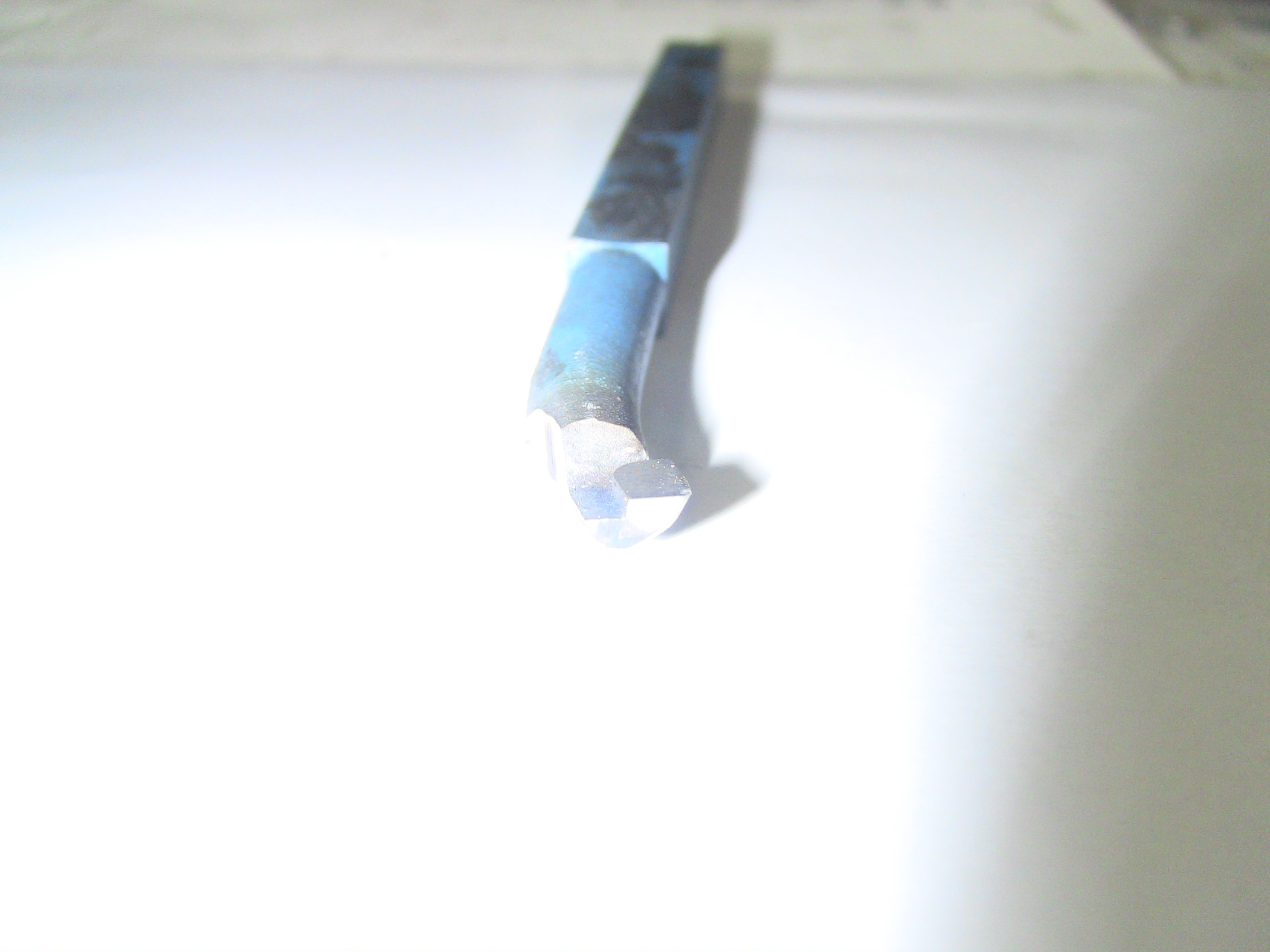

cube000 pisze:Ale najmniejsze wytaczak fi8 ma minimalną średnicę wytaczania 10mm. W moim przypadku (otwór 8mm) nożem nie da rady
majkel1987 pisze:O to też się właśnie martwiłem. Na pewno nie ma mniejszych??
no, koledzy a gdzież tu problem?

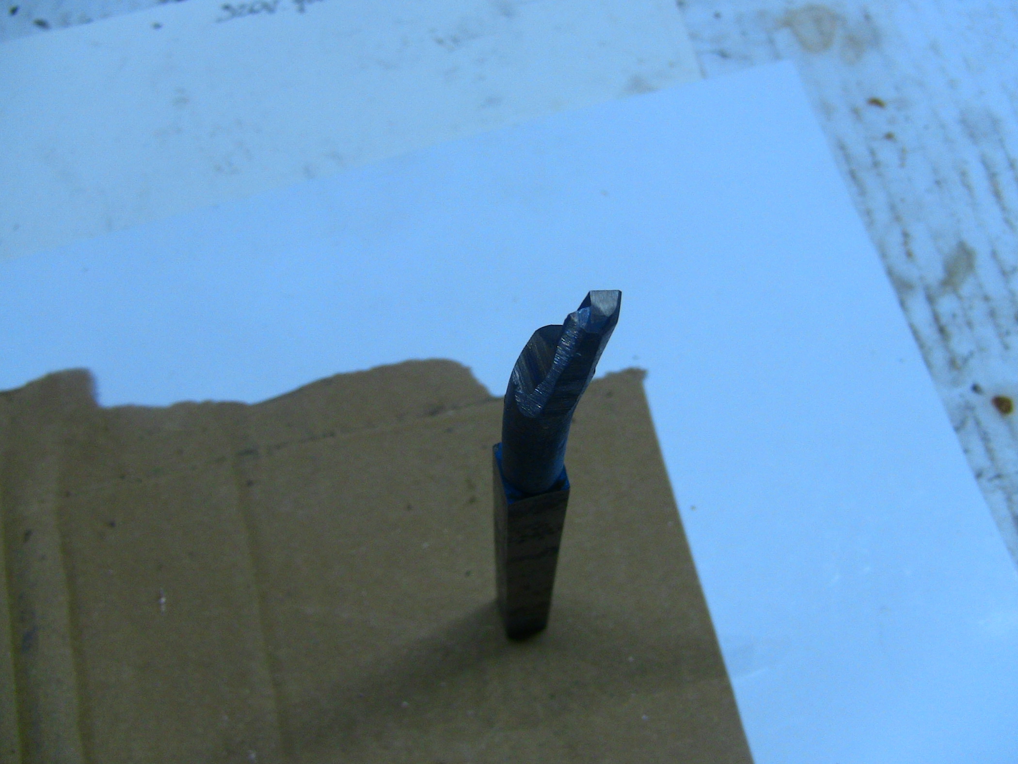

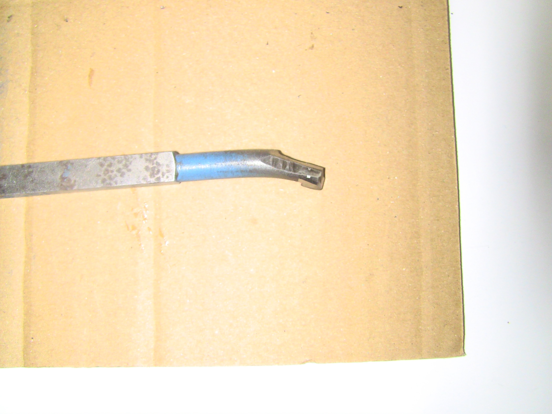

Bierzecie najmniejszy lutowany wytaczak (i tani),
http://allegro.pl/noz-wytaczak-nnwa-8x8 ... 41026.html
podszlifowujesz odpowiednio, i wytaczasz mniejsze otwory.
Obrazek Obrazek
Obrazek Obrazek
Obrazek Obrazek
w razie potrzeby podszlifowania noża jeszcze bardziej, zmniejszamy też wysokość płytki węglikowej (grubość) np o połowę, by zmniejszyć możliwość jej wyłamania.
Albo szlifujemy sobie wytaczaczek ze stalki, np 6x6, czy 4x4...
Obrazek Obrazek Obrazek
można tez zastosować wytaczaki od wytaczadeł
aby dać pogląd jaki małe otwory można nożem wytaczać - tak wygląda fabryczny najmniejszy wytaczak pełnowęglikowy

Ok koledzy, dzięki za informacje. Rzeczywiście są dostępne stalki mniejsze niż 8x8. Chyba spróbuję wykonać taki nóż z przygotówki 6x6. Widziałem, gdzieś tu na forum, temat o ostrzeniu noży to sobie zaraz poszukam i przejrzę dokładniej.
