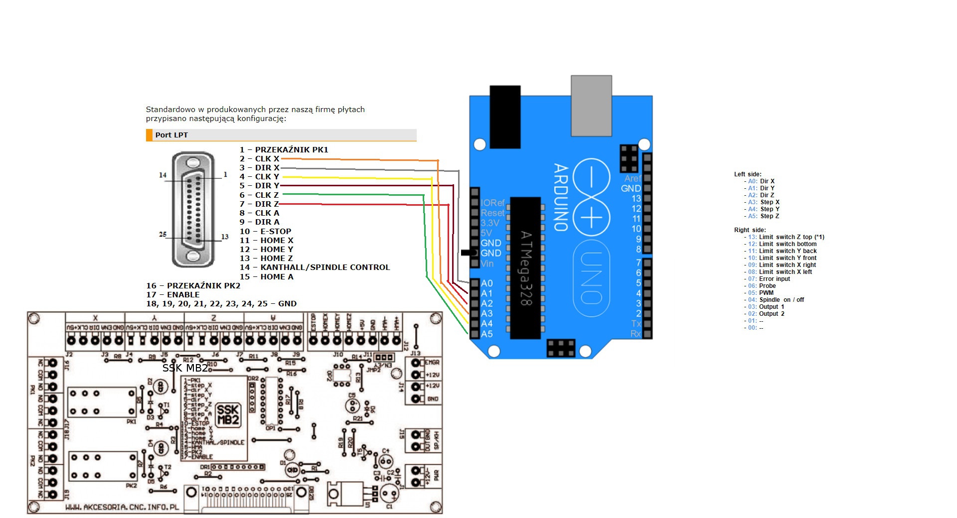

Panowie jak to dalej podłączyć ,za bardzo nie znam sie na elektronice .
Było gdzie s na forum zdjęcie ale to było na "pająka" zrobione i płytki jakieś samoróbki pracowało to z Tokarką.
Na dole umieszczam obraz.Obrazek

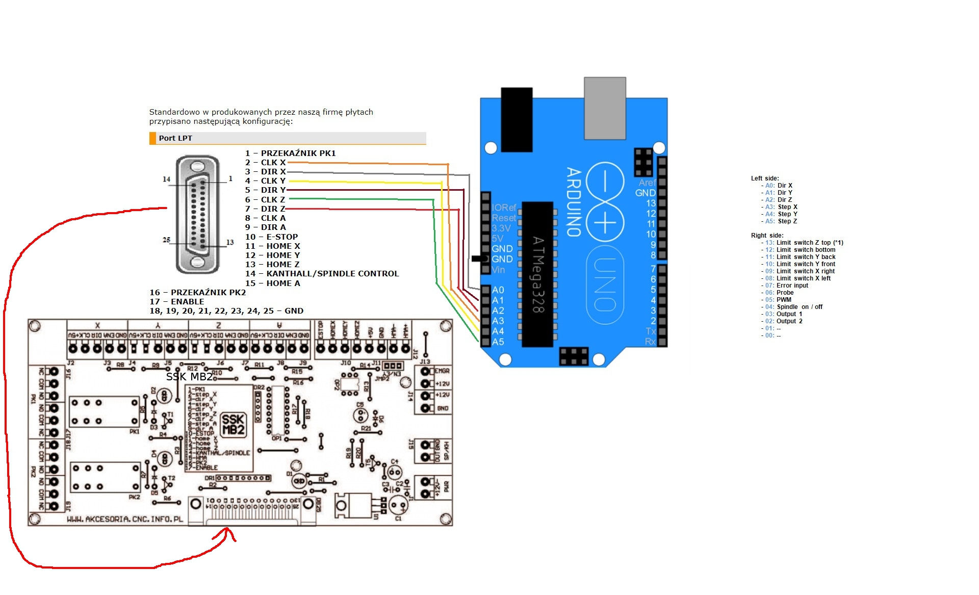

To złącze narysowane u góry to jest złącze do podłączenia się do tej płyty. Czyli łączy się to po prostu tak:
A dalej się łączy tak jak każdą inną płytę bez ARDUINO.
I nie trzeba się nawet znać na elektronice, bo się tam tylko łączy przewody.
