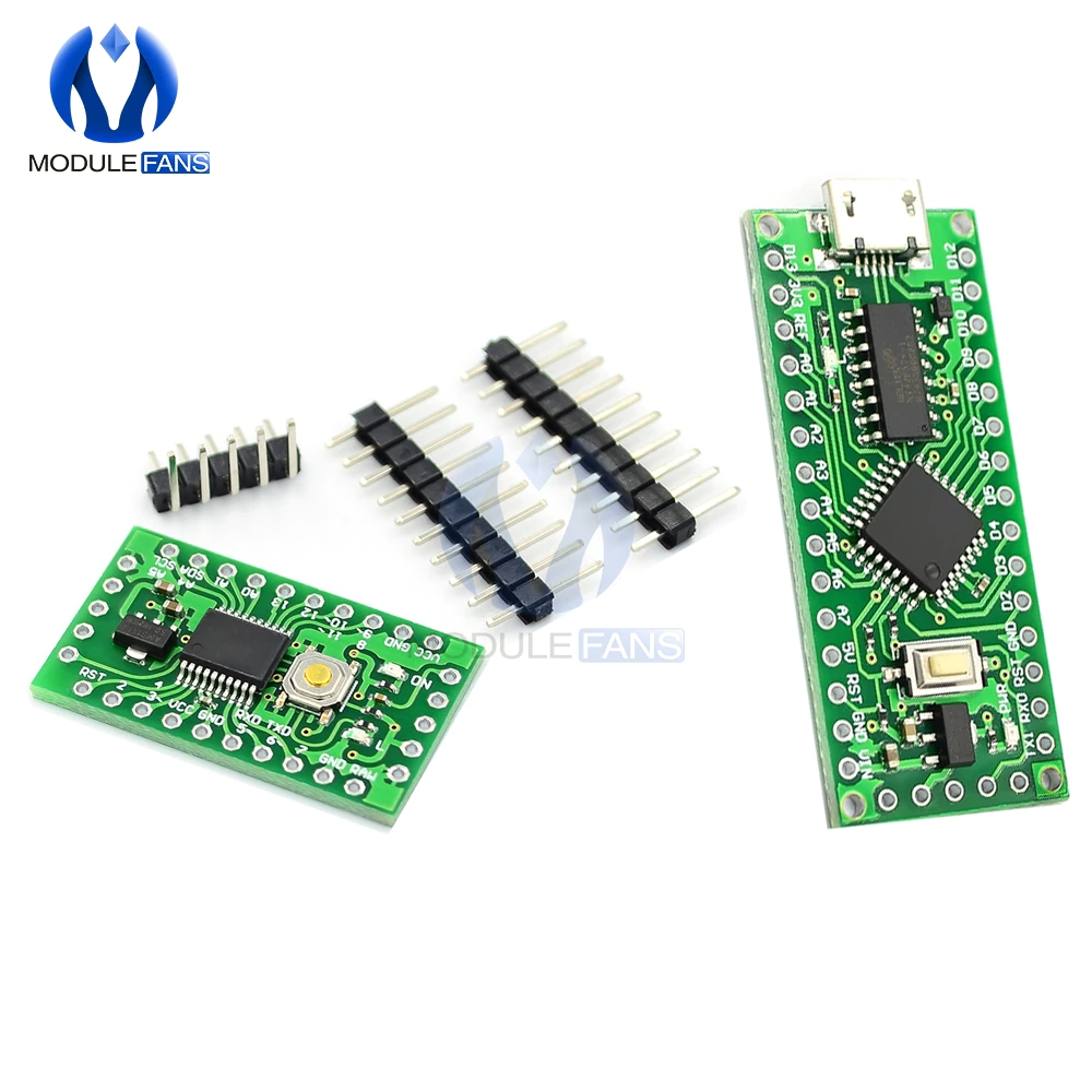

Na Aliexpress pojawiły się relatywnie tanie płytki na układzie LGT8F328P.
Zamówiłem cały zestaw z aukcji https://www.aliexpress.com/item/4000162476603.html
Wziąłem z ekonomiczną dostawą, więc cholera wie kiedy paczka dojdzie...
Na razie zbieram informacje.
1. Układ nie jest 100% kompatybilny z ATmega328P.
Ma zegar do 32 MHz (co powinno się spodobać partaczom i druciarzom, którzy lubią robić programowo to, co niewiele droższe układy robią sprzętowo), ma inny sposób programowania (JTAG zamiast ISP, USBasp nie podejdzie) i jakieś dodatkowe peryferia. Natomiast reszta jest zgodna i większość kodu dla ATmegi da się skompilować dla LGT8F328P.
2. Z niewiadomych przyczyn dedykowany programator SWDICE mkII Pro jest nie do kupienia poza Chinami i co prawda są sposoby żeby go zdobyć, ale to droga przez mękę. Ktoś wykombinował program który zmienia Arduino Uno/Nano w programator obsługujący LGT8F328P. Podobno działa, ale nie wiadomo w jakim zakresie.
3. Układy są podobno dostarczane z wgranym bootloaderem Arduino, ale podobno zdarzają się wyjątki. Bootloader jest dostępny w necie i można go wgrać drugim Arduino.
4 Większa płytka ma konwerter USB Holtek HT42B534, do mniejszej można dokupić sam konwerter w postaci osobnej płytki. Ciężko wyczuć czy da się programować układ innym konwerterem (przez USB i bootloader), bo chyba DTR jest używane jako RESET. Na pewno do samej komunikacji już zaprogramowanej płytki wystarczy dowolny konwerter.
Na razie tyle, jak będą zainteresowani, to podam więcej informacji.

Na dzień dzisiejszy odpuszczam sobie temat.
Płytki przyszły, uruchomiłem programator na zwykłym Nano.
Płytki dają się programować, ale zasadniczo do niczego się nie nadają.
Najzwyczajniej różnic pomiędzy LGT8F328P a ATMega328p musi być dużo więcej niż producent przyznaje.
Programy w rodzaju Blink działają bez zarzutu, ale bardziej skomplikowane, odwołujące się bezpośrednio do sprzętu świrują. Dzieje się tak zarówno gdy program kompiluje się pod LGT8F328P, jak też gdy wgra się program skompilowany pod ATMega328p.
Czyli nie polecam, bo za dwa złote taniej nie warto mieć takich atrakcji.

Jednak podrążyłem jeszcze trochę temat...
Otóż ten programator zrobiony z Arduino nie obsługuje fusów.
Nie żaden błąd, tylko najzwyczajniej autor w ogóle nie napisał procedur i programator na żądanie operacji na fusach zwraca standardową pustą odpowiedź.
Czyli fuse-bitów nie daje się ani odczytać, ani tym bardziej zapisać.
Jak to połączymy z faktem, że na płytkach nie ma rezonatorów kwarcowych, to staje się jasne, że skazani jesteśmy na wewnętrzny generator z zegarem ustawionym tak, jak wyszło z fabryki.
W najlepszym razie będzie to 16 MHz kompatybilne ze standardowym Arduino, w gorszym przypadku ile się trafi, a w najgorszym procesor będzie napędzany nieistniejącym kwarcem....
Moim zdaniem taka sytuacja totalnie dyskwalifikuje ten układ, bo oryginalny programator od producenta jest drogi i trudno dostępny.
Gdybym miał wyprodukować milion sztuk, tobym ściągnął programator i cieszył się zyskiem dolara na sztuce, ale przy kilku układach rocznie, tylko na własny użytek, to jest kompletne nieporozumienie.
Cóż, miałem fajną zabawę za 30 PLN, ale teraz czas wyrzucić ten badziew do śmieci i o nim zapomnieć...

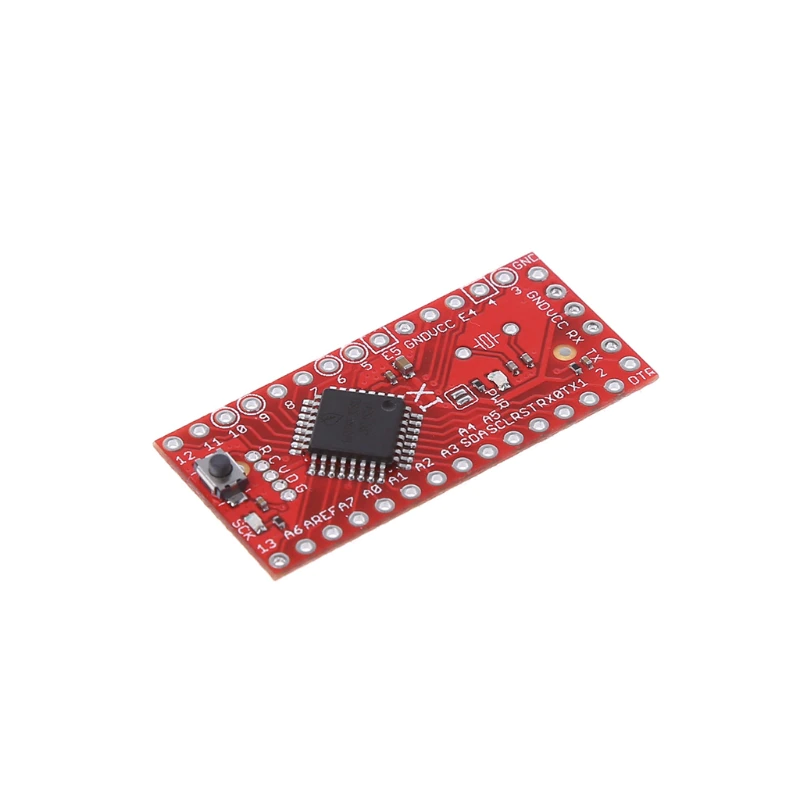

Postanowiłem wykonać jeszcze kilka prób.
Zakupiłem następujące płytki :
Ten czerwony Wemos na razie czeka. Jak się dobrze przyjrzycie, to złącze programowania to ten rząd miniaturowych dziureczek pomiędzy scalakiem i przyciskiem RESET, Na pewno coś tam przylutować się da, ale jakoś nie mogę się za to zabrać.
Ten mały zielony, który ma udawać Mini, to jakieś totalne nieporozumienie. Może czegoś nie wiem, ale uruchomić komunikacji przez Serial nie potrafię. Nawet oscyloskopem sprawdzałem, nie ma żadnego sygnału na pinie RX. To jest SSOP20, jakieś współdzielone piny tam wymyślili, może trzeba coś do jakiegoś rejestru wpisać... Blink działa, taki prosty program używający Timer0 do PWM też uruchomiłem, może jakieś zastosowanie znajdę, bo kupiłem dwa, bo tanie były...
Ten zielony wyglądający jak Nano wypadł najlepiej.
Okazało się że fusy ma zaprogramowane tak samo jak ATMega fabrycznie, czyli wewnętrzny oscylator na maksa i ustawionego fusa CKDIV8. Czyli daje to zegar 32/8=4 MHz.
To nie jest fabryczne ustawienie Arduino Nano/Uno ale daje się zegar przestawić we wgrywanym programie :
Trzeba wykonać dwa wpisy jeden po drugim, bo to takie zabezpieczenie przed przypadkowym przestawieniem. Wartość wpisywana za drugim razem ustawia preskaler zegara, zero to bez podziału czyli 32 MHz, wartości 1-8 to podział 2-256. Tutaj akurat działa to tak samo jak w Atmedze.
Nie wiem jakim cudem, ale w ArduinoIDE Serial działa i jest komunikacja po USB.
Pobawiłem się też DAC, którego w Atmedze nie ma. Piękną sinusoidę 1,2 kHz przy 256 próbek na okres wygenerowałem, co by dawało jakieś 3 µs na próbkę. Szybciej się da, ale sinus jest już kopnięty, bo przetwornik nie wyrabia. Tutaj bym się nie czepiał.
Nadal nie polecam, ale jak ktoś potrzebuje dwa razy szybsze Nano z DAC, to jest szansa że mu ten zielony MiniEVB może podpasować...

Zmusiłem tego małego zielonego sk***iela do współpracy. (ssop-20, "niby-mini")
To nie jest żadne rozwiązanie problemu, ale już wiadomo jaka jest przyczyna.
Otóż żonglując ustawieniami uzyskałem komunikację na porcie szeregowym, ale ustawiając inną prędkość portu znowu ją traciłem.
Nie wdając się w szczegóły, zegar jest daleki od ideału, port potrafi wystartować normalnie, ale po sekundzie czy dwóch traci synchronizację, tylko kilka ustawień jest stabilne.
Na przykład ustawiając w ArduinoIDE <Clock:"2MHz"> a wprogramie dając:
uzyskałem zegar procesora 32 MHz i stabilną komunikację 19200 baud.
Pojęcia nie mam czy trafiłem trefny egzemplarz, czy ten typ tak ma, czy też coś jest spieprzone w bibliotekach dla Arduino...
W każdym razie sprzęt w jakimś zakresie działa, do czegoś go użyję i z tym wyrzuceniem pieniędzy w błoto trochę przesadziłem.
