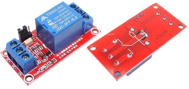

I tak - kupiłem na ali taki moduł przekaźnika separowany elementem optycznym.

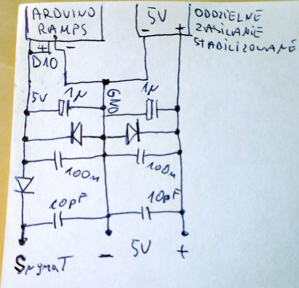

Jest w nim jakaś dioda, zdaje się zenerka 5v, więc rozumiem że napięcie wzbudzone z cewki przekaźnika nie powinno wracać, co prawda nie widzę tam na samej cewce - diody prostowniczej ustawionej zaporowo do eliminowania wytworzonego przez cewkę prądu. No ale dobra - dorobiłem sobie na zasilaniu oraz na wejściu sygnału filtry :
No i dalej du**. Nic to nie dało kompletnie. Zasilanie 5V mam osobne z zasilacza stabilizowanego.
Problem kompletnie nie występuje gdy uruchamiam lub wyłączam wrzeciono ręcznie - wyłącznikiem.
Jeszcze jutro spróbuję odpiąć się tym sterowaniem od arduino i podać bezpośrednio 5V czy problem zniknie.
Macie jakiś sensowny pomysł ? arduino dostaje strzała i rozłącza się z USB. Nie dzieje się to za każdym razem i częściej przy wyłączaniu wrzeciona niż przy włączaniu - czyli objaw dokładnie taki jaki robi niezabezpieczona cewka przekaźnika, ale kurde skoro jest tam element optyczny ? może zwyczajnie ten przekaźnik jest zbyt malutki i zbyt łatwo indukuje się napięcie ? no ale powinno się skasować na moich filtrach - są tam diody prostownicze ustawione zaporowo oraz dodatkowo na sygnałowym jest dioda odcinająca ujemne śmieci które chciałyby wracać.
Standardowy moduł, sprzedany zapewne w milionach egzemplarzy, który działa wszystkim i bez problemu.

Jeśli bez obciążenia działa, to może przekaźnik iskrzy i to indukuje zakłócenia w części niby odseparowanej. Użyj przekaźnika SSR AC (przełącza przy przejściu przez zero).

No to problemem są zakłócenia z silnika wrzeciona i filtr przeciwzakłóceniowy trzeba założyć na obciążeniu.
Najlepiej jak najdalej od Arduino, jakieś dławiki szeregowo (może wystarczą ferryty na przewody) i kondensator równolegle do silnika.
