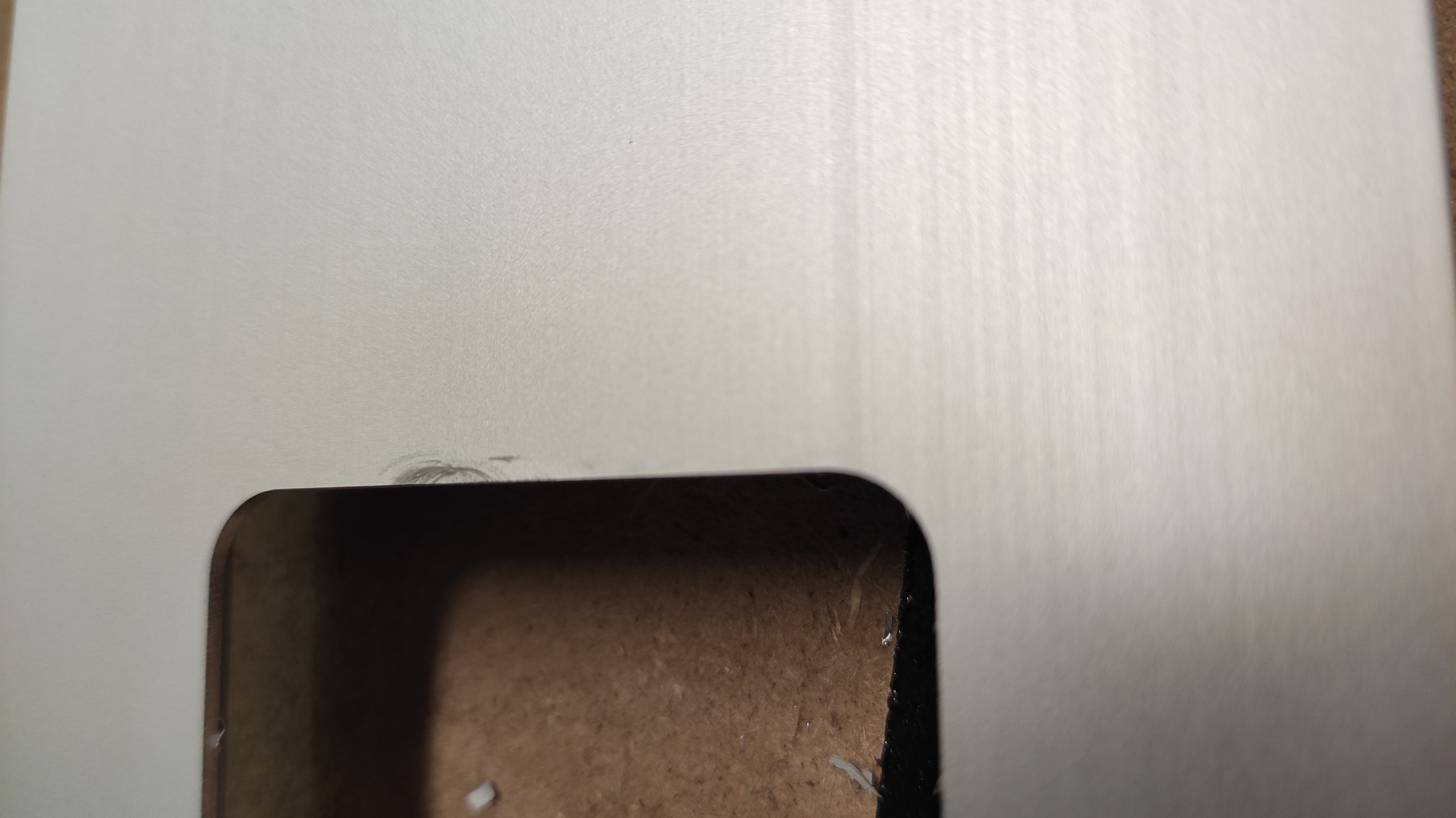

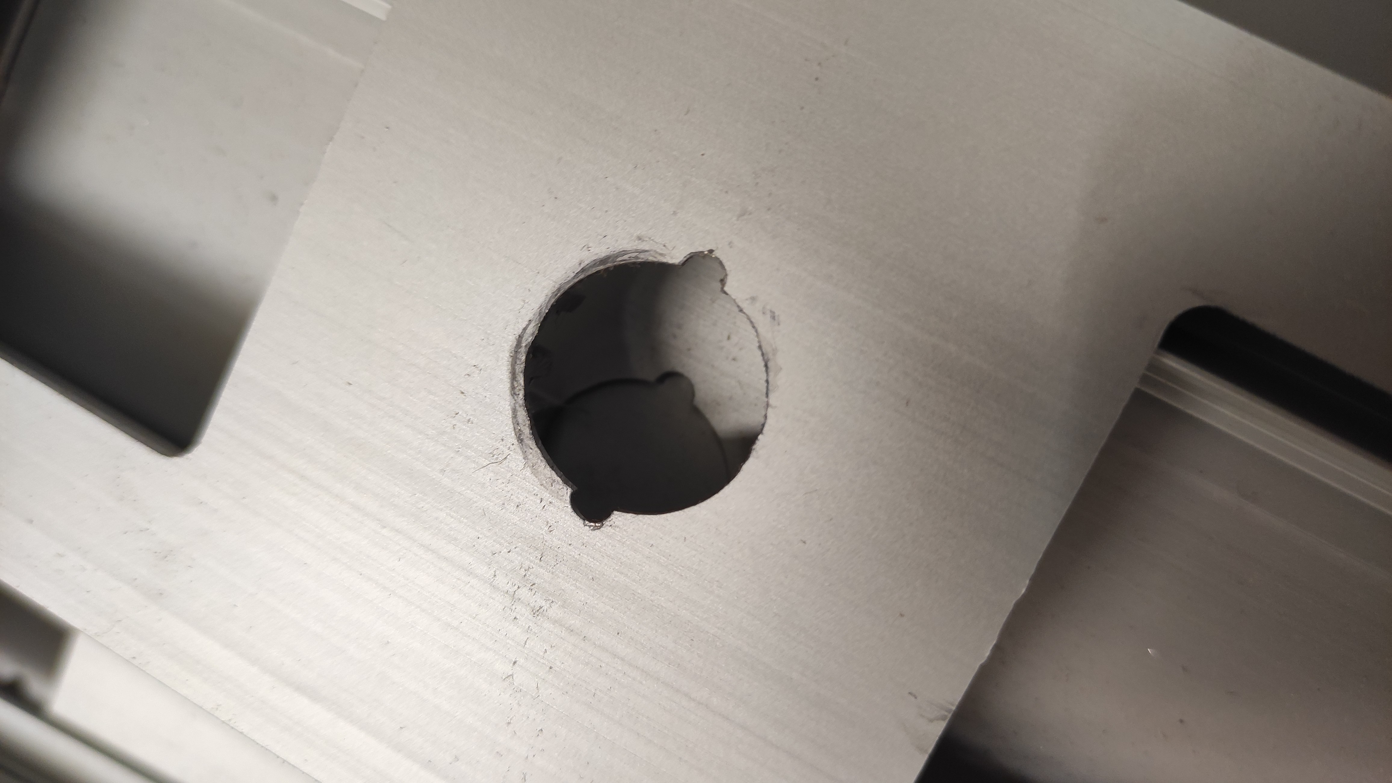

Cześć!
Zacznę od tego że mamy w pracy frezarkę ploter do obróbki drewna (meblówka) Cormak. Frezuje na niej fronty aluminiowe pokryte anodą, fronty są o grubości 1,6mm, wycinam w nich różne otwory, koła, kwadraty itd prosta sprawa. Niestety w miejscu gdzie frez wchodzi w materiał (na wylot, głębokość Z ustawiam na 2,5 chociaż już próbowałem na różnych głębokościach) tworzy się uszkodzenie tego materiału, tak jakby wiór do okoła drapał front. Frezy mam nowe jednoostrzowe trzpieniowe 6x14x80 do alu. Front aluminiowy bezpośrednio przylega do mdfa od spodu zasysany przez pompe vac. Myślałem że zmienię czas opuszczenia wrzeciona Z ale bawiłem się od 0,1 do 1 i nic, wchodzi w materiał szybko czy wolno i tak to się tworzy ale nie zawsze, powiedzmy co 5,6 otwór. Dołączę zdjęcia

Trzeba zrobić wejście w materiał w innym miejscu, nie na obrysie lecz na odpadzie. Nie wiem jaki tam jest CAM, ale proste camy to obsługują wiec nie powinno być problemu.

Proponuję ustawić wejście w materiał po rampie.
Wiele CAM-ów to potrafi.

Korzystam z ucancam, rzeczywiście spróbuję to ustawić, kojarzycie może jak to ustawić w tym programie? Gdzieś pewnie punkt startowy trzeba zmienić hm?
Dodane 46 minuty 33 sekundy:
Udało się, ale trochę inaczej, rzuciliscie mi trochę światła na sprawę, wykorzystałem opcje rampy dalem na 45 stopni i frez wchodzi jakby takim poślizgiem i nie ma śladu nawet!

A spróbuj miedzy 10 a 20 stopni. Ja tak ustawiałem jak miałem frezować płaskorzeźbę na powierzchni płyty aluminiowej.
