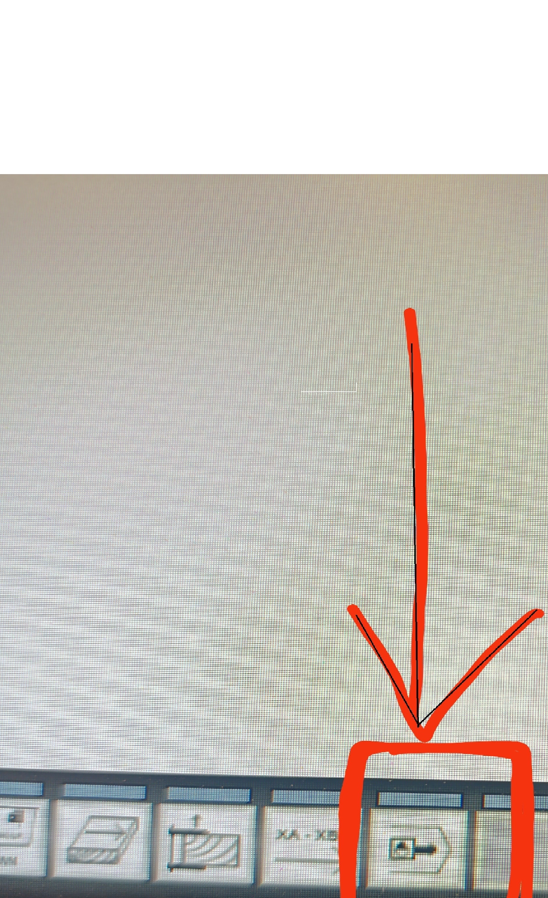

Damian007
Posty: 2
Rejestracja: 21 maja 2024, 07:22
Re: Jak sformatować usb / dyskietkę do maszyny Biesse Rover 36
Post napisał: Damian007 » 21 maja 2024, 09:45
Obrazek witam !!! co to jest ? i jak to wyłączyć ?
