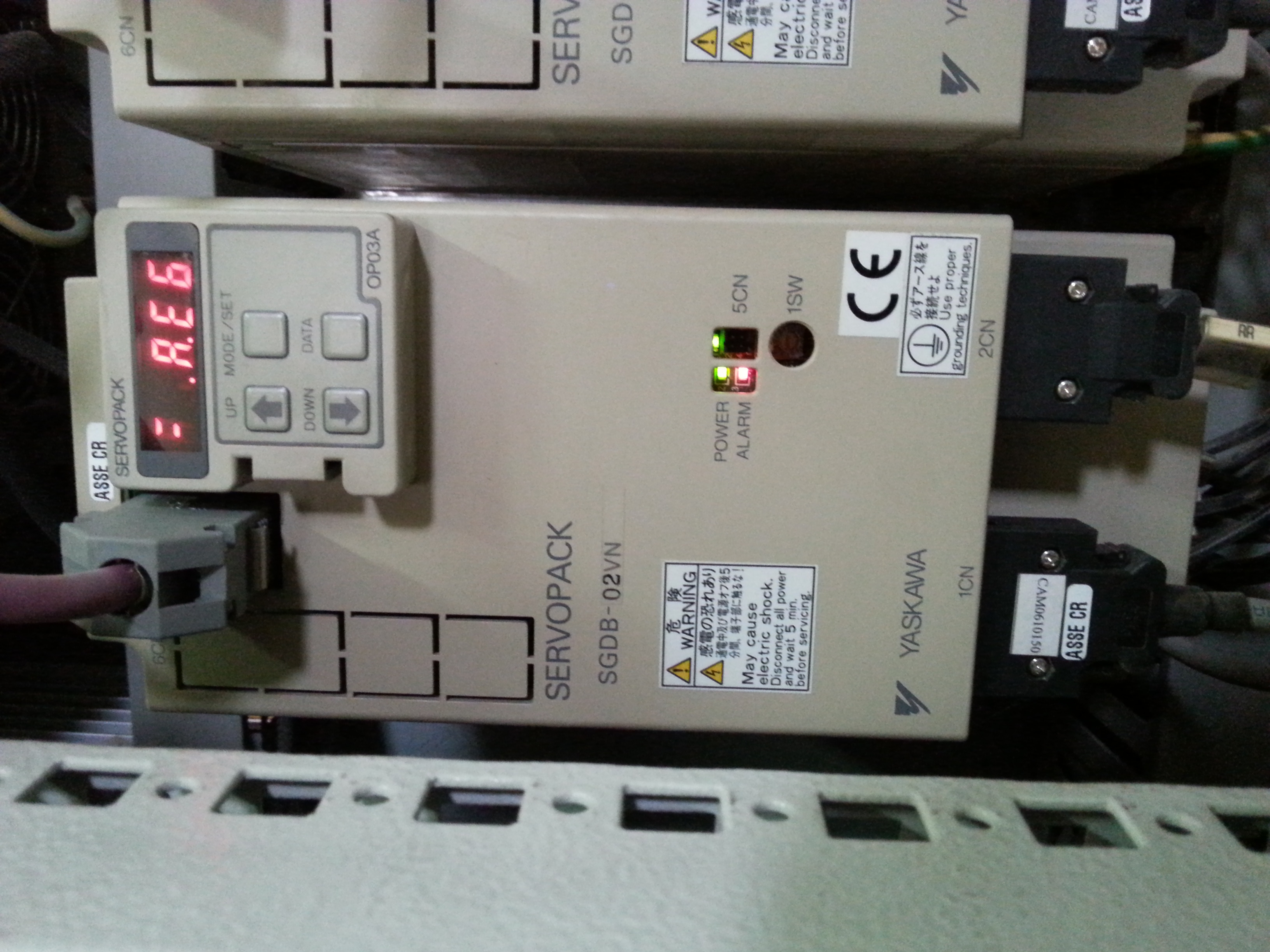

Przy uruchamianiu Rover-a 23 2000r. na NC500 wyświetla się błąd:
Error on Driver see on Debug page the axis Mecstat.
Czy mógłby mi ktoś pomóc,albo polecić fachowca który by sobie poradził z tym problemem.
Potrzebuję też osoby do serwisowania tej maszyny.Zakład mamy koło Radomska ,Łódzkie.
[ Dodano: 2015-03-31, 11:01 ]
Zauważyłem że na servopack-u zapalone są takie diody
[ Dodano: 2015-03-31, 16:45 ]
Już po kłopocie,okazało się że styczniki i servopack były zakurzone.
