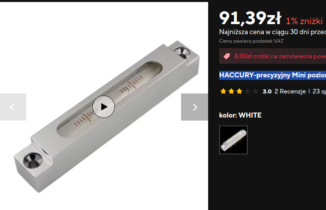

Przed chwilą zamówiłem dwie sztuki - "HACCURY-precyzyjny Mini poziomica z baniek, rozmiar 132x22x20mm, 0.02 mm/m".
Posłużą mi do wstępnego wypoziomowania interferometru Fizeau.
Zabawki przypłyną z Chin Ludowych może w sierpniu.
We wrześniu się tym pobawię i mam nadzieję że okażą się przydatne.
Jak będę pamiętał to napiszę o tym.
