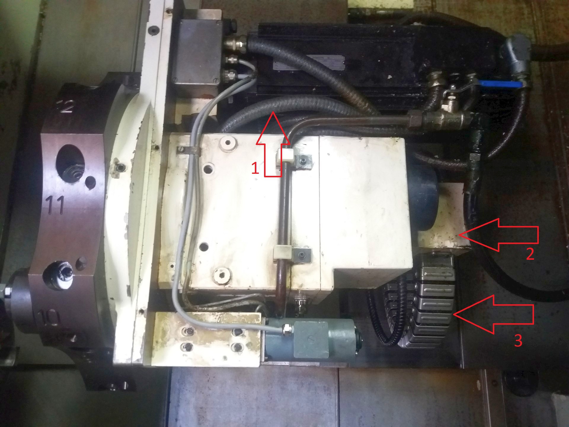

Po dwóch dniach walki udało się zdiagnozować usterkę w mojej tokarce :wink: , na szczęście okazało się ze to "tylko" uszkodzony kabel ( 4 żyły ,zasilający serwomotor) . Kabel idzie w prowadnikach , przechodzi przez 2 puszki i ma tak na oko z 5mb . Jak go wymienić :shock: , czy to jest wykonalne bez rozpinania reszty kabli idących w prowadnikach , czy da się przeciągnąć nowy kabel przez prowadnik który jest zagięty (180°) , ma ok 2 mb i są w nim inne kable :?: :shock:

Da albo nie da ... w robocie mamy takie układaki że i 25m się wymienia bez wyciągania innych kabli ale i takie że splontane w środku są i wtedy jest problem. Jak jest miejsce to się zostawia stary i tylko nowy przeciąga.

Jak jest ciasno, to mocuję nowy do starego i stary traktuję jako pilota, dobrze jest to robić w dwie osoby, jedna ciągnie, druga pcha. I nie na siłę, często trzeba się trochę cofnąć, potrząsać, postukać w prowadnik. W razie zatrzymania się, często można zdjąć parę pokrywek w kłopotliwym miejscu i przepchnąć przez przeszkodę.

clipper7 pisze: W razie zatrzymania się, często można zdjąć parę pokrywek w kłopotliwym miejscu i przepchnąć przez przeszkodę.
Zdjąć się nie da bo prowadniki metalowe , wyglądają na nierozbieralne :???:
Przechodzi rzeczony kabel przez pojedynczy metalowy peszel (1) , wchodzi do puszki (2) dalej do prowadnika (3) dalej do puszki jak(2) dalej długi ≈ 1.5-2m prowadnik jak(3) i dalej wychodzi w szafie sterowniczej . Sporo zakrętów :cry:

ja zawsze tak jak kolega wyżej napisał mocuje nowy kabel do starego i tym sposobem przeciągam, nieraz się zdarzy że miejsca brak i bardzo trzeba zadbać o "estetykę" połączenia, bywało że lutowałem jeden do 2 żeby większych zgrubień od taśmy nie było, samo połączenie warto smarem maznąć, zapobiega blokowaniu na zakrętach itp.

Czy przewód typu LIYCY będzie odpowiedni :?:
NIE
Jest niby podatny na zginanie ale rdzeń owinięty jest taśmą poliestrową która nie pozwala na przesuwanie się przewodów podczas zginania.
Szukaj przewodu który omotkę rdzenia ma z włókien bawełnianych i dopiero izolację zewnętrzną
Albo przewód płaski (tyle że trudno o płaski w ekranach)
Ogólnie - przewody do prowadzenia w łańcuchu kablowym. - wadą jest większa średnica zewnętrzna.
Przewody mają podany minimalny promień gięcia - można porównać.

z 5 lat u mnie działał i pewnie działa do dziś, mam na stanie kilka przewodów z niby atestami od producentów serw i tylko w jednym włókna, reszta "plastik fantastik", tu mówimy o 5 metrach a w maszynie miałem z 20+.
