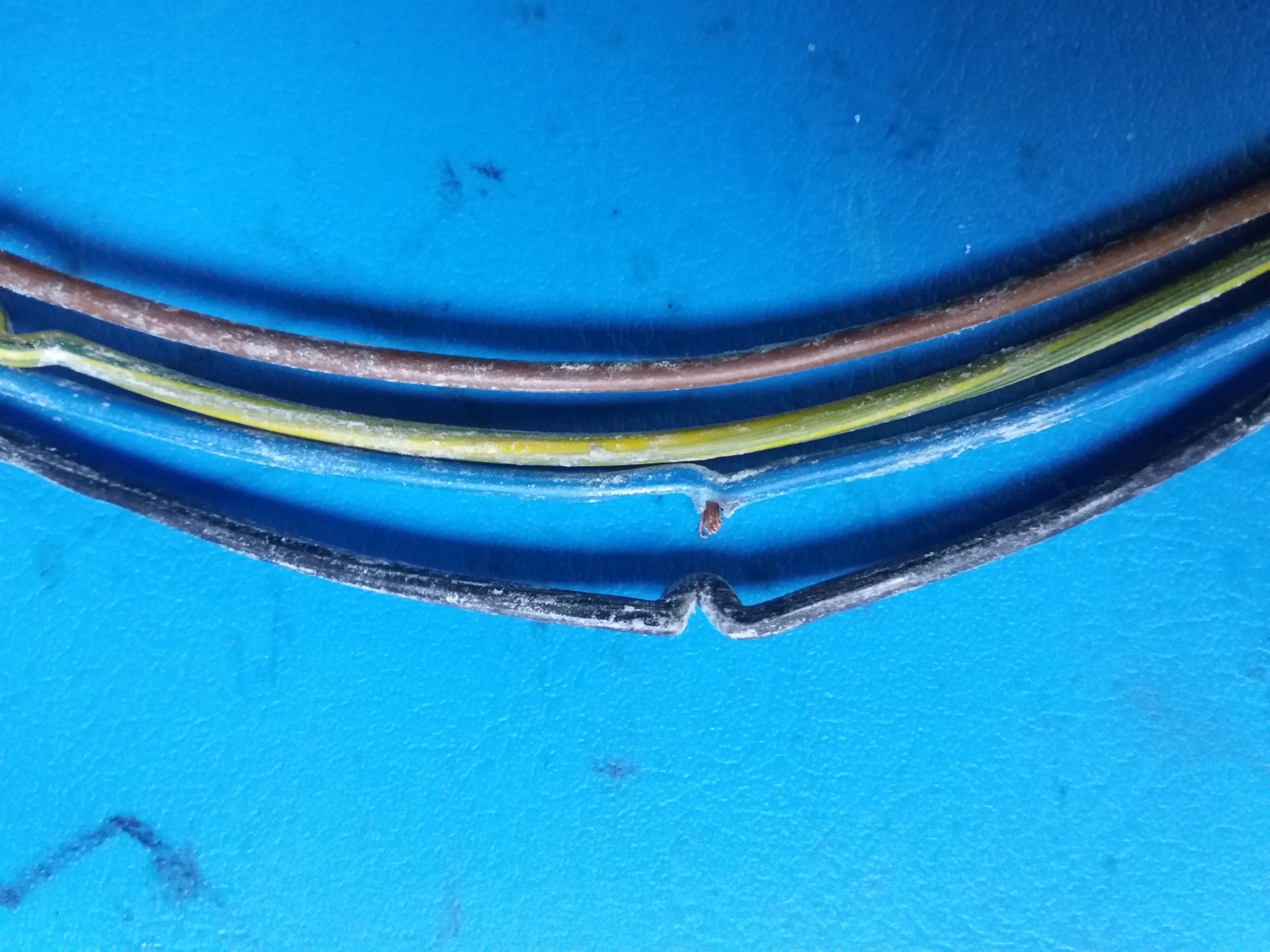

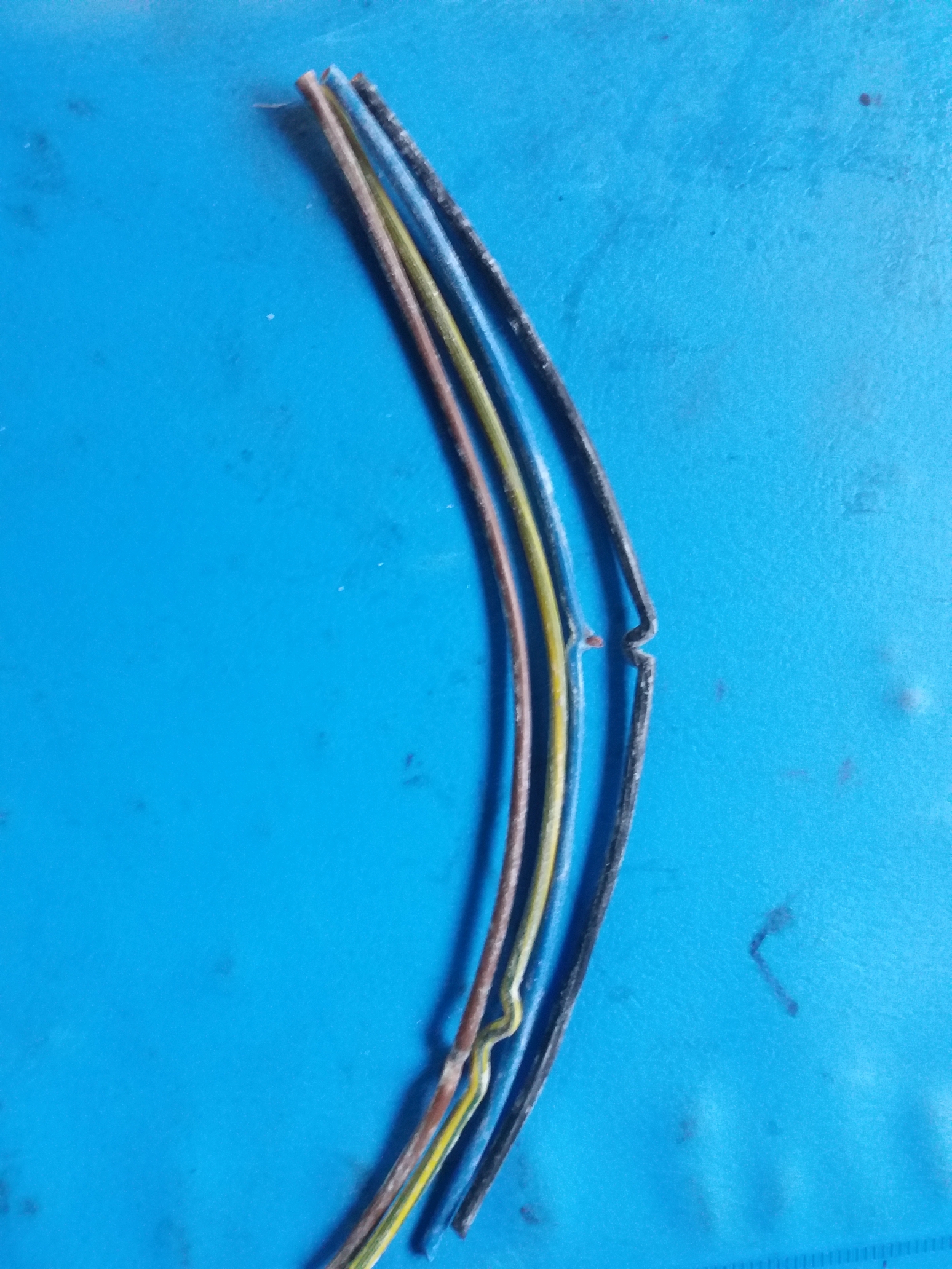

Kabel wymieniony , obyło się bez większych problemów. Na fotkach przyczyna całego zamieszania. Nowy kabel pomiędzy żyłami ma takie jakby "sznurki od snopowiązałki" , w starym nie było nic oprócz żył.

Na podstawie tych zdjęć łatwo teraz wytłumaczyć oczekiwane cechy dla przewodów przeznaczonych do ciągłego zginania - te pętelki są wystarcząjacym uzasadnieniem
blasterpl pisze: Nowy kabel pomiędzy żyłami ma takie jakby "sznurki od snopowiązałki" , w starym nie było nic oprócz żył.
Może dla porównania podesłać Ci kawałek specjalnego przewodu ( nie xxxxCY-xx - japoniec z automatu z przed 25 lat)?

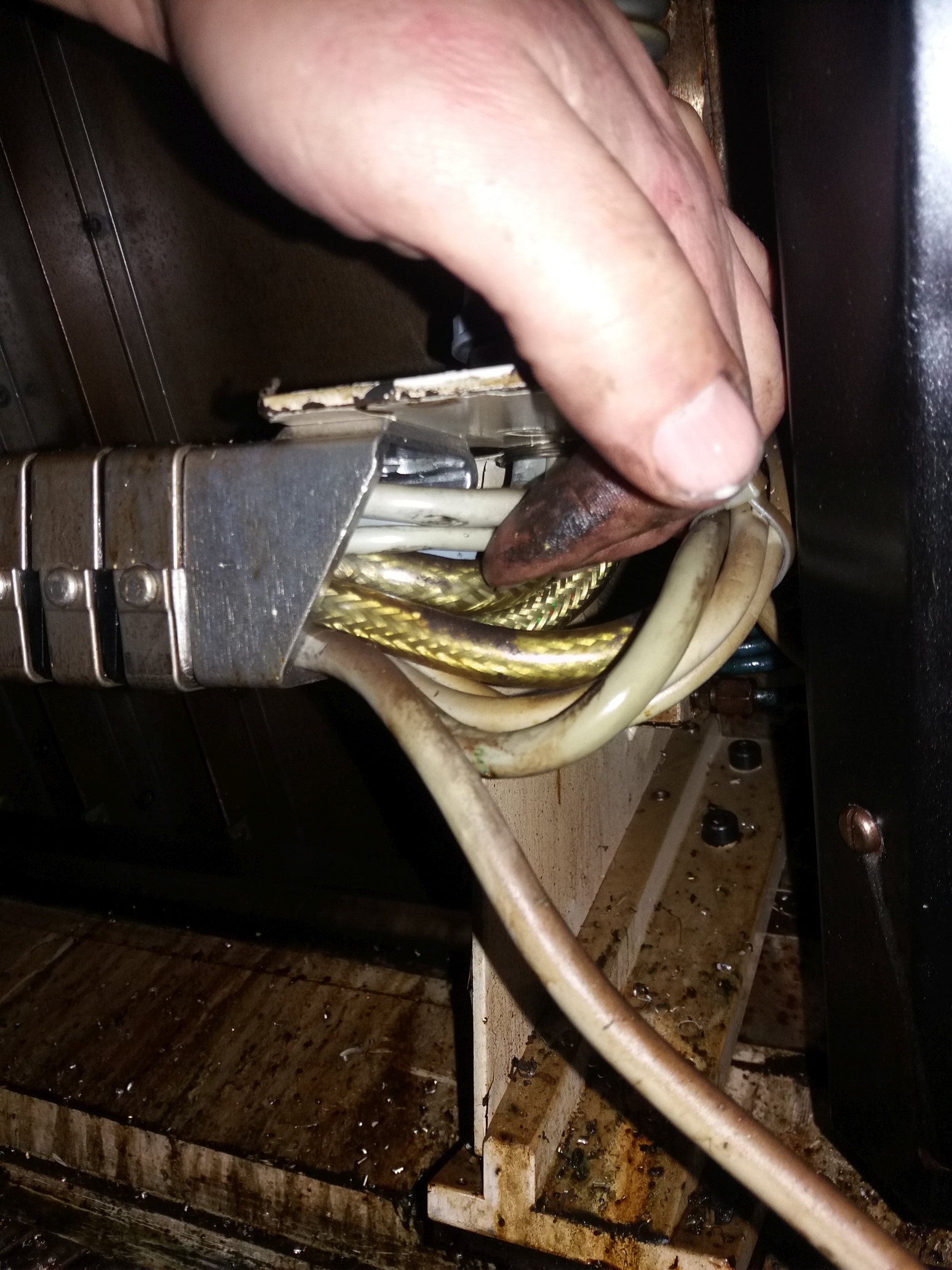

Post napisał: blasterpl » 16 gru 2016, 22:17
ma555rek pisze: Może dla porównania podesłać Ci kawałek specjalnego przewodu ( nie xxxxCY-xx - japoniec z automatu z przed 25 lat)?
Zdjęcie mile widziane.
Najgorsze jest to ze w prowadnicy w której się to stało idzie jeszcze kilka innych kabli które mogą niestety wyglądać podobnie jak denat :???:

Post napisał: ma555rek » 16 gru 2016, 22:34
Aleś się upaćkał :mrgreen:
Właściwie to nic ciekawego - w kablu tyle samo sznurków ile żył a wszystko w dość luźnej w oponie z miękkiej gumy.
Tyle że żyły z drobnych drucików z dużym skrętem każda i gęsto skręcone w kablu - mają wtedy skąd brać długość na wzajemną jej zmianę na łuku.
