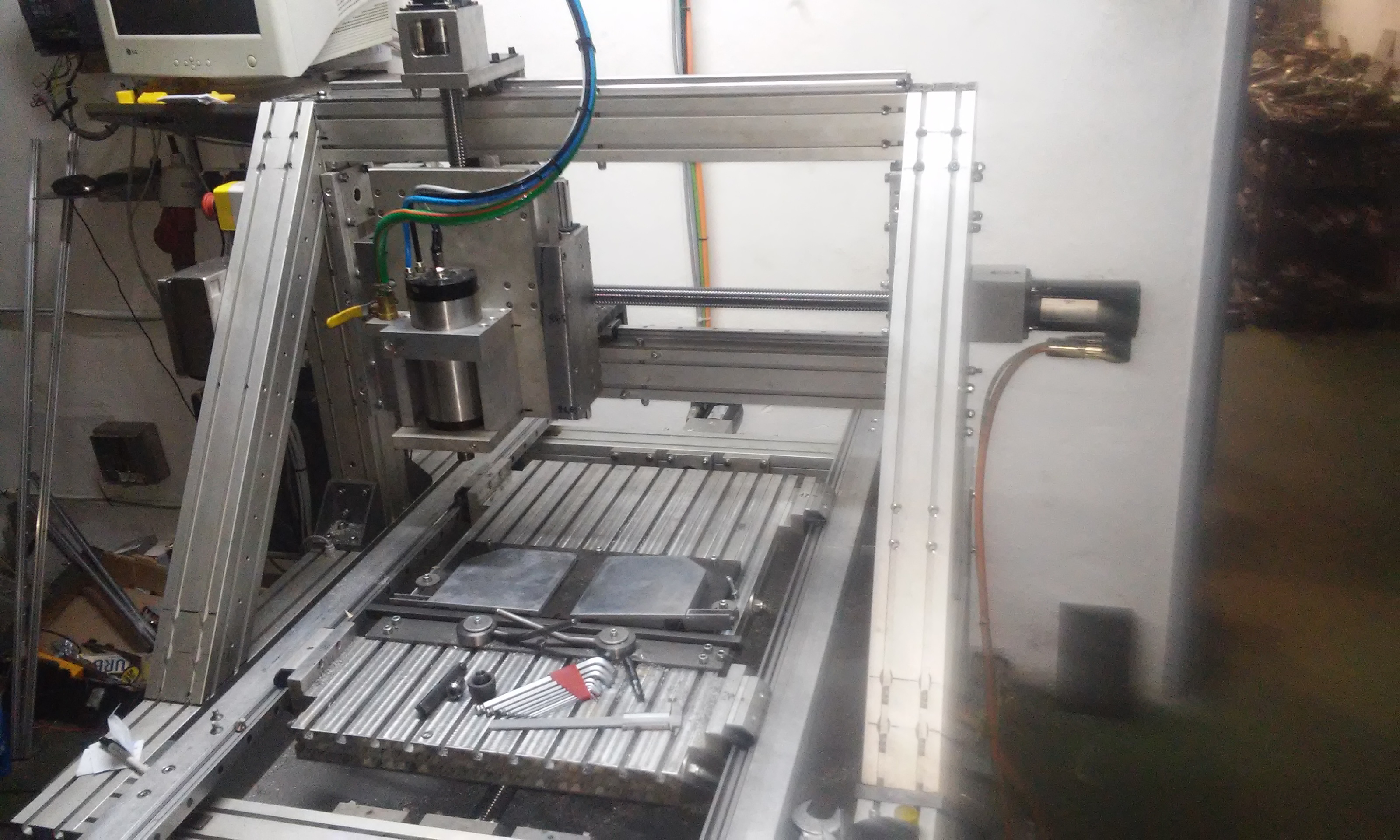

Zbudowałem frezarkę o stałej bramie jak na zdjęciu poniżej.

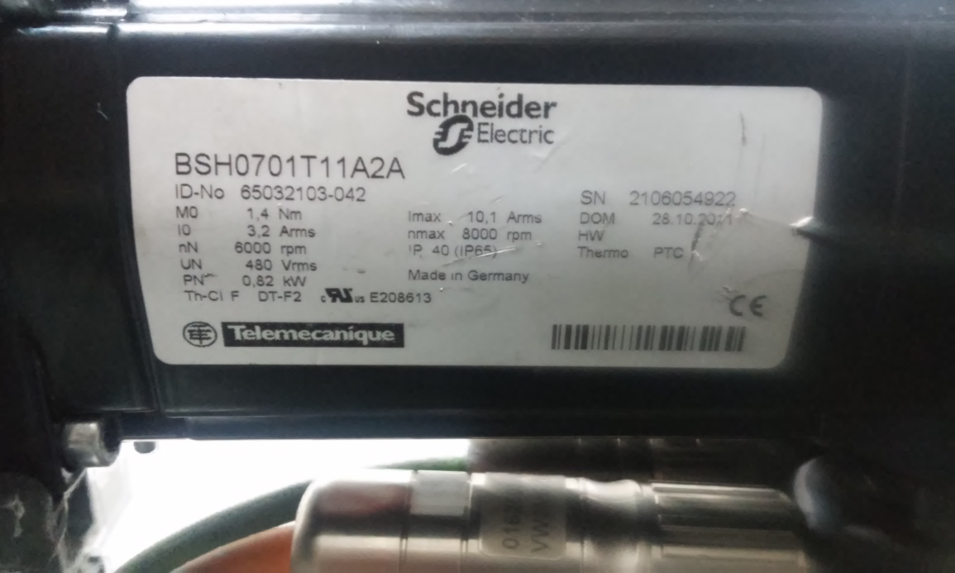

Całość sterowana jest za pomocą programu Mach3. Osie napędzane za pomocą śrub kulowych Fi32 (HIWIN). Bezpośrednio do osi, poprzez sprzęgła podłączone są serwomotory Schneider Electric BSH0701T11A2A 1,4 Nm
sterowane z falowników Lexium32 - LXM32CU90M2. Wrzeciono to "mokry chińczyk" 3kW

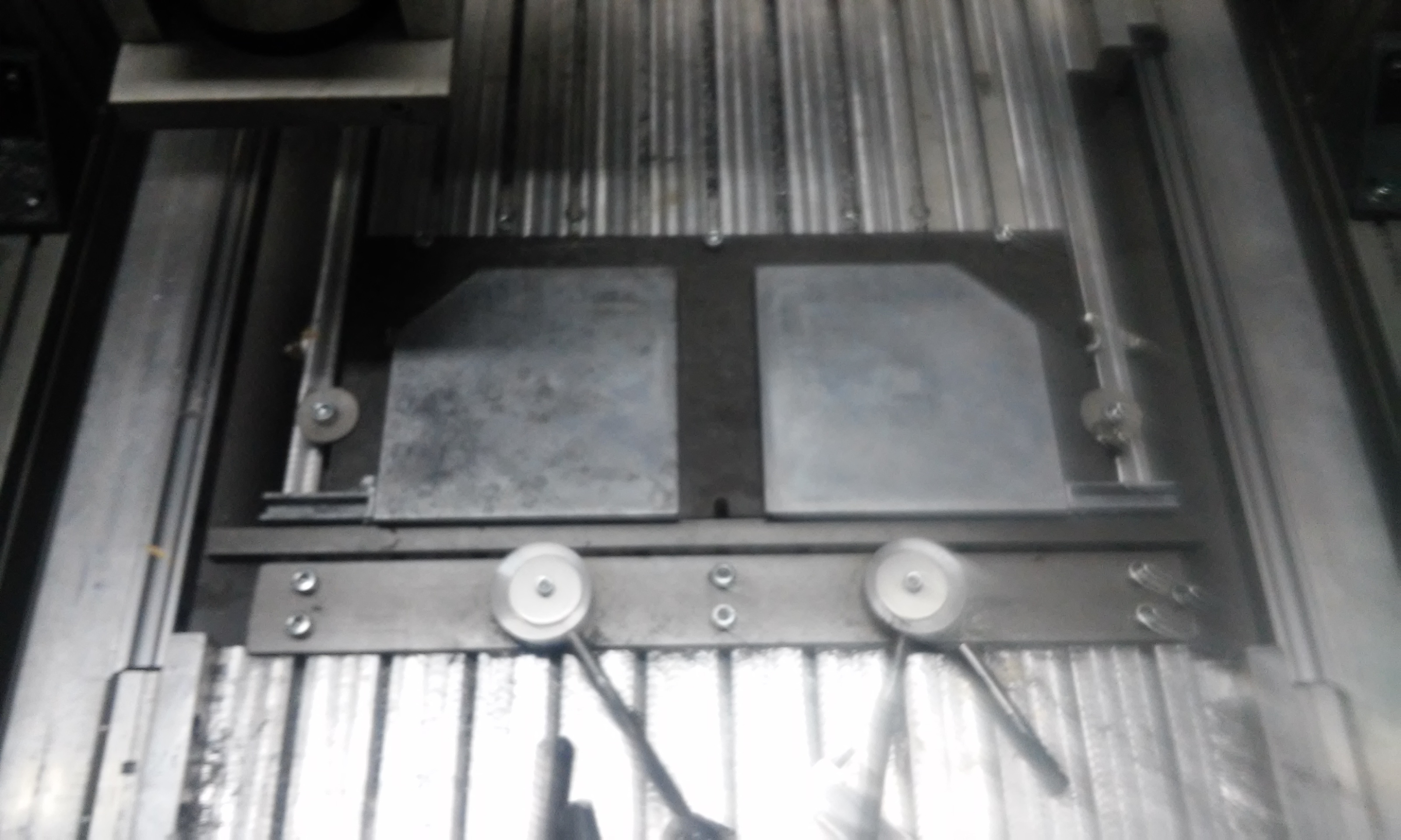

Niestety mam problem z pracą maszyny - prawdopodobnie z ustawieniami, a może mocą serw. Poniżej zdjęcie elementów, które chcę na początek obrabiać (należy przefrezować wszystkie krawędzie po odlewaniu - materiał aluminium, wypływy niewielkie rzędu 1-2 mm grubości max 1mm). Od razu napiszę, że mocowanie elementu w przyrządzie bez jakichkolwiek luzów - sprawdzone.

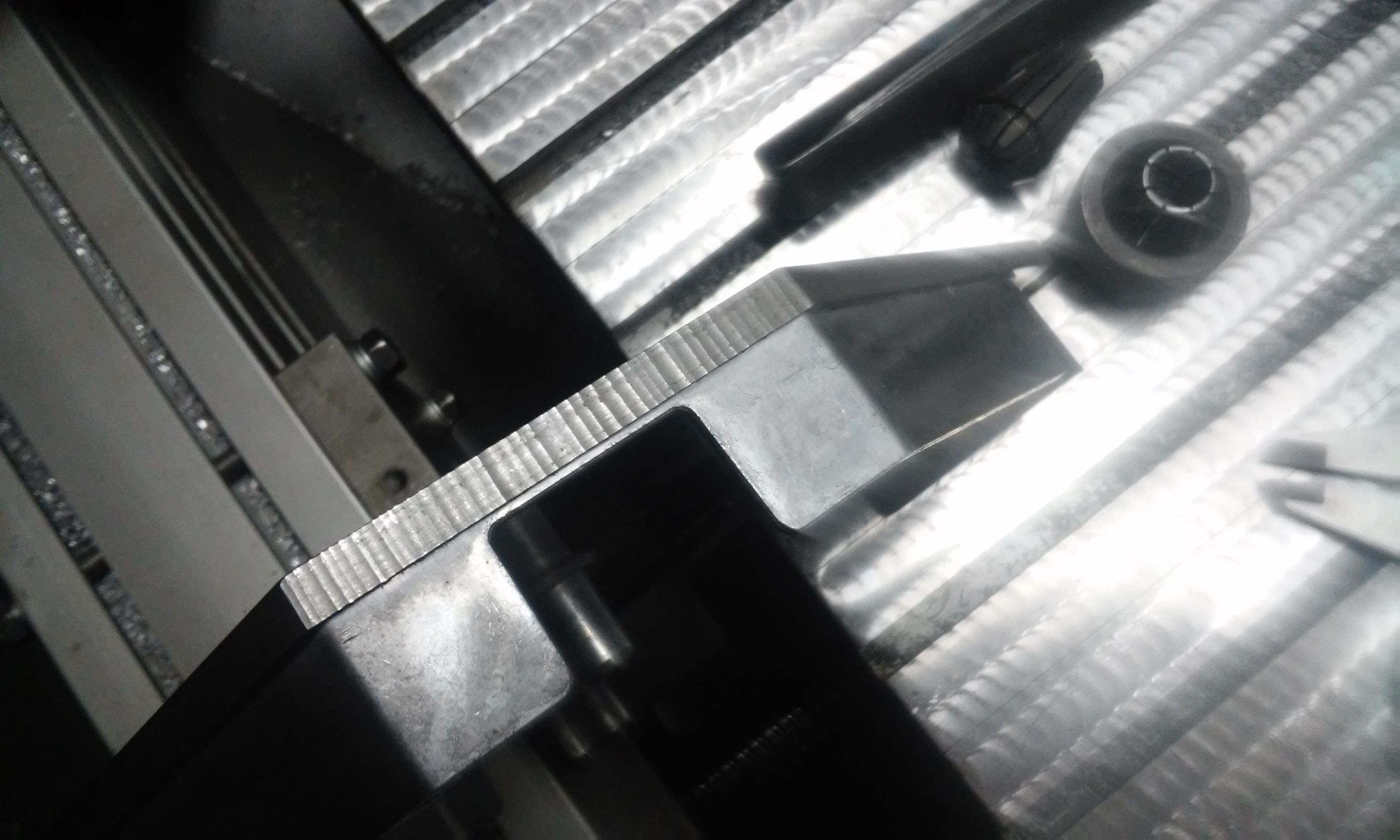

Krawędź pozioma i pionowa wychodzi super, problem pojawia się gdy zaczynam frezować po skosie (pracują obie osie).
Frezowanie krawędzi poziomych i pionowych
frezowanie skośnej krawędzi
Zafalowania nie są duże około 0,05 mm, niestety element jest później malowany proszkowo i wszytko diabelnie widać. Podczas frezowania prostych krawędzi skoki również występują, ale obroty 12tys i posów tylko w jednej osi niwelują występowanie nierówności. Skoki w czasie obrotu widać szczególnie przy niskich obrotach. Proszę o pomoc w odszyfrowaniu problemu - ustawienie falowników? za słabe serwa? Mechanicznie wszystkie osie chodzą gładko - można ręką bez problemów przesuwać.

No własnie , nie maszTwinB pisze:Nie mam doświadczenia z serwami ale jak dla mnie to 1,4Nm
To serwo ma 1,4 nominalnie a w piku więcej kilka-kilkanaście razy
Jak widać z tabliczki ma 800W.
