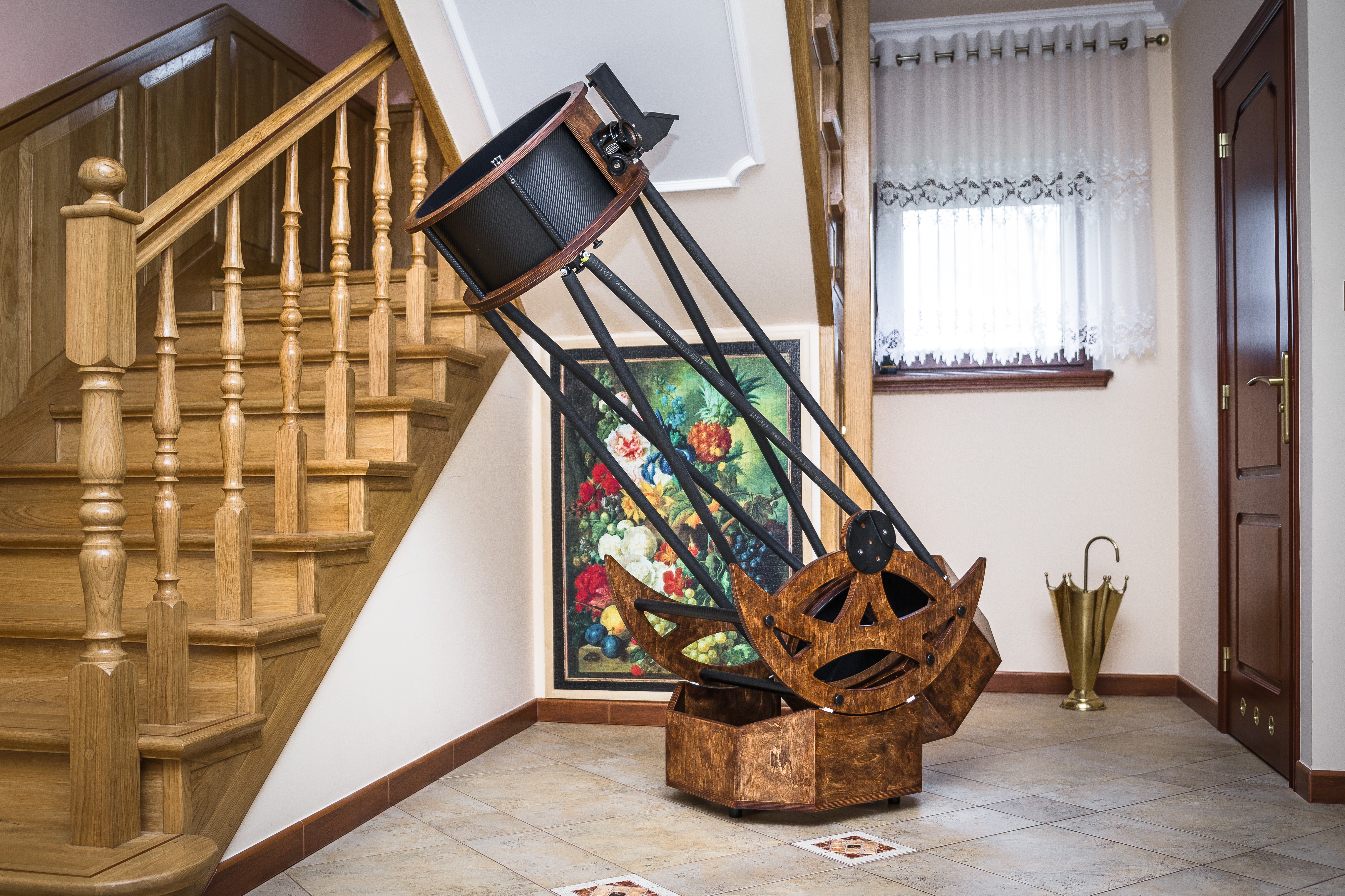

Mechaniki jeszcze nie robiłem, mam ogrom pracy przy przekształceniach układów współrzędnych astronomicznych, i pracuję nad algorytmem do ręcznego kontrolera, który tym wszystkim będzie sterował... Dostaje katalog obiektów lub elementy orbitalne satelity, zna ich pozycje w układzie współrzędnych równikowych, potem przekształca w układ topocentryczny, a następnie nakłada korekcję wypoziomowania podstawy teleskopu i modelowanie ugięć, które sobie bierze z gwiazd kalibracyjnych, które mu trzeba wycentrować w polu widzenia. Na bazie tej informacji indexuje sobie enkodery serwa pozycją w astronomicznym układzie współrzędnych. Przecież sterownika serwa nie obchodzi astronomia, on chce wiedzieć tylko o ile przesunąć w X i o ile w Y. Samo przeniesienie napędu jest banalne. Nie ma tu i nie będzie skomplikowanej mechaniki. O dziwo nadzwyczaj dobrze spisuje się moletowana rolka ze stali nierdzewnej zamontowana na wyjściu planetarnej przekładni, która napędza bezpośrednio duże koło wykonane ze sklejki, pokryte cienką warstwą gumy. Poślizg który występuje w tym układzie jest łatwo kontrolowany i przewidywalny - właściwie nie jest zależny od momentu obrotowego obciążającego oś, nie martwię się współczynnikiem temperaturowym, smarowaniem, pyłem, wilgocią, wartością docisku, gdyż np rolka osi obrotu w pionie jest jednocześnie punktem podparcia ciężaru teleskopu. Sztywność przeniesienia napędu jest ogromna, luz niewielki i za te pieniądze nie da się zrobić tego lepiej. Czasem robi się to z pomocą stalowej linki i gładkiej rolki, jak poniżej. Zdjęć jeszcze nie mam, za to poniżej kilka "gotowców" z USA:
A my tu, w Polsce, sterować będziemy takim oto cudem:
