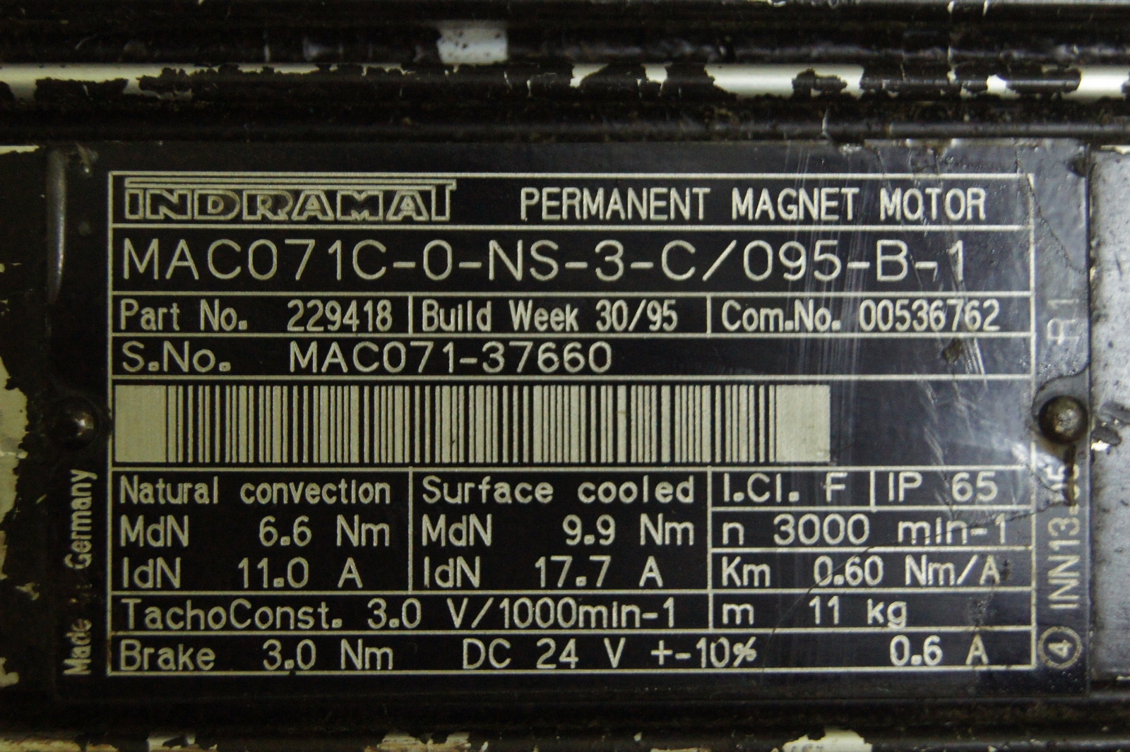

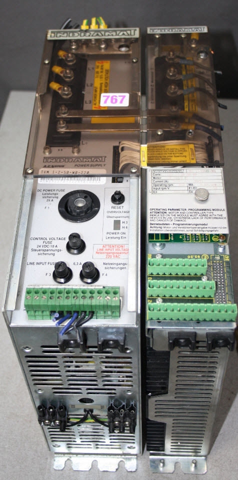

Witam Panów
Mam mały problem posiadam 3 servo silniki indramata serii Mac 071 C-0-NS-3-C/095-B-0
do tego servo drive TDM 3.2 i zasilacz TVM 2.2
tutaj zamieszczam Pdf z danymi.
http://www.pennineuk.com/library/pdf/in ... drives.pdf
I o co mi chodzi jaki do tego dobrać system analogowy do sterowania tymi silnikami.
Jak dobrze doczytałem to steruje się nimi +- 15v?
Czyli co jeszcze do tego potrzebuje?
Pokierujcie mnie trochę od czego zacząć, od niedawna zgłębiam tajniki cnc a koledzy już pewnie nie takie problemy rozwiązywali

Jeśli chodzi o sterowanie analogowe masz kilka opcji do wyboru.Możesz pokusić się o sterowanie z CS-lab model CSMIO/IP-A ,który ma możliwość wysterowania 6 osi sygnałami +/- 10V. Drugim rozwiązaniem jest karta MESA.Pozostaje jeszcze jedna możliwość, mianowicie sterowniki YAPSC ,które konwertują sygnał step/dir na analogowy +/- 10V taki jak właśnie potrzebujesz.
Swego czasu miałem płytki do tych sterowników,kilka jeszcze bym wygrzebał .Co do samego uruchomienia tego sterownika podobno są jakieś problemy.Jak uda mi się trochę ogarnąć z robotą to podrzucę więcej informacji na ten temat.
To tak w skrócie co przyszło mi na myśl,być może są jeszcze inne rozwiązania , które pozwalają sterować sygnałem analogowym,ale to pozostawiam w kwestii wypowiedzi kolegów z forum.

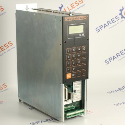

Hi hi pukaj a ci otworzą są jakieś oznaki życia w moim poście
Dużo by też pomogło jak bym gdzieś znalazł dokumentacje maszyny Gildemeister GT 50 z której zostało to wymontowane, ale wciąż szukam. Doczytałem też że do tego typu sterowania było też montowane coś takiego
INDRAMAT AC Servo Controller CLM 01.3-X-0-2-0 + MOK 11
Chciałbym tego nie montować chociaż z jednego powodu że jest to strasznie drogie
Dlatego ktoś mi zaproponował sterowanie analogowe tymi silnikami

Dam Ci najlepsza rade.
Sprzedaj te driveryi i silniki, ktore masz a za uzyskana kase kup Serwa DELTY lub SanyoDenki lub cos w ten desen. Wszystkie wspolczesne serwa mozesz sterowac sygnalem step/dir lub +/-10V.
A za Sinumerika jak nie masz doswiadczenia to sie nie bierz
