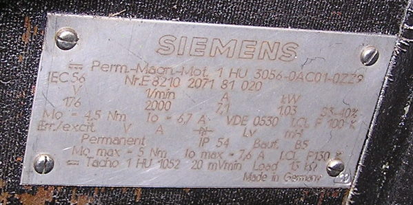

Proszę o pomoc w dobraniu sterowania dla takich silników.
W maszynie na śrubie (skok 5mm) jest zamontowany enkoder 2500 impulsów.
Czy sterownik gecko do tego wystarczy?
Jaki zasilacz zastosować?

Prawdopodobnie Kolega posiada silnik BLDC, trójfazowy, oczywiście o ile nie posiada szczotek. Czy posiada jedno złącze, czy dwa?
Przemysłowy sterownik (falownik) podobnych silniczków (1kW i większych) pracuje przy napięciu zasilającym 520V (VDE 0530) i współpracuje z czujnikami Halla.
Można prosić o więcej fotek?

Nie wiem ile ma wyprowadzeń, i czy ma szczotki, jest zamontowany w dosyć solidnej maszynie, ktoś zezłomował szafę sterowniczą, całe szczęście że przynajmniej kable są zakończone wtyczkami.
Interesuje mnie zrobienie do tej maszyny jakiegoś sterowania. Chciałbym zastosować coś tańszego od sterowników przemysłowych, jakieś mniej profesjonalne rozwiązanie, myślałem o uhu lub gecko, ale gecko jest tylko do 80 v.
Jak zdemontuję silnik i enkoder, przyślę fotki, może wtedy ktoś będzie mógł udzielić więcej informacji.

z tego co widać jest to serwo prądu stałego na 176 V 7 A na jedną lub 2 pary szczotek więc przy napięciu 80 V nie będzie miał dużego momentu ani obrotów
