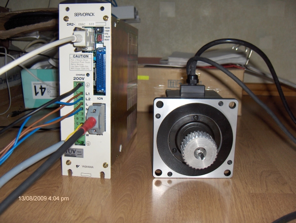

witam
przy pomocy programu SigmaWin+ testuje Servopacka DR-2. wszystko wydaje sie ok i brak bledow w rejestrze. jednak w trybie jog kiedy jest podawane napiecie na silnik zachowuje sie on dosc glosno (tak mi sie wydaje) raz glosniej raz ciszej czasem calkiem cicho i to niezaleznie czy wirnik sie obraca czy jest w spoczynku. czy jest to normalne a jezeli nie na jakie parametry w ustawieniach zwrocic uwage?
servopack DR2 08AC533
servosilnik SGMP 08A314T
pozdrawiam

paulg
Posty: 789
Rejestracja: 28 paź 2005, 19:59
Lokalizacja: Wejherowo
Post napisał: paulg » 13 sie 2009, 19:59
Należy dostroić PID-a - bez tego serwo może głośno pracować , wpadać w wibrację itp.

Leoo
Posty: 4017
Lokalizacja: Tarnobrzeg
Post napisał: Leoo » 13 sie 2009, 20:11
Napędu nie należy stroić "na stole". Silnik musi być zainstalowany w maszynie lub innym, docelowym miejscu pracy.
sigiii
Posty: 60
Rejestracja: 15 sie 2007, 23:44
Lokalizacja: slask
Post napisał: sigiii » 13 sie 2009, 21:38
no troche czasu jeszcze minie zanim zainstaluje ten silnik w maszynie bo prace nad przerobka tokarki wciaz trwaja. mnie sie az tak nie spieszy a kolega ktory na numeryku "dorabia" mi czesci ma ograniczone moce przerobowe. poki co chcialem tylko sprawdzic czy servopack z ebaya jest ok bo silnik jest nowy.
Leoo a co to wlasciwie jest PID?

markcomp77
Posty: 3943
Lokalizacja: k/w-wy
Post napisał: markcomp77 » 13 sie 2009, 22:25
muskiel pisze:http://pl.wikipedia.org/wiki/Regulator_PID
Troche doswiadczenia trzeba miec (albo szczescia)
są oczywiście odpowiednie procedury... dochodzenia do optimum
jednak - optymalne jest stosować pętle samo strojące się... jest już tego trochę na rynku serv
