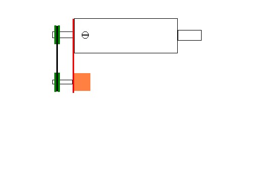

Mam takie pytanie - nie będę miał możliwości założenia tego enkodera od strony napędowej. Tam jest oś o zbyt dużej średnicy. Myślałem o zastosowaniu elementu, który umożliwiłby oddalenie enkodera od silnika (czy też enkoder musi być założony na oś silnika ?).
W praktyce wyglądałoby to tak : do silnika zamocowałbym odpowiednio wyciętą blachę wystająca za korpus silnika. Enkoder byłby przykręcony do tej części blachy poza silnikiem. Oś mocowania tarczy enkodera byłaby łożyskowana i na niej zamocowane byłoby kółko (dla paska). Drugie kółko byłaby zamocowane na osi silnika.
Czy tak można zrobić ? Wówczas łatwiej byłoby zaekranować enkoder. Jakim materiałem powinien być ekranowany enkoder - zwykłą blachą stalową ? O jakiej grubości ?

Post napisał: Dolce » 06 wrz 2010, 13:01
A zamocowanie enkodera z tyłu, oddalonego jednak od osi tak jak opisałem poprzednio ?
Załączam rysunek poglądowy.

Post napisał: Leoo » 06 wrz 2010, 17:34
Dolce pisze:A zamocowanie enkodera z tyłu, oddalonego jednak od osi tak jak opisałem poprzednio ?
Na potrzeby testów - można.

Post napisał: cnc3d » 06 wrz 2010, 19:34
Prawdopodobnie nic to nie da, pasek tylko pogorszy sprawę, problemem nie są zakłucenia elektryczno magnetyczne tylko typ zastosowanego enkodera.
