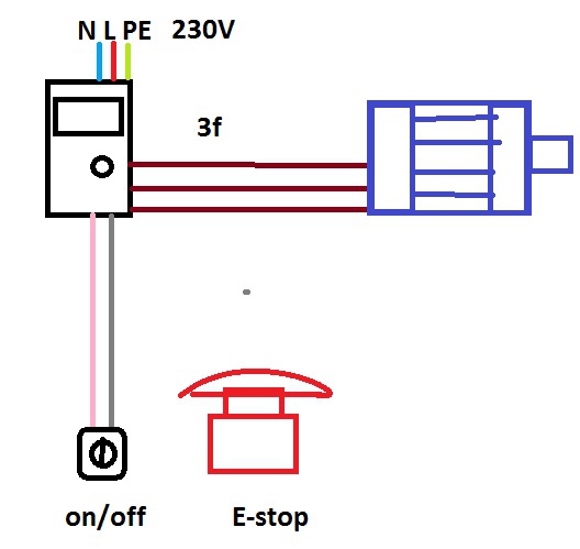

Jak prawidłowo relegalizować wył. bezp. w zestawie zasilanie 230V> falownik>3 fazy silnik
Możliwe że pytanie banalne ale nie jestem pewny fachowości przychodzących mi do głowy rozwiązań.
Przekaźnik odcinający zasilanie? (ale falownik zatrzyma szybciej układ niż zatrzymanie przez swobodne wirowanie)
A może do tej listwy co podłączam załączanie obrotów (złącza są programowalne i np. można wybrać błąd lub natychmiastowe wył.)
a może falownik ma inny port dla E-stop
talki falownik http://www.falowniki.net/pliki_do_pobra ... 160808.pdf ale myślę że zastosowanie będzie miało dla wszystkich.

Generalną zasadą jest łączenie silnika bezpośrednio do falownika, bez żadnych wyłączników pomiędzy nimi. Nie wiem, czy to najlepszy sposób, ale ja daję typowy "grzybek" odcinający stycznik zasilania całej maszyny (w moim przypadku zasilanie w skrzynce zasilającej cały warsztat z wyjątkiem oświetlenia). Zaleta jest taka, że jak coś idzie nie tak, jednym ruchem na dowolnej maszynie odcinam wszystko. Drugi wyłącznik STOP podłączam do wejścia cyfrowego falownika i ustawiam go jako awaryjne hamowanie silnika, z możliwie krótkim dobiegiem. Tego używam, jeżeli chcę "natychmiast" zatrzymać maszynę bez wyłączania całego zasilania, np. w przypadku wjechania w materiał, uszkodzenia detalu itp.

Powinieneś realizować wyłączenie falownika poprzez styk S6 czyli natychmiastowe wyłączenie.
Generalnie abstrahując od konkretnego przypadku kolegi clipper7, gdzie rozwiązanie może się sprawdzać, to przycisk bezpieczeństwa nie powinien wyłączać zasilania maszyny.
Chodzi o zasadę, że przycisk bezpieczeństwa ma zatrzymać maszynę bez stwarzania dodatkowego zagrożenia. Niestety w wielu maszynach odcięcie zasilania spowoduje, że pewne elementy zamiast się zatrzymać, zaczną swobodnie opadać lub wykonają niespodziewany ruch (np po utracie zasilania elektrozawory się przesterują) lub np duża masa wirująca zamiast zostać wyhamowana przez falownik będzie się długo jeszcze obracała siłą bezwładności.

OK to moja analiza ryzyka wygląda tak że lepiej jeśli zatrzyma się możliwie szybka wrzeciono więc do S6 i zastanowiwszy się dochodzę do wniosku że fabryczne maszyny np. cnc tak właśnie mają
Po prostu w takim układzie obawiam się awarii samego falownika tzn. założywszy że falownik to taki mały komputer może on się kiedyś zawiesić (np. może mu pomóc w tym pył wilgoć czy inne zrządzenie losu) i wtedy jak to w komputerze nienaciskanie ESC tak i tu zadziałanie E-stop na S6 nic nie da . oczywiście nie słyszałem nigdy o takiej awarii falownika ale kto wie.

Falownik to nie komputer w sensie konstrukcji typu PC. Zawiera w sobie mikrokontroler, ale takie przemysłowe konstrukcje są tak pomyślane, aby w razie awarii wyłączały wyjście i na pewno nie zawieszają się. Nie słyszałem o sytuacji, żeby falownik np. zasilał silnik i nie reagował na sterowanie, nawet drogie urządzenia nie posiadają z reguły zabezpieczenia przed taką sytuacją. A jeżeli np. w falowniku wylecą kondensatory, pojawi się dym, zwarcie od metalowych wiórów itp to wtedy "grzybkiem" odłączasz stycznik sieciowy i już.

W każdej instrukcji falownika jest propozycja producenta o sposobie okablowania obwodów bezpieczeństwa.
Najczęściej jest tak że stop powoduje podanie sygnału na listwę i jednocześnie zdejmuje zasilanie z falownika co powoduje, że ten zatrzymuje silnik korzystając z energii generatorowej wytwarzanej zatrzymywanym silnikiem.
Drugi aspekt - awaria falownika. Jeżeli z jakiś powodów się uszkodzi to w naturalny sposób silnik przestaje się kręcić!!!.
I nie potrzeba specjalnych stopów awaryjnych do zatrzymania uszkodzonego falownika który nie kręci silnikiem bo jako uszkodzony kręcić nim nie jest w stanie. A ewentualne zwarcia w uszkodzonych obwodach falownika obsługują wcześniejsze bezpieczniki.

Przycisk bezpieczeństwa(przycisk zatrzymania awaryjnego), najczęściej "grzybek" koloru czerwonego na żółtym tle ma za zadanie zatrzymać maszynę w sytuacji zagrożenia.
Jego funkcja ma być jasna zarówno dla przeszkolonego operatora jak i osoby postronnej, która może być świadkiem niebezpiecznego zdarzenia.
Przycisk ma za zadanie zatrzymać maszynę bez stwarzania dodatkowego zagrożenia.
Jest to podstawowy warunek działania takiego zabezpieczenia.
Tylko w najprostszych maszynach takim zatrzymaniem będzie odcięcie zasilania.
W maszynach w których jest konieczność aktywnego hamowania odcięcie zasilania może nastąpić dopiero po zatrzymaniu elementów poruszających się.
W wielu maszynach podtrzymanie zasilania będzie konieczne do utrzymania elementów w określonym położeniu(np. to o czym pisałem wyżej, czyli podtrzymania zasilania elektrozaworów, tak by nie wystąpił niespodziewany ruch elementów zasilanych sprężonym powietrzem). Odcięcie zasilania w tym przypadku stwarza dodatkowe zagrożenie, więc jest niezgodne z wymaganiami stawianymi przed układem zatrzymania awaryjnego.
Występują też maszyny w których może być konieczność ręcznego sterowania maszyną po naciśnięciu "grzyba" tak by uwolnić uwięzione kończyny operatora- np. prasy.
Kolejny ważny aspekt- maszyna nie może wznowić pracy po wyciągnięciu grzyba.
Uruchomienie maszyny ma być możliwe dopiero po wyciągnięciu grzyba i np. naciśnięciu przycisku "start".
