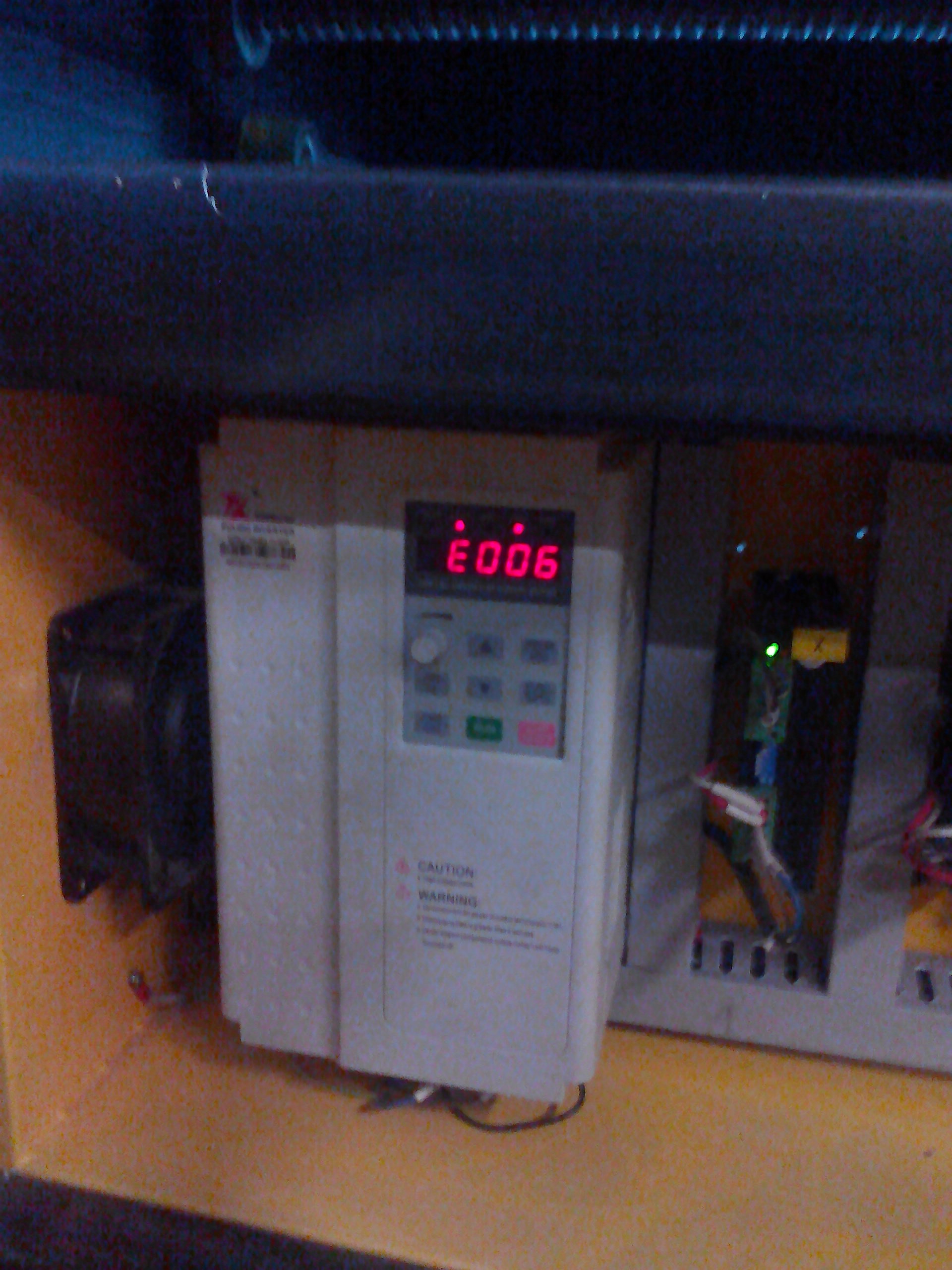

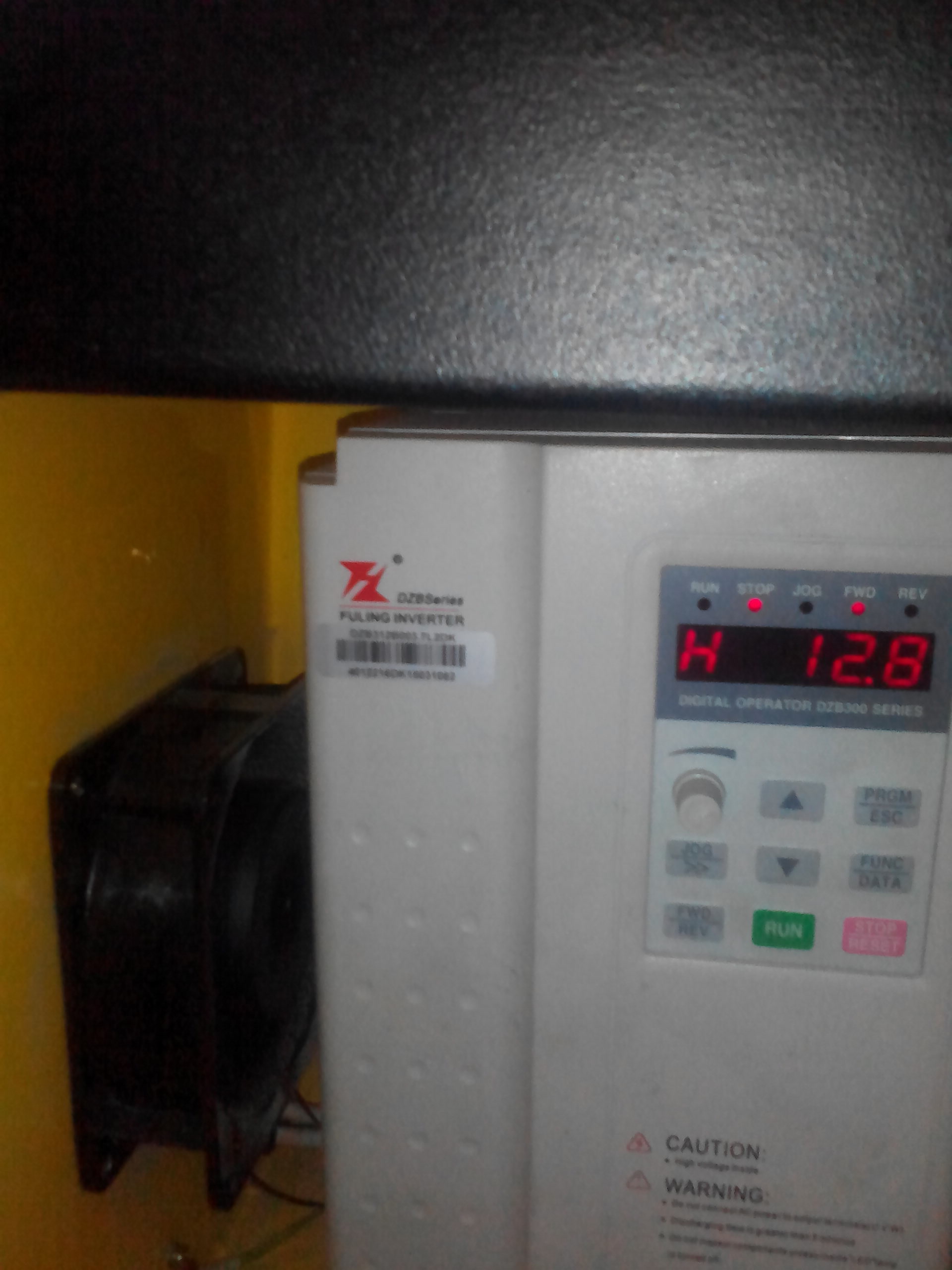

Dzień dobry. Przejdę do tematu. Mamy w firmie ploter frezujący (wygląda na chińską robotę) Grand Central 6090L; wrzeciono 3kw z falownikiem DZB300 Fuling Inventer (3,7kw).
Frezujemy nieduże warstwy (zejście 0,2-0,3mm) przy prędkości frezowania V=600.
Niedawno pojawił się taki problem, że w trakcie pracy wrzeciono się zatrzymuje, tzn zwalnia do zera przy czym ruchy liniowe pozostają. W machu3 nie widać było żadnych komunikatów. Po wyłączeniu i włączeniu zasilania wszystko wracało do normy. Falownik pokazuje błąd E006 co w manualu wskazuje na Overcurrent durring running.

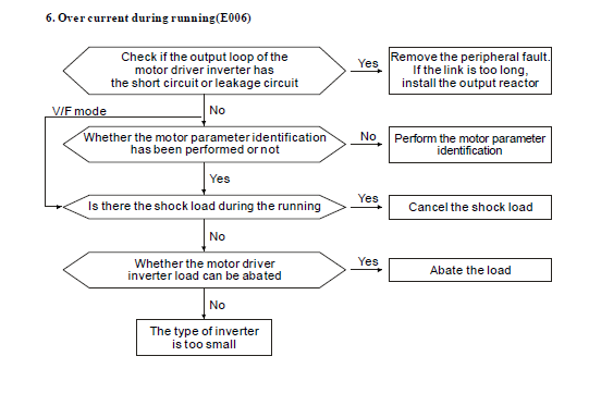

Nie znam się za bardzo na elektryce, może ktoś z Państwa byłby w stanie mnie na coś naprowadzić lub jakiego fachowca wezwać. Poza zdjęciami dołączyłem schemat postępowania z manuala. Od siebie dodam, że wcześniej urządzenie nie sprawiało problemów a sama awaria występuje losowo.

Wrzeciono lekko się obraca?

Post napisał: Shadowpl » 31 maja 2016, 10:44
Raczej lekko, jak zakręcę to przez chwilę się obraca
może względem tego co kiedyś było muszę podkręcać obroty o 10% w trakcie pracy

Post napisał: kasjo » 31 maja 2016, 14:29
Może przełamała się któraś żyła w przewodzie zasilającym silnik.

Post napisał: Shadowpl » 06 cze 2016, 10:09
okazało się że jedno uzwojenie wrzeciona ma zwarcie. Chińska maszyna, problem rozwiązany poprzez wymianę wrzeciona
