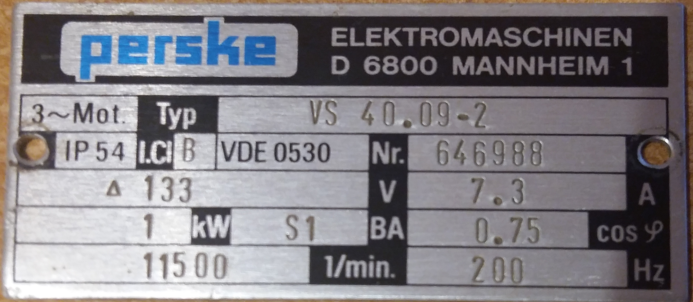

Witam, mam problem z pierwszym uruchomieniem wrzeciona Perske 1Kw podłączonym pod falownik LG, SV022IC5-1F
Po wprowadzeniu poniższych danych nic się nie dzieje. Niestety nie wiem jak wprowadzić częstotliwość 200Hz
F39-55%
H30- 1.5
H33- 7.3 - prąd z tabliczki silnika
H34- 3.6 - połowa H33
H40-0
Tabliczka Perske
Mógłby ktoś pomóc uruchomić wrzeciono z tym falownikiem?

Parametry f21i f22 kolega zobaczy, jeżeli chodzi o częstotliwość.
jeżeli nie chce ruszyć to sprawdź parametry drv i frq również - sposób sterowania czy jest dobry ustawiony.
Kolega zapozna się z tym tekstem - mniej więcej od połowy jest opis konfiguracji falwoników LG:
https://www.google.com/url?sa=t&rct=j&q ... Jw&cad=rja

Post napisał: slider » 21 sie 2015, 23:09
Pomogło! Dzięki :grin:
Teraz jest jeszcze jeden problem.
Po skonfigurowaniu falownika i uruchomieniu wrzeciona, maksymalną częstotliwość z jaką wrzeciono może się kręcić 60Hz. Natomiast wrzeciono jest na 200Hz i tak samo taka wartość została zadeklarowana w falowniku. Co mogło pójść nie tak?

Parametry I1-I10 - zależnie od tego jakim sposobem jest zadawana częstotliwość - kolega chyba nie do końca przeczytał przytoczony pdf ;).
