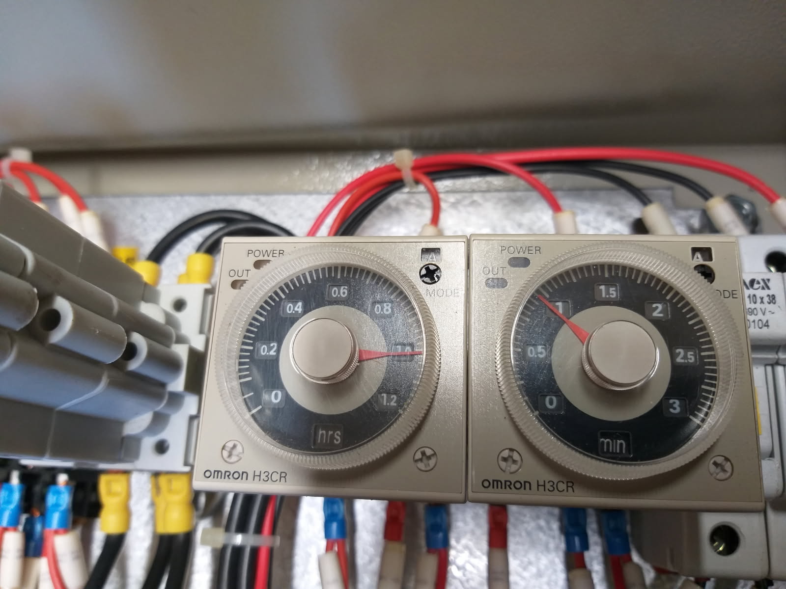

A czy nie wystarczy czasówka ? Najbardziej chodzi aby używać falownika tego MFC 311. Mam takie dwie czasówki jak na zdjęciu. Nie można jakoś ustawić aby co godzinę zmieniało obroty?
Wiadomo, ustawię łagodne rampy hamowania i rozpędzania dla silników.
moje czasówki:

jeżeli da się tą czasówkę ustawić że co godzinę zmienia stan
( mam podobne czasówki programowalne dip swichami funkcje a pokrętłem czas )
to podłączasz ją pod wejście zmiany obrotów i włączasz falownik z łagodnymi rampami ,
falownik jak dostanie zmianę obrotów to sam łagodnie wyhamuje i załączy się w przeciwnym kierunku

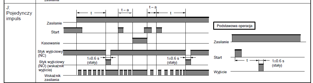

Czy pojedynczy impuls z czasówki wystarczy aby zmienić kierunek?
Przesyłam zdjęcie i całą instrukcję.
