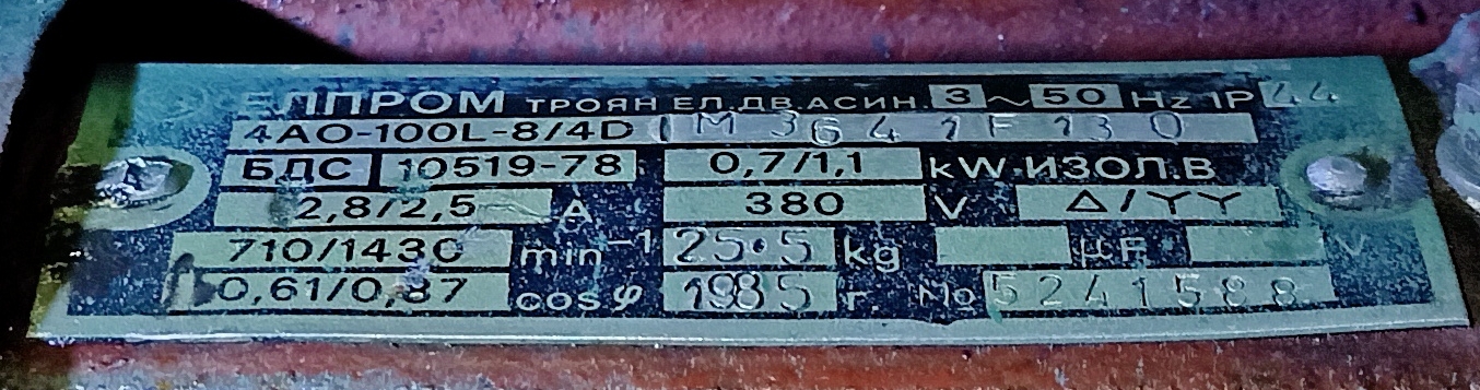

Silnik dwubiegowy do wiertarki PK 203 , zszedł z tego świata w smrodku palących się uzwojeń :evil: Szukam kogoś kto mi go przewinie lub może ktoś ma taki na sprzedaż :?:

Faktycznie moment spadnie do 30%, tyle że to jest silnik dwubiegowy, w nim to inaczej działa. Z tabliczki tak jakby wynikało że silnik ma 0,7kW przy 710 obr i 1,1kW przy 1430 obr.

Dlatego jeśli chcesz zamienić silnik dwubiegowy na jednobiegowy z falownikiem, to musisz wziąć większą prędkość i większy moment, z czego wychodzi większa moc.
