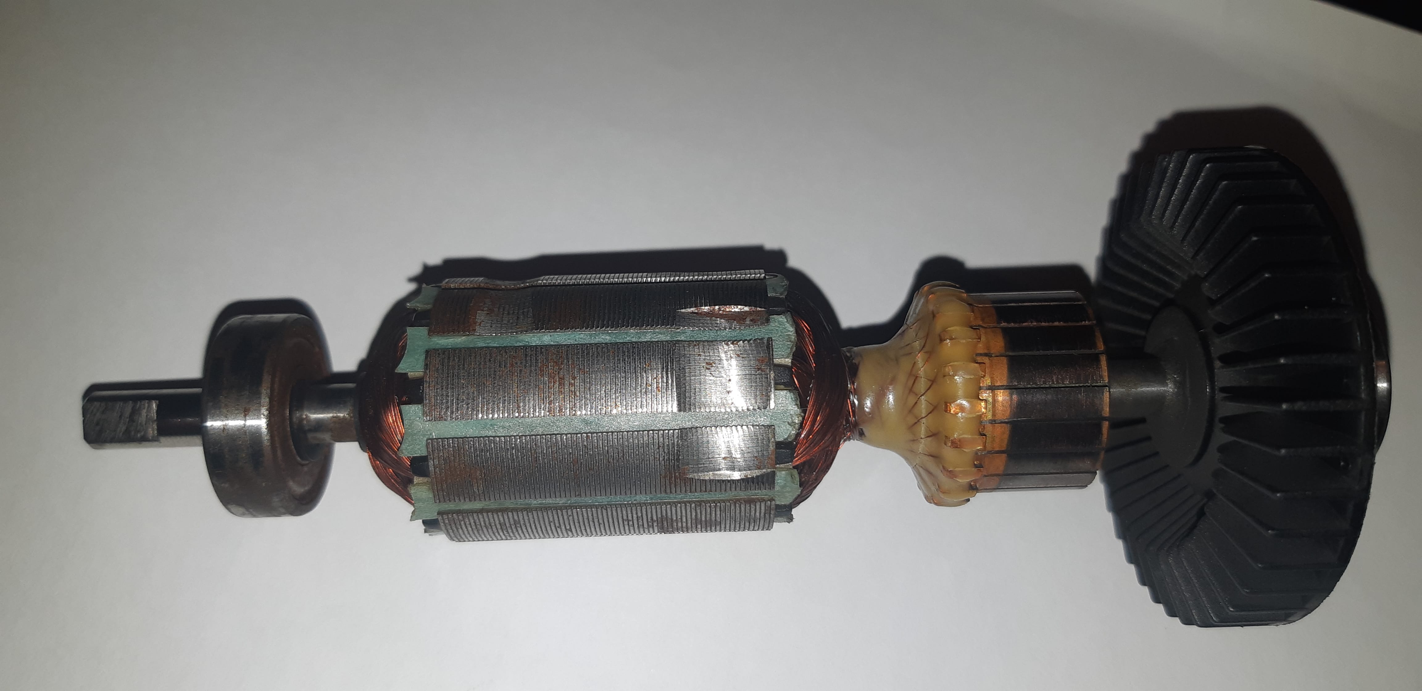

Zastanawiam się nad sensem przezwojenia wirnika. Niestety części zamiennych u producenta brak. Urządzenie to przemysłowy blender.
Wirnik pracuje przy max 16k rpm.
Zastanawiam się czy ma to sens bez ponownego wyważania?
Ile to zajmie czasu ? +/-
Lata temu przezwajałem dzwonki modelarskie ale to była bardziej ideologia.
Jeśli ma mi to zająć 1,5h to mogę tyle poświęcić. Na oko wydaje się to być proste.

Dawno dawno temu robiłem to na praktykach w szkole i zajmowało to minimum jedną dniówkę. :D

W 1,5 godz, to uzwojeń nie usuniesz i rowków nie oczyścisz. Trzeba to wszystko wyłożyć preszpanem. nawinąć cewki, ułożyć je, a na koniec połączyć uzwojenia.
Nawet pewnie nie wiesz jak te uzwojenia połączyć.
Reasumując, znajdź kogoś, kto ma o tym pojęcie i praktykę.
