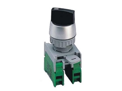

Stycznik to bardziej mi chodziło o wyłączenie całości wraz z falownikiem a nie starowanie silnikiem poprzez falownik. Żeby falownik nie był non stop na zasilaniu.
Start i stop w tokarce jest zorganizowany na wyłączniku krańcowym podłączonym na krzywce z dźwignią. Zamknięty obwód to silnik działa otwarty nie działa.
Mam złączki P1 P2 i com. Start do przodu i start do tyłu. Odwołują się to tabeli funkcji I-17 oraz I-18.
Przy czym tam są opisane jako I-17 0-do przodu, 1-do tyłu
I-18 2 Blokada pracy, 3-Kasowanie błędu.
Czy brak połączenia z COM na P1 i P2 to sygnał Stop? Jeśli tak to włączenie i wybór kierunku obrotów mogę zrobić wpinając mały przełącznik obrotowy on off on miedzy krańcówkę a falownik.
