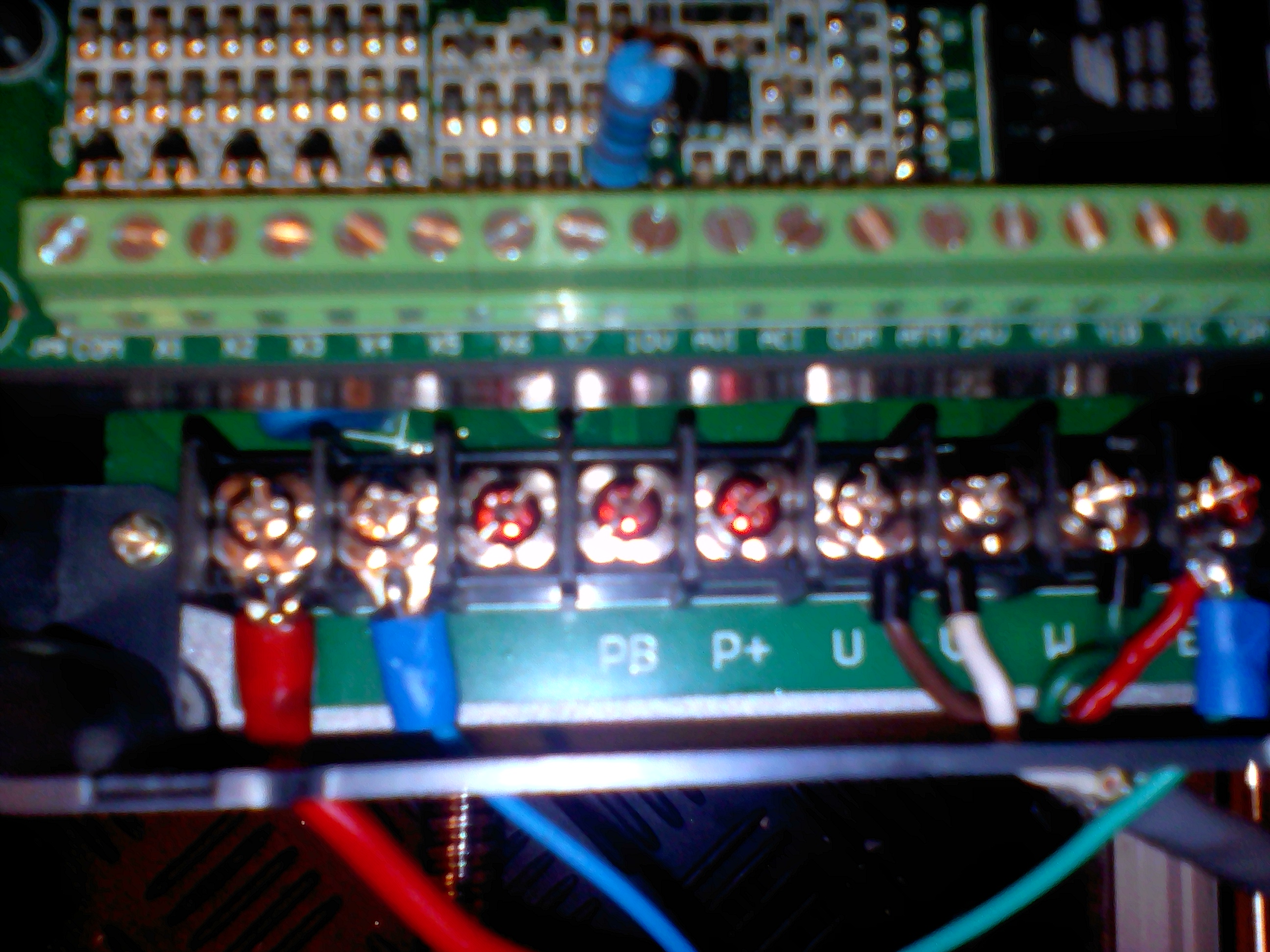

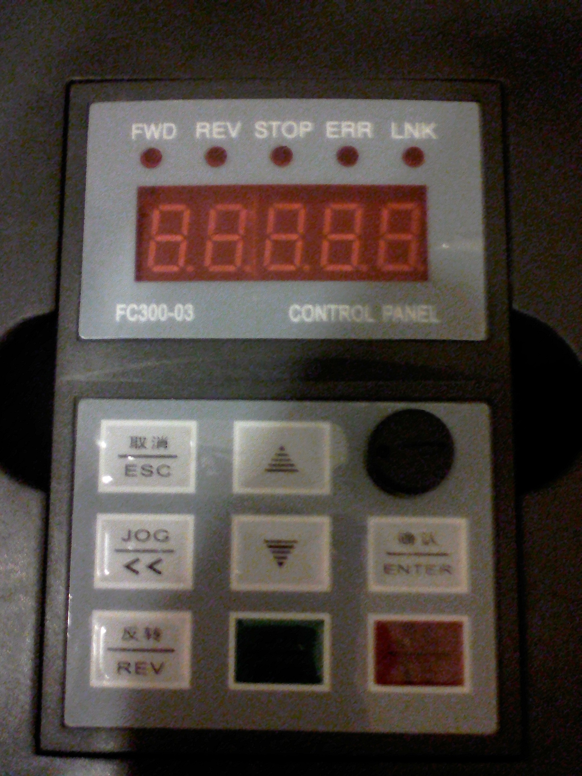

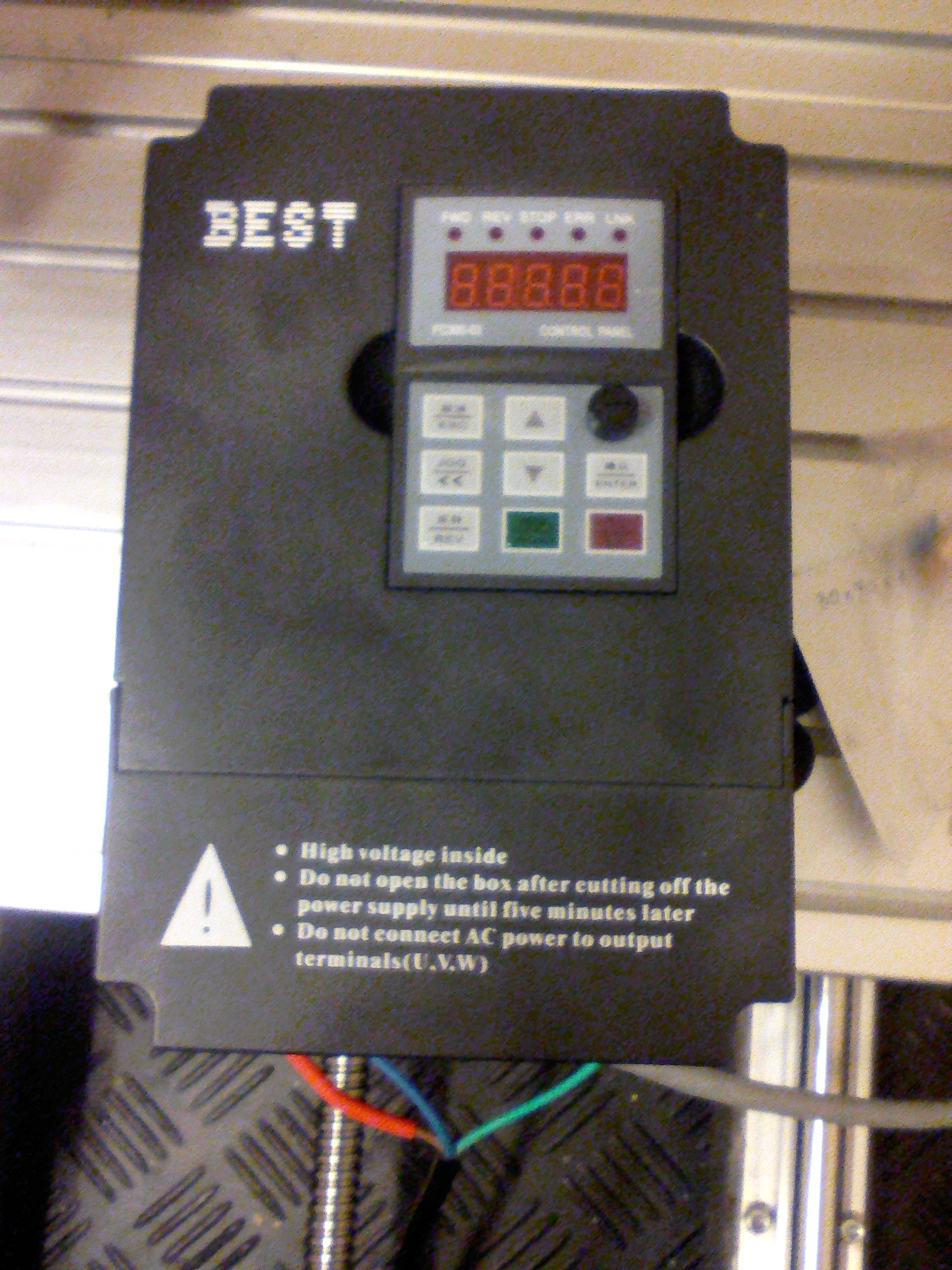

Witam, potrzebuję pomocy w ustaleniu przyczyny błędu HoC
Jakiś czas temu zakupiłem chiński falownik Best FC300-03, 2.2 kw, 220V, 11 A, o oznaczeniu FC300-2.2G-S2-B4
Na ustawieniach fabrycznych wyrzuca błąd HoC (high overcurrent). Kable podpięte prawidłowo (tak sądzę).
wtyczka od zasilania podpięta do zacisków L, N i Ground,
U, V, W odpowienio do wtyczki wrzeciona pod piny 1,2,3. 4 pin wolny. Ekran urzimniony od strony falownika, po stronie wtyczki dotyka metalowej obudowy wtyczki.
Oczywiście ustawiam parametry wrzeciona czyli 400 Hz, 8 A, 220V. Jednak wywala ten sam błąd (HoC)
Jedna sprawa falownika mnie bardzo zdziwiła, wg instrukcji falownik powinien mieć w ustawieniach fabrycznych pod kodem P000 ustawione 4 ( odpowiada to falownikowi 220V i 2.2 kW), jednak gdy sprawdziłem co pokazuje falownik w rzeczywistości to wyszło 11 czyli 5.5kW 380 V.
Czy ktoś spotkał się z takim problemem? Czy falownik jest fabrycznie źle wyprodukowany i chińczyk sprzedał bubel ?
Czy można jakoś zdiagnozować ten falownik czy nie jest uszkodzony?
Czy przyczyną HoC jest brak jakiegoś ustawienia innego niż fabryczne ?
Zdjęcia falownika.
Chiński falownik wyrzuca błąd HoC,

Re: Chiński falownik wyrzuca błąd HoC,
W instrukcji obsługi napisano że najprawdopodobniejszą przyczyną może być zwarcie na obwodzie w kablu do wrzeciona.
Zastanowiłem się nad tym i postanowiłem rozkręcić wtyczkę kabla do wrzeciona. Okazało się że ekran który chciałem aby dotykał metalowej wtyczki jednocześnie za bardzo się rozciągnął w środku i dotykał przewodów UVW, stąd przepięcie i błąd HoC.
Teraz działa aczkolwiek juz wykryłem kolejny mankament.
Gdy ustawiam falownikiem te 400 Hz, wrzeciono rozkręca się tylko do 12k obrotów zamiast 24k.
Prawdopodobnie któryś parametr w falowniku trzeba jeszcze ustawić, ale nie za bardzo wiem który za to odpowiada. Pomoże ktoś?
