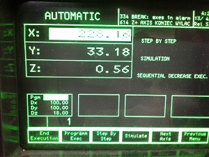

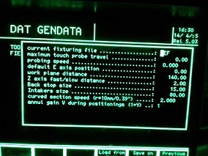

Potrzebuje porównania ustawię gendata
przy uruchomieniu startu maszyna podnosi wrzeciono zbyt wysoko i wyłancza krańcówka
morbidelli u13

Prawdopodobnie masz przestawiane punkty maszynowego 0.
I maszyna po próbie rozjazdu na te punkty jedzie za daleko.
Podam ci rozwiązanie z maszyny FADAL przy podobnym problemie.
Najedź we wszystkich osiach X,Y,Z na punkty zerowe.
Ja mam na maszynie w poszczególnych osiach blaszki z cechą gdzie muszą się one pokrywać przed rozjazdem maszyny na punkty bazowe.
W osi z mam cechę na prowadnicy.
Podjedź każdą osią do cech i rozpocznij rozjazd osi na punkty maszynowe.
To powinno rozwiązać problemy
