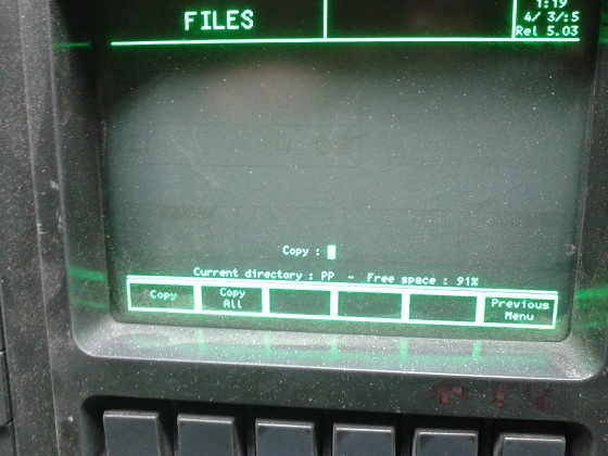

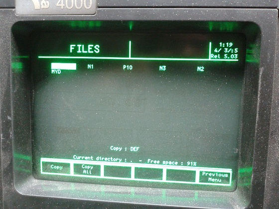

Zacznijmy tak - skopiujmy plik z maszyny do emulatora. Po załączeniu maszyny trzymając w ręce pendriva
wybieramy nr folderu w emulatorze na którym będziemy kopiowali nasz plik. Po wybraniu numeru naprawdę szybko, wkładamy pena do emulatora - trzeba to zrobić szybko i sprawnie. Następnie - Wciskamy FILES wyświetlą się dwie tabelki - podświetlamy Work Unit Directory.
Wciskamy COPY. Wyświetli się ATR PGM LST. Podświetlamy PGM i wciskamy CONFIRM>
Wyświetlą się wszystkie pliki z programami do produkcji. Wybieramy dany plik ( podświetlamy) lub wszystkie pliki i wciskamy COPY.
W tym momencie powinna zacząć migać zielona dioda na emulatorze, która informuje ,że realizowane jest kopiowanie. Jeśli tak się nie dzieje to mamy źle ustawione zworki na napędzie emulatora lub uszkodzony emulator albo system wymaga całkowicie innej konfiguracji lub innego emulatora. Przewód 34 pinowy jest bez skrętki więc zamontowany w Tria emulator powinien być na 720K. Pozdrawiam

Jeśli wysunę komputer do połowy , ten błąd znika 22 x axis : persuitt error najprawdopodobniej jeden z kabli nie styka tylko nie wiem który .
Przy uruchamianiu sterownika i włożonym penie wchodzę FILES/ COPY/ Backing Unit Directory
Wyświetli się ATR .PGM. LST. Pod art. Wyświetlają się pliki pod pgm .zero list.zero.
