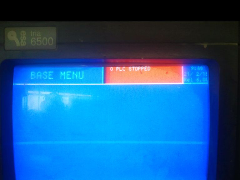

W maszynie U550STC , sterowanie TRIA6500 uszkodził się program PLC. Bateria podtrzymująca sprawna, stało się to w czasie pracy obrabiarki. Wgrałem z dyskietki sam program PLC i stałe K. Maszyna uruchomiła się ale w czasie zerowania zatrzymuje się i pojawiają się silne wibracje (nieraz przejedzie ze 30cm a nieraz od razu pojawia się ten efekt).
Podejrzewam że należałoby wyczyścić pamięć i wgrać wszystko od początku. Prosiłbym o podanie procedury wgrania danych do pamięci dla tria6500. Posiadam taką instrukcje dla sterowania TRIA7500 ale procedura prawdopodobnie może się trochę różnić. Czy tez trzeba wgrywać "sekwencje PLC" i ustawiać zmienne "Variable" ?

Musisz podać kod do maszyny przy wgrywaniu PLC - stałe K nie mają prawidłowych wartości nawet jeśli się je skopiuje na nowo (z kopi zapasowej np,) - maszyna np. gubi wymiary rozpędza się i hamuje gdzie chce i kiedy chce,a do tego na monitorze w miejscy zegara i daty powstają jakieś krzaki

Jaki kod będzie prawidłowy dla U550STC (TRIA6500)? Znalazłem w sieci 3 rózne kody: 1189178, 1189670, 1189176. Po czym poznać że kod jest prawidłowy?. Zegar i data wyświetla się prawidłowo.

Nie wiem jak można określić ,które kody są do której maszyny. Wiadomo, że inny kod ma maszyna z magazynkiem, inny z falownikiem a jeszcze inny z przetwornicą. Trzeba próbować i tyle.

a skąd taka pewność że to PLC się wysypało :?:

Pewności nie ma ale PLC było zatrzymane po awarii , nie dało się uruchomić przyciskiem RUN/STOP. Po wgraniu pliku , PLC dało się uruchomić.

hm ... no , chyba PLC. Choć mało kiedy PLC się wysypuje w trakcie pracy , to jest to realna usterka.
