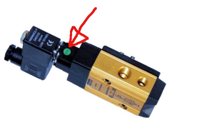

Miałem tez podobny przypadek po wymianie łożysk w głowicy frezującej, po uruchomieniu bazowania oś Z uniosła się do góry i się zatrzymała na kranówce bazującej i stop. Okazało się że na zaworze elektromagnetycznym w szafie z tyłu maszyny (podobnym jak na zdjęciu poniżej) przekręcone było to malutkie pokrętło (na śrubokręt płaski). Pokrętłem tym można było wysunąć siłownik z frezem. Sprawdź (tylko ostrożnie), może ktoś Ci przekręcił w którymś zaworze to pokrętło i maszyna widzi że któreś narzędzie jest wysunięte. Więcej pomysłów nie mam. napisałem Ci przykłady jakie mnie spotkały. Może choć troche Cie nakieruje. Pozdro :wink:
