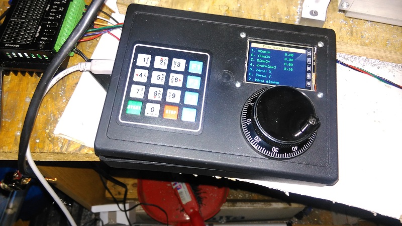

W międzyczasie tworzę do niej sterownik:
