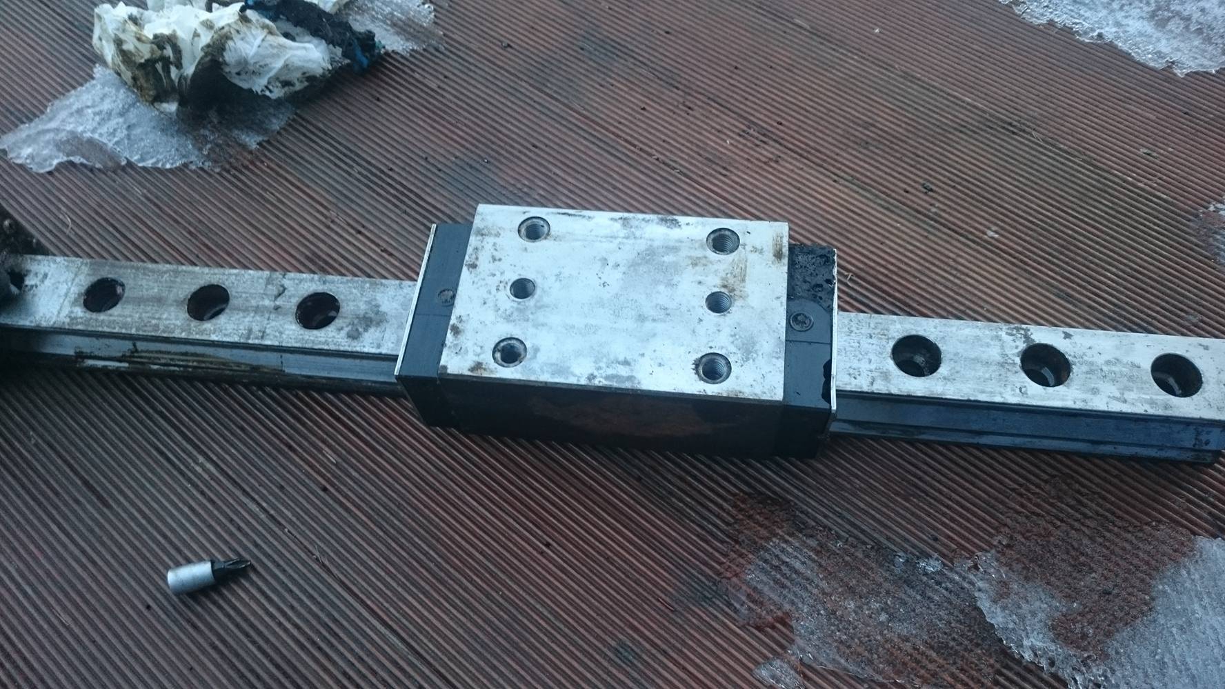

suport planuje wykonać z prowadnic liniowych które udało mi się zdobyć niskim kosztem z demontażu frezarki ;. Jedna z kwestii jest taka jak rozwiązać łożyskowanie uchwytu, trzpień można kupić w 3 wariantach na stożku mose'a, kwestia ktory będzie najlepszy do zastosowania, oraz pod jakie łożyska je przerobić, ogólnie tokarka ma być jako hobbystyczna aby dorobić jakieś małe detale, dobrze by było jakby w stali też dała rade obrabiać, chodzby bardzo małym wiurem. Do napędu chce użyć silnik DC 250 W któego prędkość obrotowa max wynosi 2800 obr/min. Czy ten projekt ma sens czy lepiej sobie odpuścić taką ,,dłubanine" ?

ogólnie zastanawiam się czy budować suport na jednej prowadnicy ( cały element jest dość cięzki waży 17 kg) do tego są 2 wózki jeden by był na suport poprzeczny z imakiem do noża a drugi bym mógł przystosować do konika ( dać np uchwyt wiertarski) dzieki czemu można by obrabiać dłuższe detale. kwestia wrzeciennika , bo albo zbudować od podstaw i np kupić ten uchwyt, do tego dorobić mocowanie z łożyskowaniem, tylko zapewne te mocowanie na stożek mors'a trzeba będzie przetoczyć. jestem ciekaw fachowej opini w jaki sposób by to rozwiązać ?

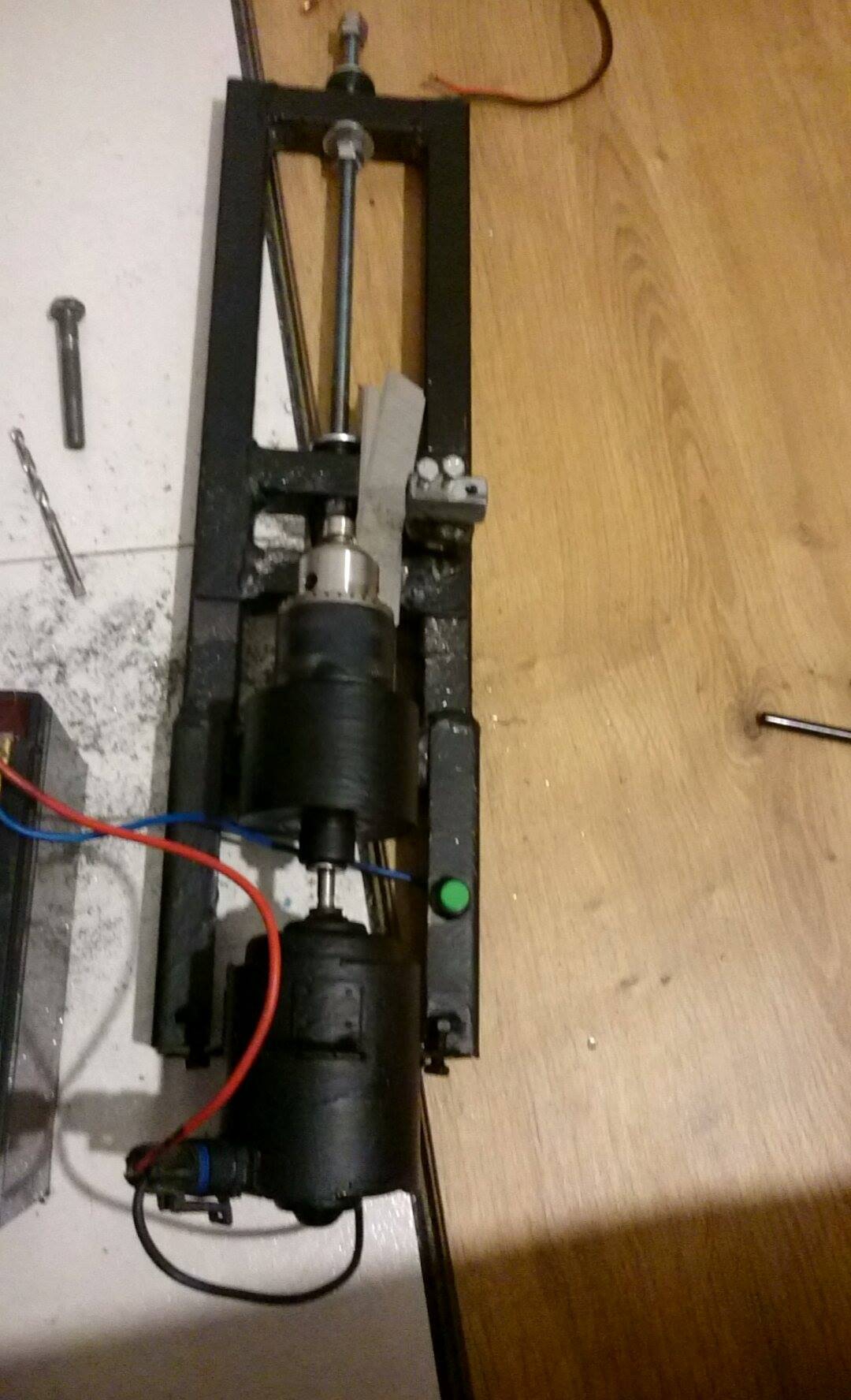

kurcze coraz bardziej sceptyczny jestem do mojego pomysłu.. kilka miesiecy temu zbudowałem taką pseudo tokarke :
pomijając fakt że ciężko mówić tutaj o jakiej kolwiek dokladnosci ,,prowadnicy" to np śruby ze stali nierdzewnej recznie dało się obrabiać noż ręcznie podkłądałęm podobnie jak ma to miejsce w tokarce do drewna, i o dziwo małym wiórem zbierała materiał. Dzięki temu że udało mi się za grosze dostać tą solidna prowadnice liniową myślałem o wykorzystaniu jej, w koncu pracowała przy dośc dużej tokarce gdzie znaczne siły działały,a dokładność obróbki była wysoka, poprostu chciałem sobie zbudować takie urządzonko w kwocie 300-400 zł, które by pozwalało na w miarę dokładne obrobienie małych detali. ale czym bardziej się w to zagłebiam to tym większy mam wobec tego dylemat.. a mam takie pytanie, przeglądając tokarki zbudował bym coś na wzór proxon pd 230, zastanawiam sie jak tam łożyskowanie wrzeciona jest rozwiązane, bo gdybym zakupił uchwyt to pozostaje mi dorobienie wału łożyskowania i oprawy, tylko kwestia jak to tam inżynierowie rozwiązali ; ) ?
