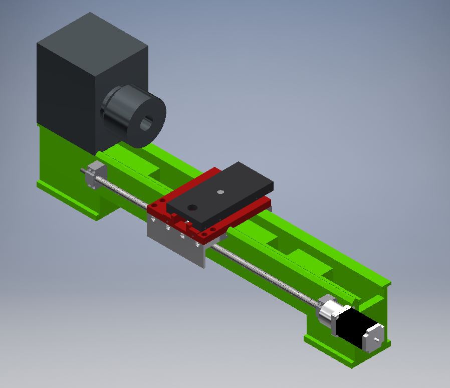

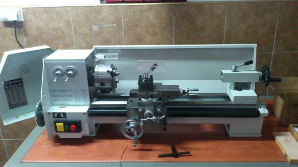

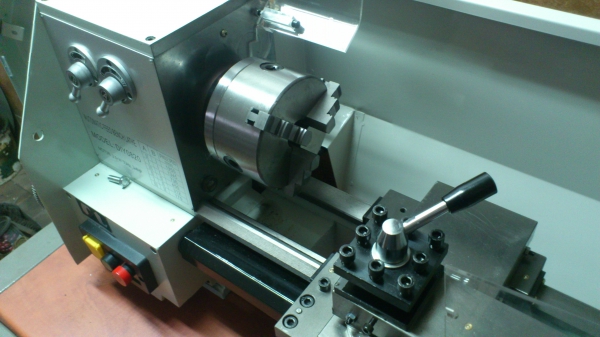

Witam, jestem w trakcie przeróbki tokarki hobby 500 na cnc mam pewną koncepcję, może podzielicie swoimi spostrzeżeniami, uwagami.
podzespoły:
śruby kulowe
-Z- 16 05
-X-12 04
-silniki krokowe 4,2 Nm i na X i na Z, nie wiem czy jest potrzeba stosowania jakiejś przedładni?
(elektronikę mam już złożoną)
narazie chciałem zostawić przekładnie ( maszyna bez falownika)
do tego enkoder,
krańcówki, ale to później

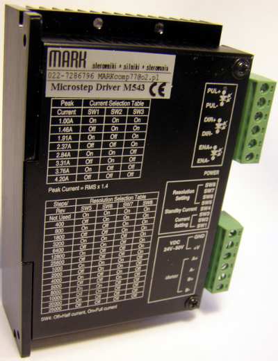

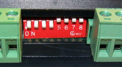

Może ktoś by mógłby mi podpowiedzieć jak ustawić sterownik (chodzi mi o podział kroków)
1/8 będzie ok? I dla pewności
4.2 Ampera to ustawienie 1 góra 2 góra3 góra, tak ?
natomiart 1/8 to 5 dół 6 góra 7 dół 8 dół?
syntetyczny
Posty: 2668
Lokalizacja: Elbląg
Post napisał: syntetyczny » 17 paź 2016, 10:23
tak.
