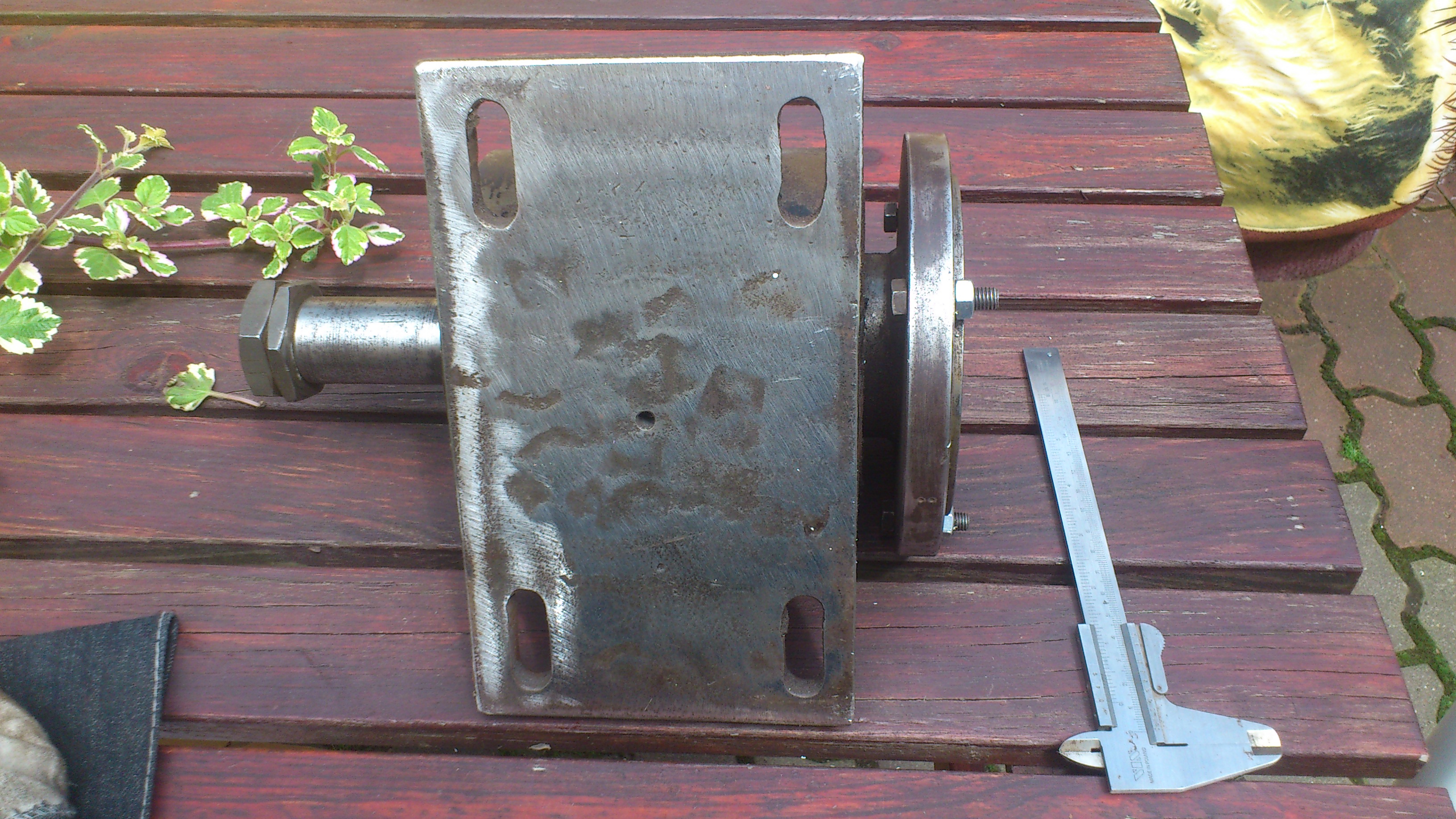

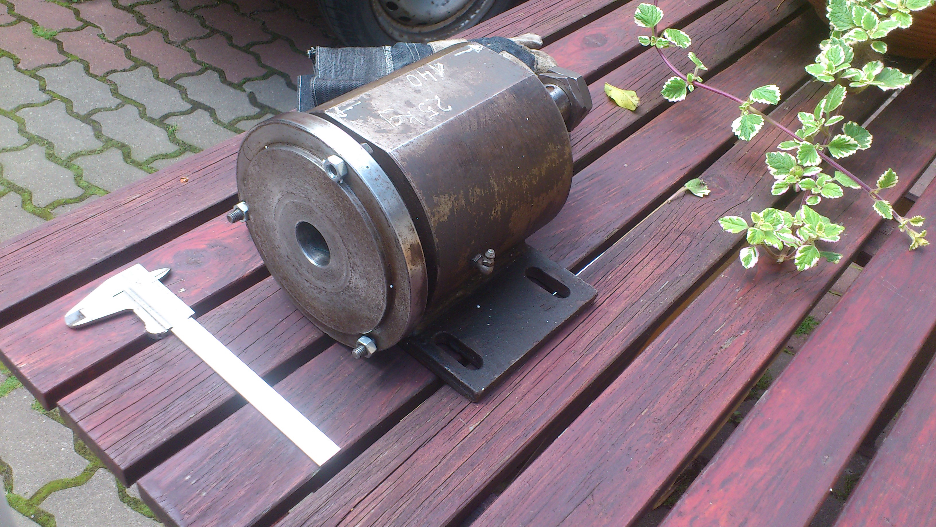

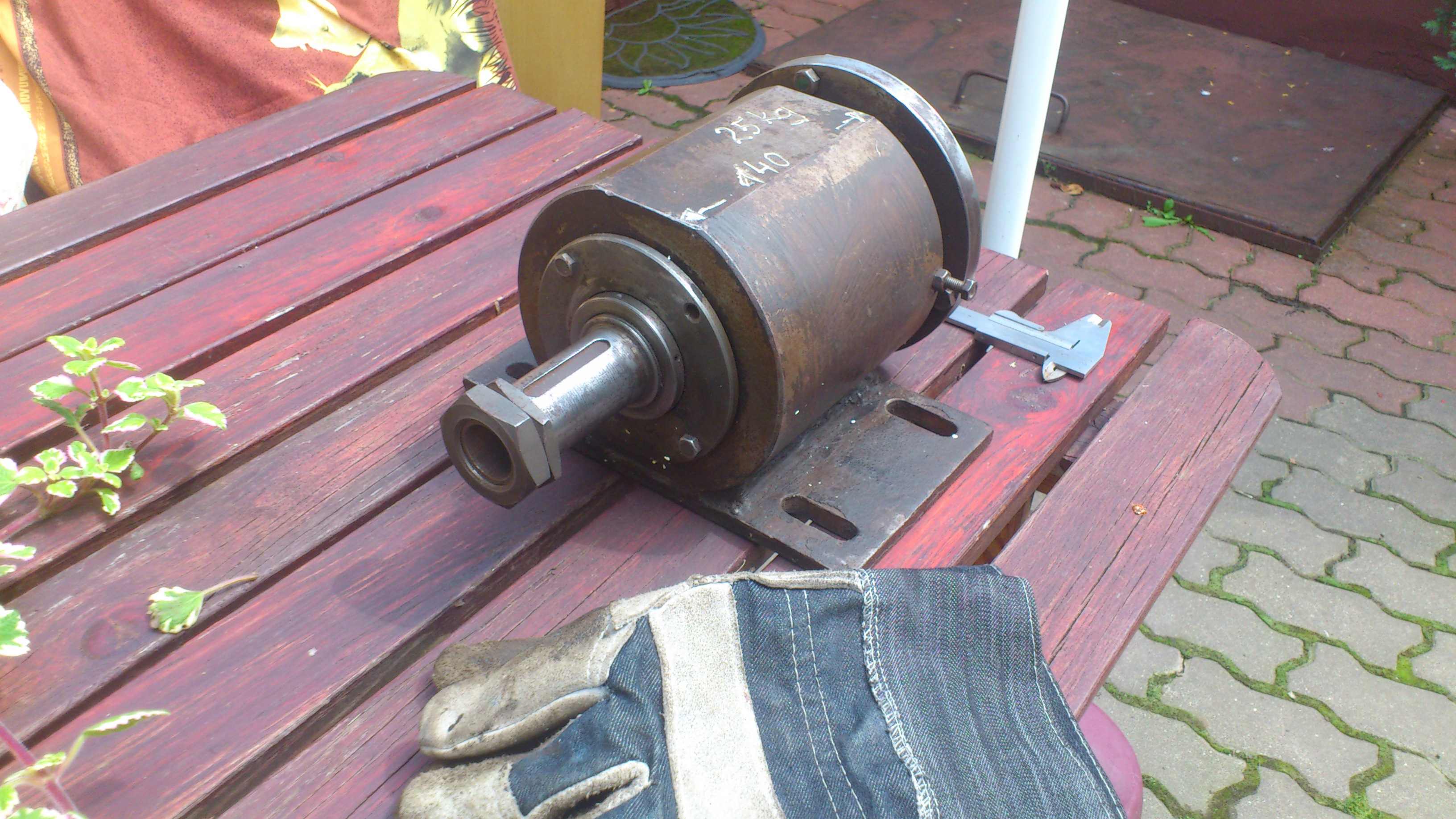

Przyszła i na mnie pora pomyśleć o jakiejś prostej tokarce :smile: . Dosyć długo zastanawiałem się czy kupić jakiegoś Nutoola 550 czy kombinować coś samemu. Korbkami kręcić nie umiem, więc cnc. Nutool z przeróbką to co najmniej z 6000zł. Rozglądałem się za jakimś wrzeciennikiem aż w końcu coś mi się trafiło. Dziś przyjechał, to samoróbka, ale namacalnie wygląda lepiej niż na allegro:
Wrzeciennik to stara samoróbka z jakiegoś puca, ponoć nieużywana, właściciel nie pamięta już dokładnie jak jest skonstruowany - prawdopodobnie z przodu jest łożysko oporowe i skośne a z tyłu dwa zwykłe. Przy pokręcaniu leciutko czuć jak przeskakują kulki/wałki, może to się "rozchodzi" ? O ile samo wrzeciono wygląda solidnie, to jego mocowanie jakieś takie wątłe z blachy 10mm. Zastanawiam się czy wystarczy kręcić śruby jak najbliżej wrzeciona, czy raczej odpiłować tę blachę i dorobić jakieś obejmy np. z alu 30mm które automatycznie podwyższą wrzeciono bo jest za niskie. Przelot trochę mały bo 24.5mm a tarcza zdaje się do uchwytu 160, który ma chyba przelot ok. 30-35mm
Na razie to takie bardziej teoretyczne rozważania, prędzej temat ruszy jesienią, bo obecnie czasu, kasy i miejsca brak. Na dziś - myślę o postawieniu tego wrzeciennika na jakiejś płycie traserskiej, bo to chyba najprostsze rozwiązanie, jakieś prowadnice leżą w szafie, więc trochę oszczędzę na bieżących wydatkach. Zastanawiam się nad układem tokarki: czy klasyczny czy skośny

jacek-1210 pisze:Przelot trochę mały bo 24.5mm a tarcza zdaje się do uchwytu 160, który ma chyba przelot ok. 30-35mm
Przelot to uzależnij od grubości ścianki a nie od średnicy otworu uchwytu....
_________________
Klasyczny jest lepiej widoczny i bezpieczniejszy a i narzędzi więcej.... :)

jacek-1210 pisze:...pokręcaniu leciutko czuć jak przeskakują kulki/wałki, może to się "rozchodzi"
Jak nie złapie to się rozchodzi. Podejrzewam ze nawet za bardzo ;)

Zamiast płyty traserskiej szukaj raczej jakiegoś łoża od pohitlerowskiej tokarki - do płaskich prowadnic przykręcisz bez trudu szyny, a sztywność będzie konkretna.
Wrzeciennik po prostu przyspawaj do konkretnego puca stalowego, i dopiero przykręć do podstawy. wszelkich regulacji położenia dokonasz między pucem a podstawą. Oś wrzeciona daj przynajmniej 200 mm nad szynami. Z tego wynika, że puc musi być konkretny. Możesz zrobić też klatkę z blachy minimum 20 mm.

Impuls: chodziło mi o to, że jak ktoś już projektował wrzeciono z myślą o uchwycie 160, to mógł odpowiednio dobrać łożyska do przelotu
Dawca: też boję się że za bardzo się rozchodzi :smile:

Miki: trochę ze mnie ciemna masa: widziałem na allegro dosyć fajną tokarkę samoróbkę, w niezłej cenie i rozmiarze, odstraszyły mnie płaskie prowadnice - jakoś nie zajarzyłem że mógłbym do nich przykręcić szyny :neutral:
Tak właśnie myśle o klatce z alu 20-30mm bo to spokojnie zrobiłbym sam, nie wiem tylko jak ze sztywnością - do chińskiego wrzeciona do frezarki to jest ok ale przy tokarce - nie wiem (?)
