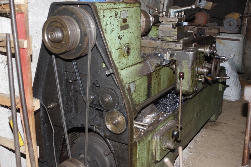

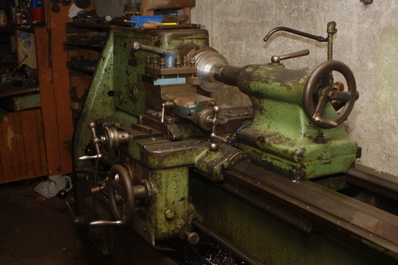

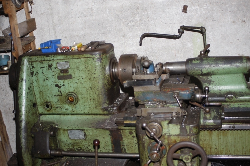

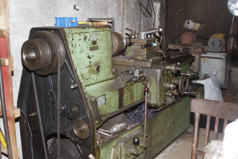

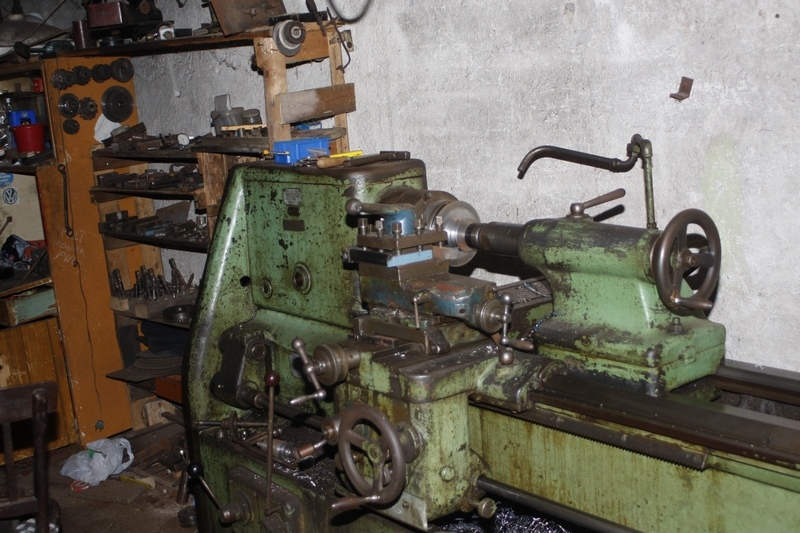

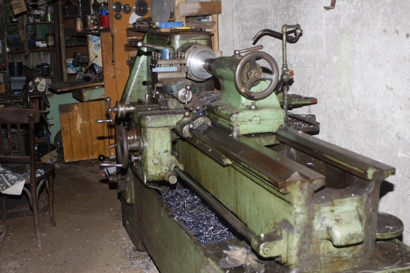

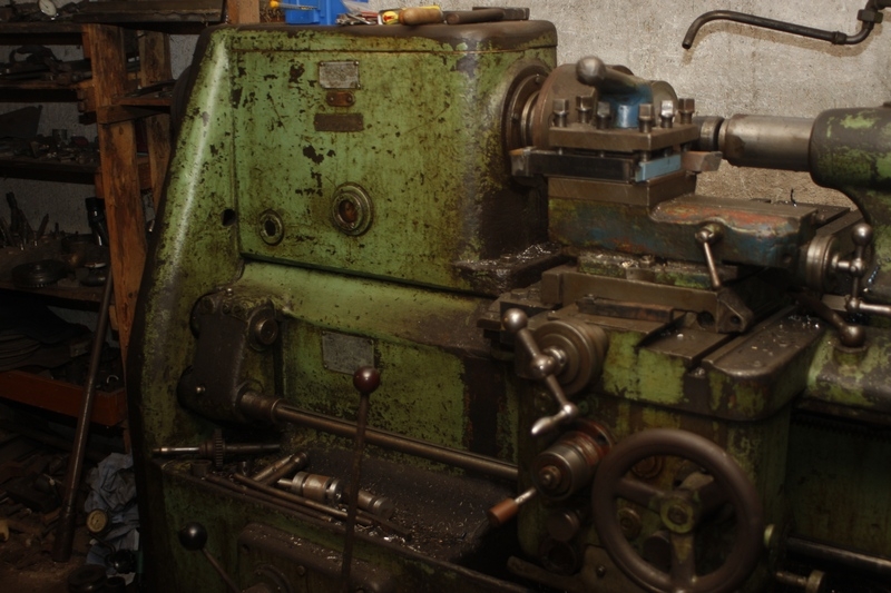

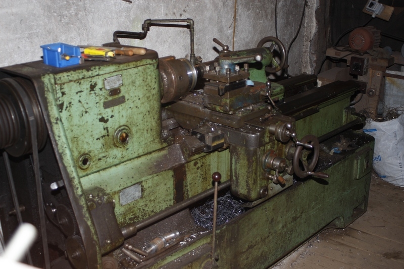

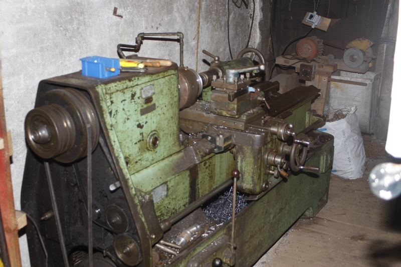

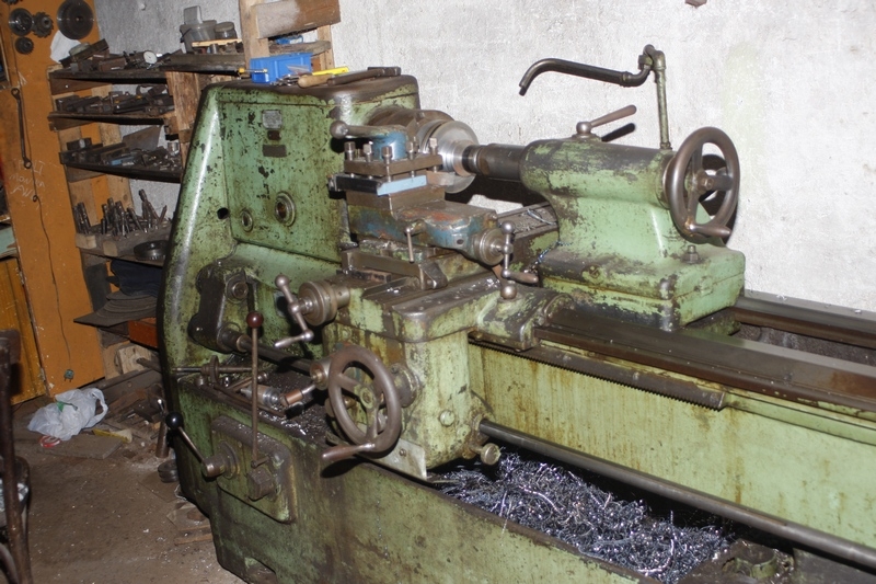

witam serdecznie, jestem nowym użytkownikiem tego forum, przeczytałem już wiele postów związanych z tym tematem ale chciałbym Państwa opinii w tym temacie. posiadam tokarkę wiepofama tp225 z 1952r i chciałbym ją przerobić na cnc. potrzebuję opinii jakich średnic śrub kulowych użyć, jakie silniki krokowe (Nm) i sterowniki oraz encoder.
silnik wrzeciennika jest 3 biegowy o mocy odpowiednio 2KW, 3KW i 5KW ale planuję wymianę na 4KW wraz z falownikiem czy taki wystarczy do takiej tokarki
dane tokarki:
długość toczenia w kłach 750mm
średnica toczenia nad łożem 450mm
średnica toczenia nad suportem 270mm
waga maszyny około 2700kg
Oto fotki:
z góry dziękuję za wszystkie odpowiedzi i pozdrawiam

Ta tokarka ma jedną zasadniczą wadę - brak odboczki. Sztywna jest okrutnie ale niestety robota tylko na wysokich obrotach. Do niej musisz włożyc max. duży silnik aby na małych nastawach falownika mieć jaki taki moment. No pilnować smarowania panewek :) Patrzę na nią z sentymentem bo to była moja pierwsza maszynka :) niestety już przetopiona.

witam, gratuluję przeróbki tuca40. mistrzostwo świata i dziękuję za podpowiedzi. jezeli chodzi o silnik wrzeciennika czy taki 4kW z falownikiem wystarczy czy szukać większego. a jak z śrubami kulowymi do tej maszyny i krokowcami
[ Dodano: 2014-02-03, 11:16 ]
do silnika wrzeciennika zastosowałbym przekładnię 1:2 lub 1:1,5 żeby zwiększyć moc na małych obrotach chociaż podejrzewam że więcej będę korzystał z dużych obrotów. śruby myślałem 25x5 na wzdłużny i 20x5 na poprzeczny a silniki krokowe to 12,5Nm i 8Nm zamocowane bezpośrednio na śrubach. proszę o podpowiedź czy takie parametry wystarczą.

Mnie i tak bardziej cieszy rewolwerka :) Wracając do maszynki to trochę zależy co robisz najczęściej. Dla siebie to bym dał silnik 5.5 kW/700-900 obr. Przełożenie na pasach było chyba 1:2.5 czyli nominalnie masz ok.300. Falownikiem spokojnie zejdziesz do 70 - 700 a jak górne za małe to przekładasz paski i masz 2000. Śruby 25/5 wystarczą w zupełności. Silniki 12,5 i 8 Nm. Sterowania ja kupuje gotowe z silnikami. Dodawanie jakiegoś reduktora generuje tylko grzechotanie. Moja chodziła na skrzyni biegów od Autosana , zakres obrotów był.

Ok. dopytam się co i jak. A jeszcze jedno pytanie odnośnie połączenia śrub z silnikami bo chciałbym bezpośrednio na śrubach ale nie wiem czy jakieś sprzęgło z tworzywa tam wsadzić czy nie. Pytanie do Kamar śrubę od napędu wzdłużnego chcę wsadzić w miejsce wałka pociągowego ale tylko na odcinku jej użyteczności (od prawej strony do początku wrzeciennika) i połączyć z resztą wałka pociągowego żeby było podparcie, ewentualnie dorobić drugą podporę na wałku przy łączeniu z śrubą. Czy takie połączenie nie będzie wprowadzać jakiegoś zamieszania przy obróbce.

Sprzęgła bezluzowe koniecznie. Śruba zawsze lepiej jak jest możliwie krótka, raczej dodatkowa podpora.
