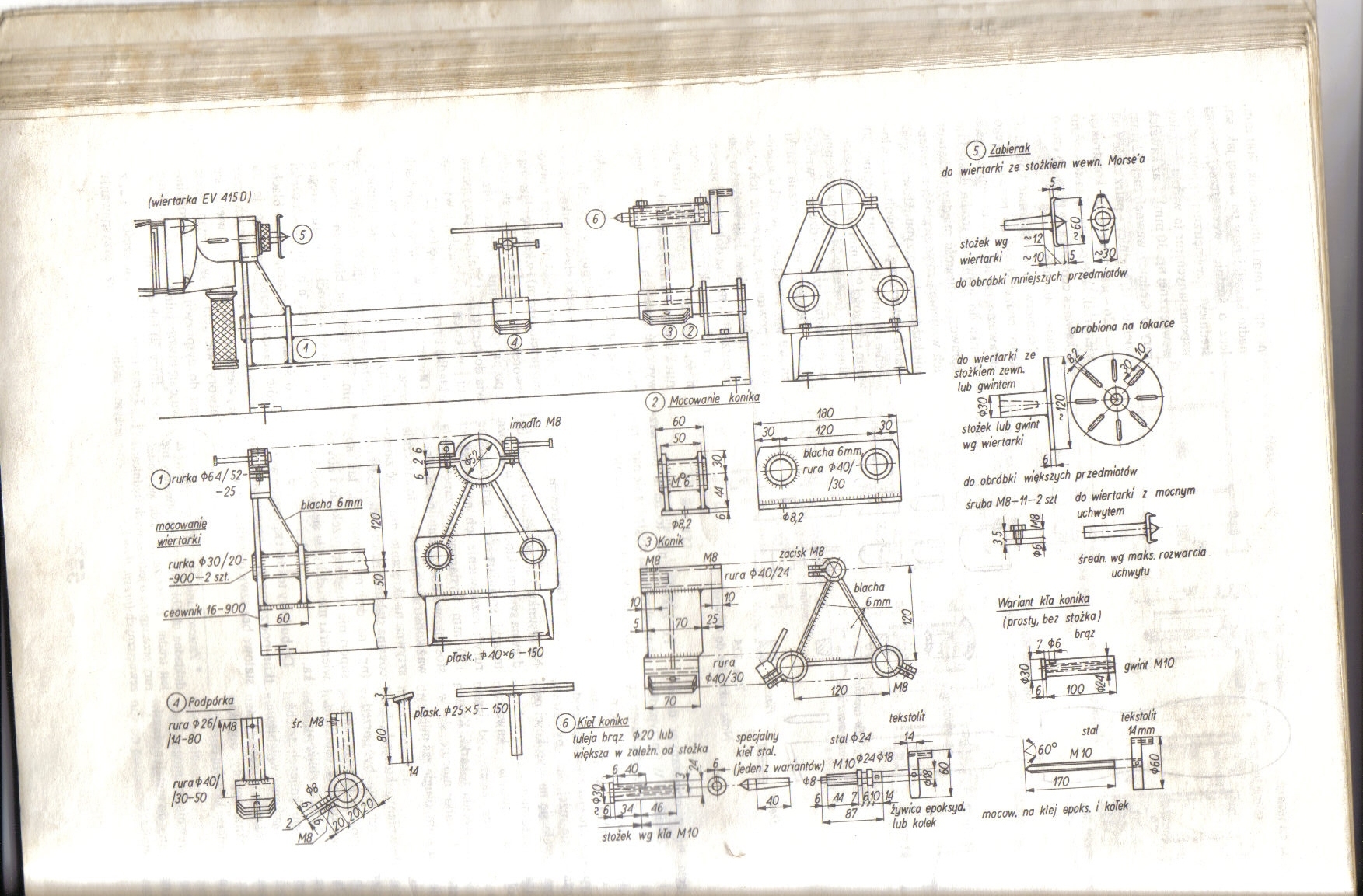

Witam wszystkich forumowiczów. Jeśli założyłem ten ten temat w złym miejscu to proszę go o przeniesienie. Zacząłem budowę małej tokarki do drewna, w trakcie budowy bedę wrzucał fotki i mam prośbę dla fachowców żebyście mi napisali jeśli macie jakieś wątpliwości co do konstrukcji maszyny. Dodam że mam dopiero 18 lat, uczę się 3 rok jako operator obrabiarek skrawających ; )

Do wykonania łoża najlepiej użyć ceownika. Konstrukcja będzie sztywniejsza i łatwiejsza do złożenia.

Tu masz tokarkę wykonaną z ceownika - kiedyś były plany do wykonania takiej w "Młodym Techniku" - taka gazeta jakby co :wink:

Mam plan budowy tokarki z młodego technika i na jego przykładzie wytoczylem konik ze stożkiem morse`a 2 ; )

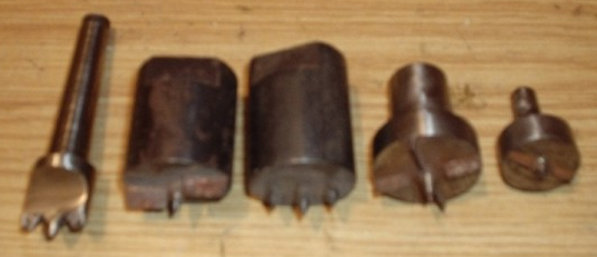

Załatwiłem sobie uchwyt 3 szczękowy fi 80 mm i wytoczyłem flansze żeby go połączyć ze silnikiem :

Jak w 3 szczękowy zamocujesz kantówkę ?
Trzeba było kombinować z 4 szczękowym bo bez problemu kantówkę i okrąglaka zamocujesz.

Bezpośredni napęd silnikiem..., jakie obroty, szybko zniszczysz łożyska, wykonaj wrzeciennik podobny budową do konika.
Użycie uchwytu..., nie przydatne do toczenia drewna, wykonaj zwykłą tarczę zabierakową z kilkoma kłami.
