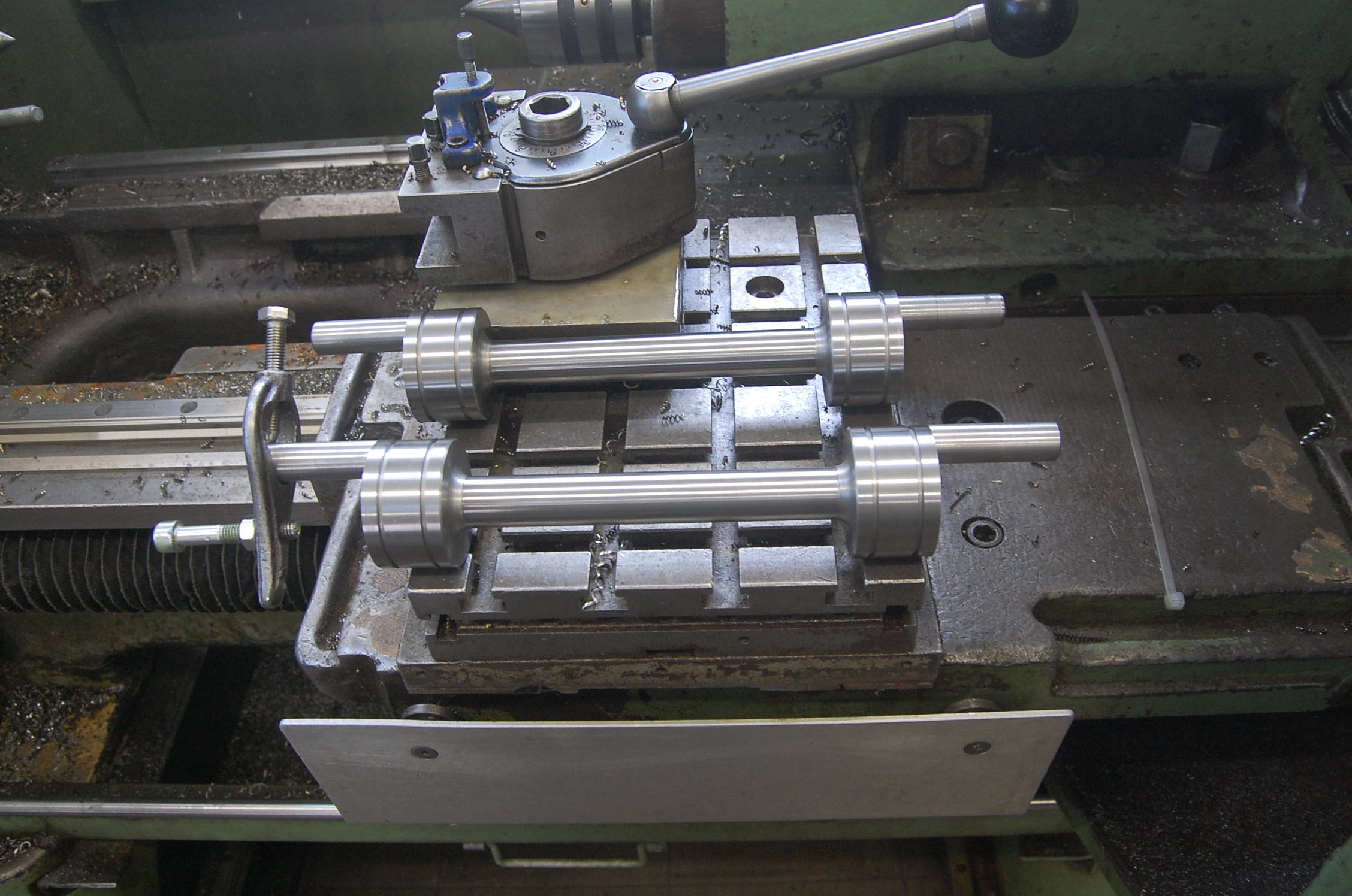

Jakie śliczne :)

Jakby przeciąć w połowie to byłaby korbka do maszyny. :)

Tak szczerze to wredna robota. Dwa wałeczki w ośmiu łożyskach, minimalny błąd na wykorbieniu blokuje układ ruchu.
Powinienem szukać wejścia na szlifierkę do wałów korbowych ale nie ma czasu i próbujemy szkłem .... :)

Post napisał: IMPULS3 » 05 cze 2025, 19:28
Cała sztuka to dobrze wykonać nakiełki. Jak one będą dobre to reszta jest prosta. Najlepiej je robić na podzielnicach mocując poprzecznie taki wałek do osi podzielnicy. Wszelkie inne nie wychodziły mi najdokładniej, zawsze coś gdzieś minimalnie uciekło.

Post napisał: kamar » 05 cze 2025, 19:41
IMPULS3 pisze: ↑
05 cze 2025, 19:28
Dokładnie . Mam porządny stół uchylno-obrotowy (fi 300 ,200 kilo) i powinno być dobrze. Jutro się okaże.

Post napisał: forestgril » 23 cze 2025, 23:06
IMPULS3 pisze:Cała sztuka to dobrze wykonać nakiełki. Jak one będą dobre to reszta jest prosta. Najlepiej je robić na podzielnicach mocując poprzecznie taki wałek do osi podzielnicy. Wszelkie inne nie wychodziły mi najdokładniej, zawsze coś gdzieś minimalnie uciekło.
Czy mogę prosić Kolegów o wyjaśnienie problemu? Chodzi o nakiełki, jak sądzę, na tych mimośrodowych końcówkach? Że pewnie trudno wyznaczyć je precyzyjnie? I jak w tym może pomóc podzielnica i poprzeczne montowanie wałka?
BTW - jaki znacie dobry sposób na wyznaczenie możliwie dokładnie środka wałka, który jest długi i ma za duże fi na przelot tokarki?

Post napisał: kamar » 24 cze 2025, 05:50
Nie tak trudno jak się ma na czym.
Mocujesz wałek w środkowym kanale poziomego stołu obrotowego na poziomej frezarce.
Ustawiasz z grubsza środek wałka i zerujesz skalę. Robisz nakiełek środkowy a potem na skalę przesunięcie (tu 17 mm).
Obracasz stół o 180 i to samo tylko skala na minus.
Nakiełek w długim wale to tylko okular.

Post napisał: forestgril » 25 cze 2025, 07:53
kamar pisze:Mocujesz wałek w środkowym kanale poziomego stołu obrotowego na poziomej frezarce.
Dziękuję za odpowiedź, chodzi o ustawienie wałka osiowo - prostopadle do powierzchni stołu? Wtedy nie mam pytań, bo sprawa jest oczywista. (Czy może równolegle do powierzchni stołu i później przechył stołu? - myślałem, że to, że stół jest obrotowo uchylny było kluczowe.)
kamar pisze:Nakiełek w długim wale to tylko okular.
Jak wygląda taki okular - albo jaka jest fachowa nazwa, żebym poszukał jak to wygląda? Dziękuję!
