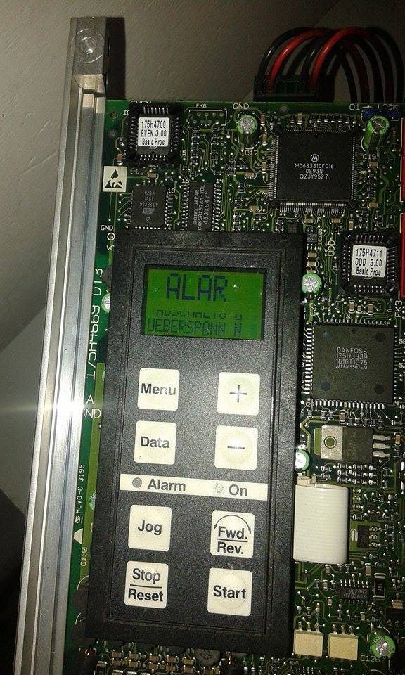

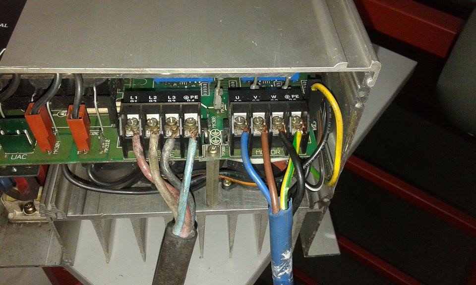

Zakupiłem do tokarki falownik Danfoss vlt 3003 i mam z nim problem. Jest zasilany z 3 faz. Po podpięciu wszystkiego falownik się uruchomił ale wyświetla jakiś alarm i mruga kontrolka od alarmu i nic nie idzie zrobić. Na necie nie mogę znaleźć nic sensownego na ten temat. Próbowałem przerzucać kable ale to nic nie pomogło. Może miał któryś z kolegów taki problem?
Fotki:
Z góry dzięki za pomoc.

Nie znam się jakoś bardzo na falownikach ale z tłumaczenia wychodzi błąd podłączenia, zastanawia mnie jeszcze to "N", bo falownik nie musi chyba mieć neutralnego przewodu do działania podłączonego ... Chyba że z powodu uszkodzenia wyświetlacza coś zupełnie innego powinno z tego wynikać ... Pokombinuj z podłączeniem jeszcze i sprawdź przewody.

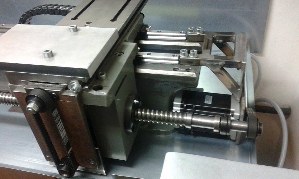

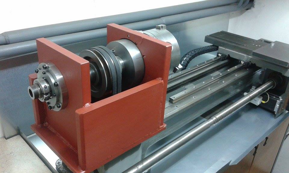

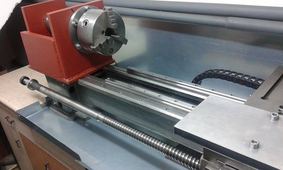

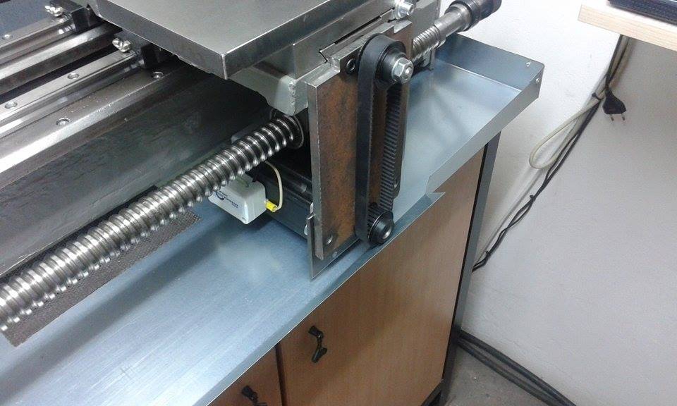

Dawno nic nie pisałem, a przy maszynce coś się działo
Falownik Danfoss został odesłany do sprzedawcy bo najprawdopodobniej miał zepsuty układ sterownia. W tym tyg. będę miał falownik KEB F5 1,5kw.
Wrzeciennik został pospawany i poskładany tak jak ma być i wszystko gra. Zostało tylko splanować zabierak już na maszynie. Uruchomiłem go już z silnikiem i kręci się cicho bez żadnych niepokojących dźwięków.
Po problemach z Ebmią które w sumie jeszcze trwają po tygodniu czasu przyszła pierwsza paczka w której nie było jednej obudowy przyłącza silnika i zamiast kabli ekranowanych przysłano mi zwykłe i nie dali do tego jeszcze FV. Po następnych kilku dniach czekania dziś przyszła paczka z niby brakującymi rzeczami, a w niej była tylko obudowa przyłącza silnika i pasek HTD który sb domówiłem bo na X kupiłem wcześniej za krótki, a kabli jak nie ma tak nie było i FV również i kurier odebrał dziś paczkę z zwykłymi kablami. Więc dziś zadzwoniłem i mają mi dosłać łaskawie odpowiednie kable bo mają błąd na stronie i kupiłem kable nie ekranowane a na stronie pisze że są ekranowane. Może w końcu w tym. tyg. doją te jeba*e kable i to będzie już wszystko.
No i przyszło sterowanie od Pana Marka z forum. Wszystko okej zrobiłem sobie szafę i czeka teraz na kable do silników.
Zostały też skończone mocowania silników i teraz czekam na śrubę kulową na X i w przyszłym tyg. mają być obudowy łożysk do śruby osi Z.
Jakieś foty:
Pozdrawiam.

Aż się boję czasem coś pisać bo zostane uznany za naczelnego krytyka na forum ale....
Czemu nie dałeś pasków na zewnątrz a silnika nawet na tylnej części wrzeciennika? Sam wrzeciennik mógłbyś wtedy zalać olejem który by ładnie Ci chłodził łozyska, wyciszył i smarował a to wydłuża żywotność wiele razy. Tym bardziej że miałes linka do mojego tematu. No ale niech tam będzie, w końcu to Twój temat. Działaj dalej-obserwujemy.
Mati12-25
- Posty w temacie: 17
- Posty: 172
- Rejestracja: 15 gru 2011, 19:28
- Lokalizacja: Cz-wa
Nie przesadzaj z tym naczelnym krytykiem po prostu na starość ludzie robią się zmierźli
Bez urazy
Co do pasków nie dałem ich na zewnątrz wrzeciennika bo wał na to nie pozwalał. A jak wiadomo wał jest z poprzedniego wrzeciennika i tam tak samo był rozwiązany napęd. Co do smarowania olejem to się z tobą zgodzę. Ale u mnie nie będzie to toczyło cały czas jakiś serii itp.
