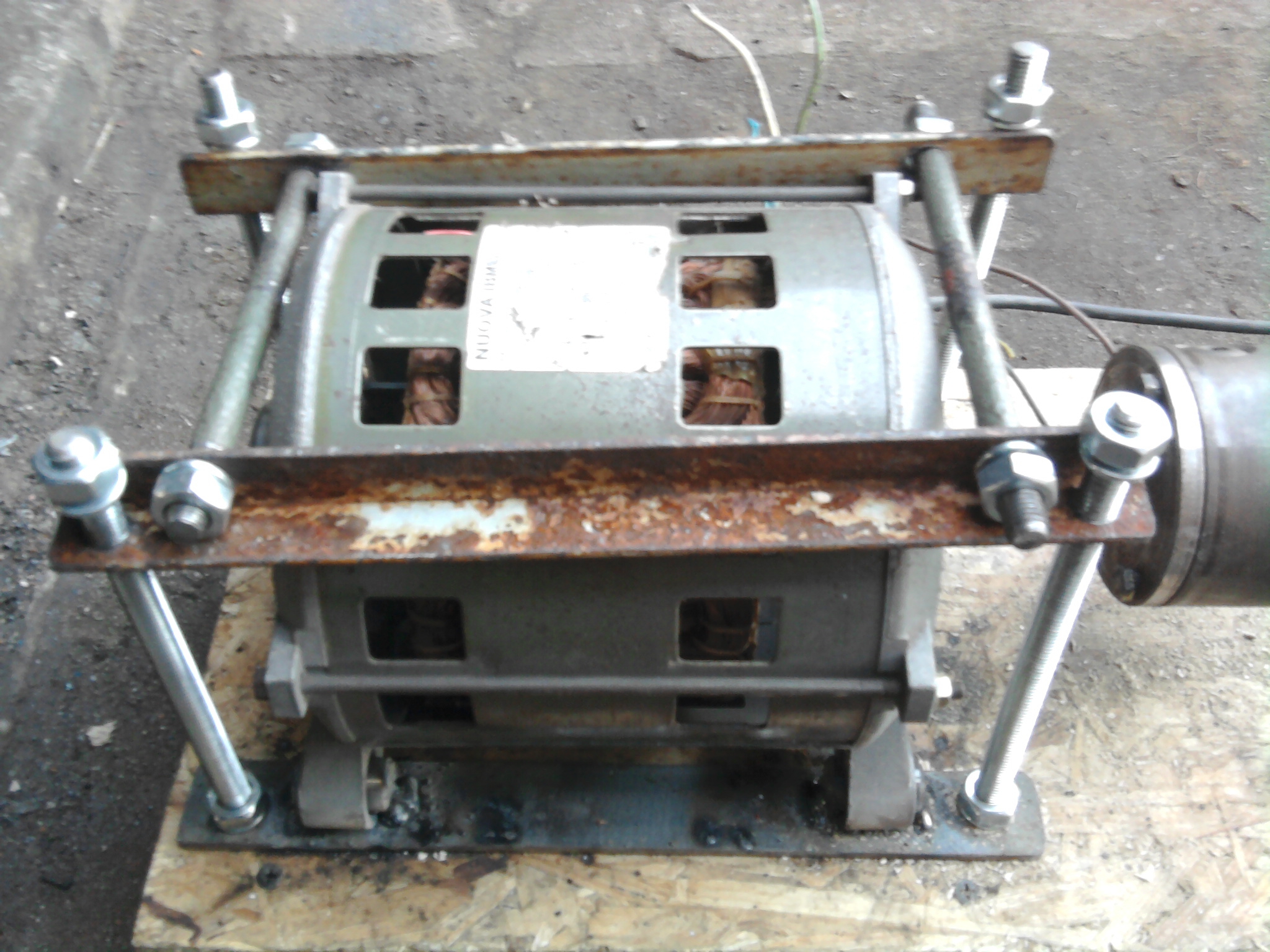

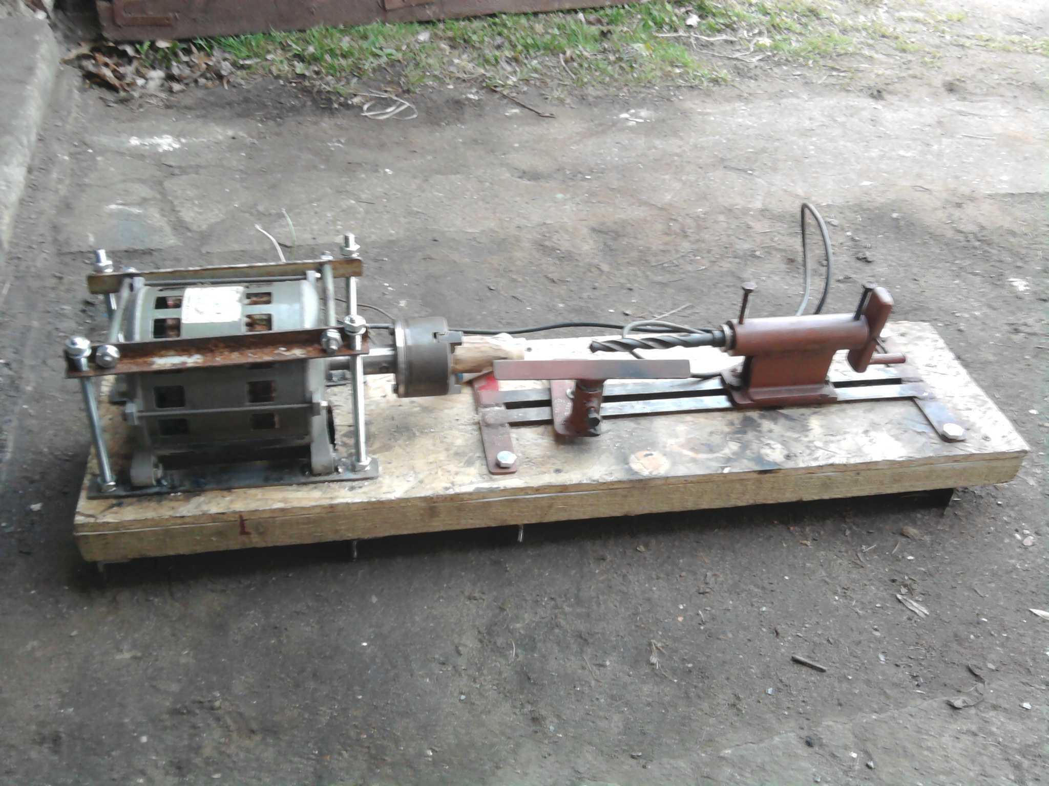

Post napisał: rafalmarek10 » 23 mar 2014, 08:49
Odświeżam temat :grin: Pu długiej przerwie wracam do mojej tokarki po wczorajszym dniu wygląda tak :

Post napisał: koala.g » 23 mar 2014, 19:21
Rozwalisz łożysko raz dwa na silniku.
Brak też przełożenia.

Post napisał: rafalmarek10 » 23 mar 2014, 20:22
Narazie niech tak jest, jak sie rozwali to zrobie jakiś wrzeciennik, na 2800 obrotów to się elegancko toczy a jak coś bede chciał przewiercić albo coś innego to mam 420 obrotów jeszcze :wink:

Post napisał: Agent0700 » 24 mar 2014, 20:02
Jak chcesz to mam fabryczne łoże z wrzeciennikiem i zabierakiem do drewna od razu jest napęd na pasek klinowy.
Skoro masz łoże to wziąłbyś sam wrzeciennik z zabierakiem.
Jak chcesz to zrobię fotki.
Za 50 zł będziesz to miał z łożem :-)
W zasadzie to dorobić konik, założyć silnik i podpórkę dłuta i już jest tokarka :-)
