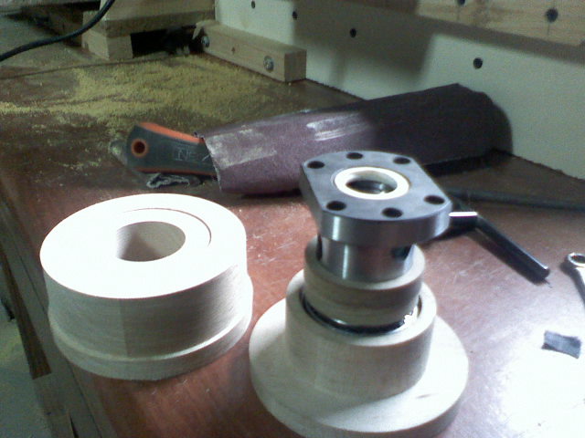

Witam po dłuższej przerwie. ![Smile :)](https://www.cnc.info.pl/images/smilies/icon_smile.gif)
Tokarka drewniana to już wspomnienie (rozklekotała się i wylądowała w piecu )
Wczoraj na złomie nabyłem jakąś tarczę z 8 otworami M12 o rozstawie 130mm i otworem przelotowym fi42 i wałek fi50 o długości 198mm z otworem przelotowym fi35. Całość waży koło 7,5 kg i ładnie dźwięczy.
Czy da radę z tego zrobić wrzeciono do tokarki pod uchwyt 125mm ?
Jak zaplanować połączenie tych dwóch elementów żeby tokarz nie miał za dużo roboty ? Macie jakieś pomysły ?

Rzeczywiście tak zmniejszyłem rozmiar obrazka, że nie idzie wymiarów odczytac.
1. Najpierw wytoczył bym gwint wewnątrz tylko jaki i jak głęboko ?
2. Potem podtoczenie na simering fi 78mm.
3. Na koniec podtoczenie na łożysko o średnicy fi75.
Dobrze kombinuje ?

Nikt ze specjalistów się nie wypowiada, to może jak ja to widzę. Roztoczenie otworu fi 42mm na fi 50mm z pasowaniem na ciasny wcisk wałka. Wciśnięcie wałka na prasie, potem spaw po obwodzie z tyłu i przetoczenie całości w kłach na żądane wymiary.
Mocowanie na gwint w tym zestawie nie bardzo mi się podoba - na wałku nie da się wykonać pierścienia oporowego zapewniającego prostopadłość osi wałka do płaszczyzny tarczy zabierakowej uchwytu. Poza tym nacięcie pod gwint osłabiło by wałek, który ma ściankę 7,5mm, wg mnie akurat na uchwyt 125mm.

W takim razie ja dorzucę jeszcze swoje trzy grosze. Spawanie może mocno pościągać tą rurkę, dlatego trzeba by to było robić staranie, tak aby po stoczeniu nie pozostał nierównomierny rozkład masy. Trzeba by toczyć ze wszystkich stron.
Zamiast spawania Możesz wcisnąć rurkę na wcisk, potem wywiercić równomiernie na obwodzie (na kołnierzu) trzy otwory, nagwintować je ciasno i wkręcić w nie wyższej klasy oczywiście o odpowiedniej długości śruby.
