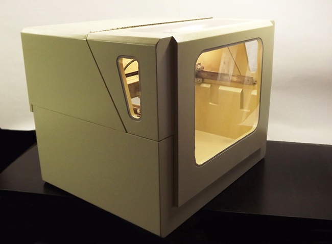

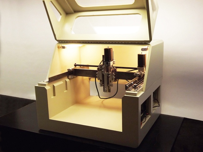

Znalezione w necie:
Obrazek Obrazek
Link do strony:
---> momuscnc
i jeszcze tu :
LINK
Fajna bo:
- można w dużym stopniu modyfikować konstrukcję dostosowując się do posiadanych "przyda się" , możliwości finansowych i potrzeb.
- zamykana - nie zasyfi chałupy.
- dobry stosunek: zajmowane miejsce - pole pracy.

: 28 sty 2013, 15:09
autor: pukury
witam.
super koncepcja - dla miłośników frezowania pcb itp.
chłopaki się jakoś nie przejmują - grubością wałków ( bo ich nie ma za wiele ) , napędem paskowym , i tak dalej.
jak widać z fotek - działa .
no i z syfem też dobry pomysł .
tylko się wzorować .
pozdrawiam .

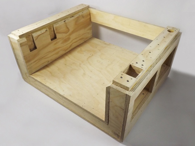

Od kiedy zobaczyłem po raz pierwszy witrynę z tą maszynką ta KONSTRUKCJA ciągle za mną łazi :neutral:
Najbardziej podoba mi się sama podstawa - prosta, solidna, oraz "system" zamykania komory roboczej.

Co do konstrukcji korpusu też niekoniecznie musi to być sklejka :
Obrazek Obrazek
Obrazek Obrazek
Obrazek Obrazek
Oczywiście bardzo dobrze prezentuje się korpus stalowy: :mrgreen:
:wink:
Ciekawe jak sprawdziłby się korpus : pusta drewniana dokładnie wykonana skrzynka zalana betonem ?
