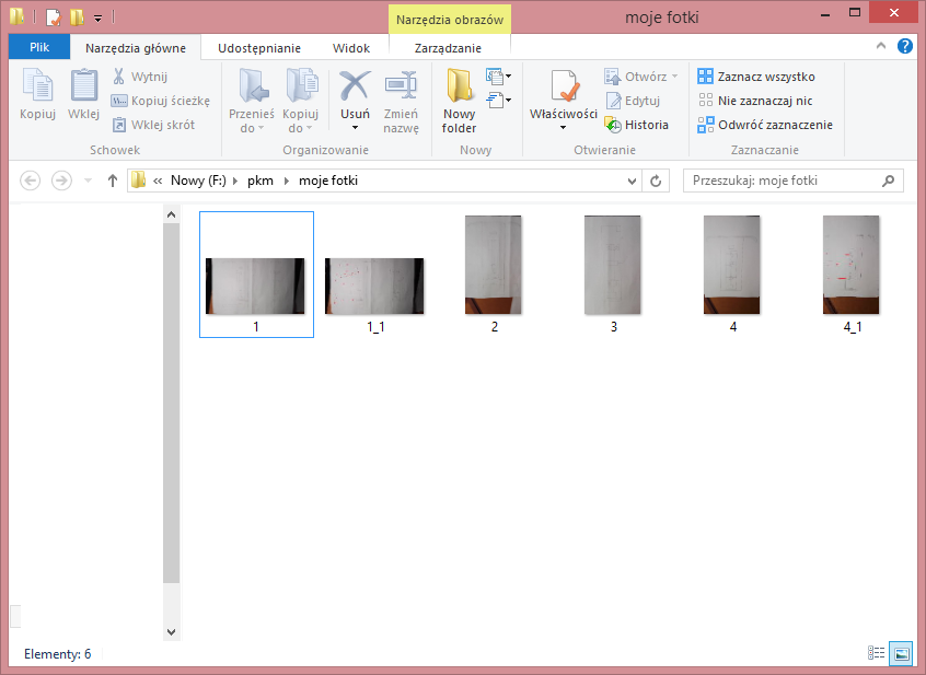

Witam! Piszę do Was z prośbą o pomoc przy projekcie na pkm. Do zaprojektowania mam mechanizm naciągu kuszy (mechanizm śrubowy). Myślałem nad tym, żeby śruba obracała się bez przesuwu w dwóch łożyskach; na śrubie znajdować by się miała nakrętka o wymiarach zbliżonych do rowu (tego, w którym jest ów mechanizm). Wtedy ruch śruby powoduje przesuw nakrętki, do której przymocowany jest cypek, a do cypka linka z haczykiem do zaczepienia o cięciwę. Pomysł jakiś jest, jednak mam problem z jego przełożeniem na kartkę. I tutaj gorąca prośba do Was - czy moglibyście mi jakoś pomóc? Wstępne rysunki wykonałem, jednak nie spodobały się one prowadzącemu. Z góry dziękuję za wszelką pomoc i pozdrawiam ;)

1)
2)
3)
4)
5)
6)
Legenda:
1- łuczysko
2- korpus
3- orzech (tworzę mechanizm napinania, stąd brak większego zainteresowanie mechanizmem spustowym)
4- fragment śruby bez gwintu (dodatkowo posiada ona w tym miejscu mniejszą średnicę co zabezpiecza ją przed wypadnięciem)
5- mocowanie łożyska
6- łożysko
7- kwadratowa nakrętka
8- gwint śruby
9- sprzęgło
10 - mocowanie silnika
11- silnik
12- haczyk zamocowany do cypka, który z kolei przytwierdzony jest do nakrętki
13- reakcja łożyska na nacisk śruby
14- nacisk śruby na łożysko
15- moment, chcący obrócić nakrętkę
16- siła nakrętki pchająca śrubę w stronę nakrętki (pochodzi od napiętej cięciwy)
17- moment obracający śrubę
PS Powinienem dorysować dwie siły (z lewej i prawej strony nakrętki) uniemożliwiające jej ów obrót.
Tak to mniej więcej wygląda. Jedyne co mogę powiedzieć to to, że widoczne są ogromne braki w wiedzy odnośnie tego co i jak rysować stąd ponawiam moją prośbę i gorąco dziękuję za odzew ;)

https://www.cnc.info.pl/topics16/dodawa ... t54481.htm jak dodać zdjęcia - nazwa m być prosta np. 1.jpg
Marcinnn12
Posty: 3
Rejestracja: 17 gru 2016, 21:19
Lokalizacja: Kraków
Post napisał: Marcinnn12 » 18 gru 2016, 16:24
Wybacz, widocznie serwis hostujący zdjęcia zmienił im je automatycznie.
Podobnie jednak dzieje się z tego co widzę również w przypadku wstawiania zdjęć poprzez forum.
