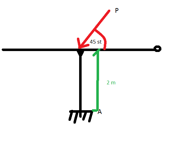

Witam Panowie , mam drobne pytanie, czy jeśli w takiej belce rozważam momenty względem punktu A to moment P względem A nie istnieje , czy będzie to P*cos 45 * 2 m ? ;)
Potrzebuję do szkoły , będę wdzięczny za każdą podpowiedź, pozdrawiam ;)

Post napisał: jasjest » 12 lis 2016, 15:47
Dzięki, mam swoje materiały, ale w tym przypadku złapałem "zwieche" i nie umiem sobie tego przełożyć na żaden teoretyczny przykład , dlatego szukam konkretnej odpowiedzi..
Ogólnie rzecz biorąc , moment siły względem bieguna jest równy 0 , jeśli linia działania siły przechodzi przez biegun, tutaj ta siła jest kątem 45 i nie wiem jak z tym działać...
Wydaje mi się , że ma być P*cos 45 *2 m , ale szukam kogoś kto potwierdzi :)

Proponuję rozłożyć siłę P na dwie składowe: pionową i poziomą. Następnie przeanalizować wpływ obu składowych. Chyba tak się rozwiązuje zadania z siłami działającymi pod jakimś kątem.

jasjest, ,,Ogólnie rzecz biorąc , moment siły względem bieguna jest równy 0 , jeśli linia działania siły przechodzi przez biegun" i dobrze myślisz. Jeżeli sobie rozłożysz tą siłę na dwie składowe to pierwsza siła Piy będzie przechodziła, przez pkt. A a zatem będzie równa zero, druga siła Pix będzie wynosiła P*cos 45, rozpatrując moment względem bieguna A otrzymamy MiA= P*cos45*2m, a zatem tak jak myślałeś :)

Składowa pionowa da moment gnący równy zero, ale też trzeba chyba zastanowić się czy przypadkiem nie będzie powodować ściskania lub rozciągania, od którego naprężenia w belce będą się sumować z naprężeniami od zginania.
